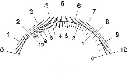

Egy pici segítséget szeretnék kérni! Szeretnék rajzolni front designerben egy dupla(V-A) mérésre való skálát de nem jövök rá hogyan lehet dupla skálát csinálni ezzel a programmal ha valaki csinált már ilyet vagy hasonlót kérném segítsen. Esetleg van erre a célra konkrét skála rajzoló program?

Használd a skálaasszisztenst. Először megcsinálod a felső skálát, méreteket skálaosztást mindent beállítasz rajta és átrakod a munkaterületre. Utána szintén a skálaesszisztensben megcsinálod az alsó skálát, kisebb sugárral megfelelő osztással stb. Ezt is áthelyezed a munkaterületre. Az áthelyezés előtt néhány dologra figyelni kell. Minden osztás egyforma hosszú legyen ne legyen futókör és a számok se legyenek rajta. Minél pontosabban egymásra illeszted őket. Rácsra illesztés parancscsal egymásra húzod őket. Utána körív rajzolással megcsinálod az alsó skála futókörét az osztások felső végére illesztve. Utána rajzolsz egy segédkört az alsó skála fő osztásvonalainak beállításához. Megrajzolod a fő osztásvonalakat, számokat felrakod segédkört letörlöd a még szükséges feliratokat felrakod.

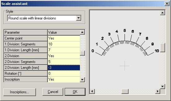

Kipróbáltam (2.0 verzió) és valami ilyesmire gondoltál, mint amit mellékeltem?
Direkt eltérő osztást választottam. (Belső skálát úgy lehet rajzolni, hogy a osztásvonal hosszra negatív számot adsz meg Ilyenkor a futókörön belülre kerülnek az osztások.)
Igen. Erre mínusz értékre nem is gondoltam. Így még egyszerűbb mint ahogy írtam. Jó lett a rajz
Köszi

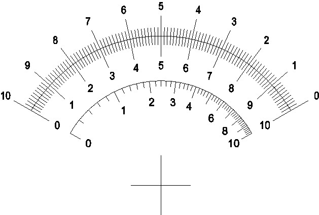

Volt egy sejtésem erre a "nem gondoltam volná"-ra Nekem az bökött szemet, hogy egy ilyen nyilvánvaló dolog, mint a kettős skála, nem valósítható meg egyszerűen? Kipróbáltam és tessék. Ha nem tetszik a proginak, amit beírtam neki, akkor legfeljebb sipákol (De miért tenné ebben az esetben? Enélkül tényleg nem ér semmit az egész.). Próba és hajrá
Igen pontosan ilyet szerettetnék én is csinálni.

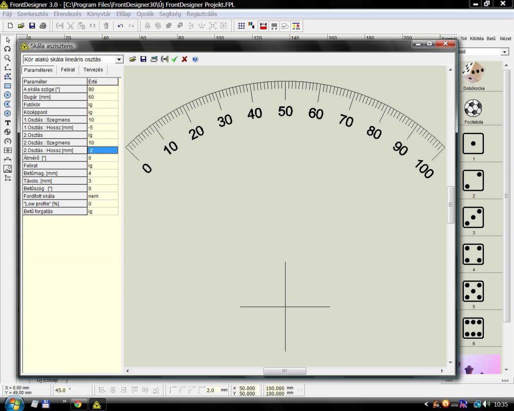

Próbálgattam igaz a 3.0 verzióval de nálam nem enged sehova sem mínusz értéket beírni, ilyenkor mindig írja hogy nem korrekt érték.
Pontosan melyik értéket is kell változtatnom?

A mellékelt képeken a Scale assistant és a program verziója látható. A Scale assistantban direkt csak a kis osztások hosszát vettem negatívra, hogy lásd az eltérést, meg hogy milyen. Annyi volt a művelet, hogy egyik skálát megméreteztem, beosztást, szöget beállítottam, majd kiraktam. A futókör maradhat. Aztán ugyanezekkel az adatokkal egy másik skálát is létrehoztam, de itt a "Division: Lenght" adatot negatívnak adtam meg. Természetesen az osztások kialakítása eltérhet, csak a méret és a szög maradjon ugyanaz (ha gondolod, de ez már rád van bízva, ha mást akarsz, nyugodtan, az egyik lehet lineáris, a másik logaritmikus is akár, kezdet-vég máshol... ). A futókör itt is maradhat, úgyis egymásra kerülnek... Aztán ugyanazzal a középponttal kiraktam. A V és mA feliratokat még hozzáadtam és tessék
Tessék, a lehetőségek kavalkádja.
Van itt lineáris-logaritmikus, meg ellentétes skálázású is, ráadásul eltérő végződéssel, meg kivett Inscriptions-szel, hogy a belső logaritmikus skála olvasható maradjon Pár perc volt összedobni. Arra figyelj, hogy a Scale assistant-ban ha valamit módosítasz, akkor kattints át egy másik mezőre, mielőtt leokézod, mert különben nem jegyzi meg. Legalábbis az én verziómban. Amúgy soha sem rajzoltam még skálát, de a progi megvan (mert köllhet, meg elfér), aztán csak logikusan törpöltem és tessék, úgy tűnik, mintha profi lennék, pedig dehogy
Sőt, a második skálán a betűket megdöntöttem, hogy a fáradt hobbista fekve is le tudja jól olvasni
(Meg rövidebbre vettem a belső hosszú vonalakat a számok jobb elkülönítéséért.)
Nekem is a 3-as verzió van és engedi.
Idézet: „meg kivett Inscriptions-szel, hogy a belső logaritmikus skála olvasható maradjon” Pontosítok: az Inscriptions-ben kivettem a páratlan számokat, vagy legalábbis a nagyobb értékűeket, mert a skála végénél zsúfolódnak. A "nagyok" is így szokták csinálni

Közben lebugyogtattam a neről a 3.0-s FD-t, install és próba. Pikk-pakk, az eredményt mellékelem :smoke: A másik mezőre kattintás, hogy érvényesüljön az új beírt érték a Scale assistant-ben, itt is érvényes! (Ezt nem javították ki.) Jó rajzolgatást! |
