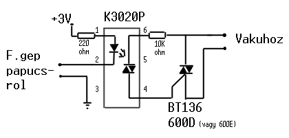

szóval első kérdésem: van nekem itthon két régi vakum, amiket még a filmes gépünkhöz használtunk. most viszont jó lenne a NIkon D40-hez használni, főleg "stúdiófotózáshoz", de ezek a vakuk 180-190V feszültséggel üzemelnek, és ezt a feszültséget kell rövidre zárni a fényképezővel, viszont a digitális gépek maximum 6-10V feszültséget tűrnek el. ezért építettem egy kapcsolást amivel ezt a magas feszültséget leválasztom és a gépnek csak 4V feszültséget kell kapcsolnia (a kapcsolási rajzot csatoltam)
viszont olyan probléma merült fel hogy ha feltöltődik a vaku, és lövök egy képet, akkor a elvillan a vaku rendesen és elkezd újra tölteni, viszont utána hiába tölt fel teljesen addig nem villantja el a gép a vakut amíg a gépről le nem húzom a csatlakozót és vissza nem rakom újra. valakinek valami ötlete?
a másik problémám pedig hogy sajnos a nikon mérnökei a D40-et nem látták el szinkronkimenettel, így csak a vakupapucsról tudom levenni a jelet. és ehhez kéne valalami ötlet hogy hogyan lehetne házilag középérintkezős csatlakozót csinálni a vakupapucshoz, vagy hol lehet ilyet beszerezni?
(#) perlaci válasza neomur hozzászólására (») Okt 30, 2008 /
A triacs nyitva marad mivel egyenáramú kört sütsz ki. Olyan optót keress amiben tranzisztor van ami kibír 200V-ot. De ekkor figyelni kell a vaku polaritására ami vakunként változhat.

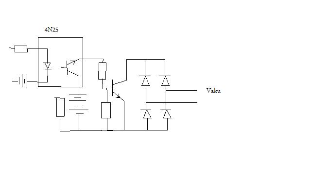

(#) oldman válasza neomur hozzászólására (») Okt 31, 2008 /
Az elektronika például a mellékelt skicc alapján oldható meg.
Az értékeket a meglevő/beszerezhető alkatrészekhez kell méretezni. A vaku polaritására így érzéketlen. Igaz hogy két elemet igényel de szerintem egyszerűbb két pl.:CR 1616 gombelemet felhasználni mint spéci optót szerezni.
A "középérintkezős csatlakozót csinálni" nem egyértelmű, papucs >aljzat (mama) vagy papucs >dugó (apa) átalakítóra van szükséged vagy egyéb?

(#) neomur válasza leberbali hozzászólására (») Nov 4, 2008 /
ez volt az eredeti kapcsolás és nem működött. a tirisztor folyamatosan rövidrezárva tartotta a vakut
(#) Sebi válasza neomur hozzászólására (») Nov 4, 2008 /
Tirisztor, triac nyitvamarad egyenfesszel, ahogy mások is említik. Nem kerülte el figyelmemet, hogy a gépen méred a 0,8V-ot, ami arra utal, hogy a kimenete aktív marad. Először egy LED-et tégy az optó LED helyére, ezen látni fogod, hogy a gép kimenete valóban aktív marad-e. Lehet, hogy csak valami nagyon kis áramú kimenete van és meg kell találni azt a kicsatolási módot, hogy működjön. (lehet, hogy itt is egy kis tirisztor van...) Ezek után majd foglalkozunk a vaku oldali résszel.
(#) neomur válasza Sebi hozzászólására (») Nov 4, 2008 /
na rákötöttem egy ledet. exponáltam, a led felkapcsolt és úgy is maradt. 5V tápfeszt adtam a lednek, neten azt olvastam hogy az eredeti nikon vakuknak 6V feszt lehet mérni a szinkronkimenetén. amit leberbali csatolt kapcsolási rajzot, azt állítólag canon vázon használták és ott 3V tápfeszültséget kapott az optocsatoló, és a gépre kb 1V fesz jutott, és elvileg ezt gond nélkül kapcsolta.

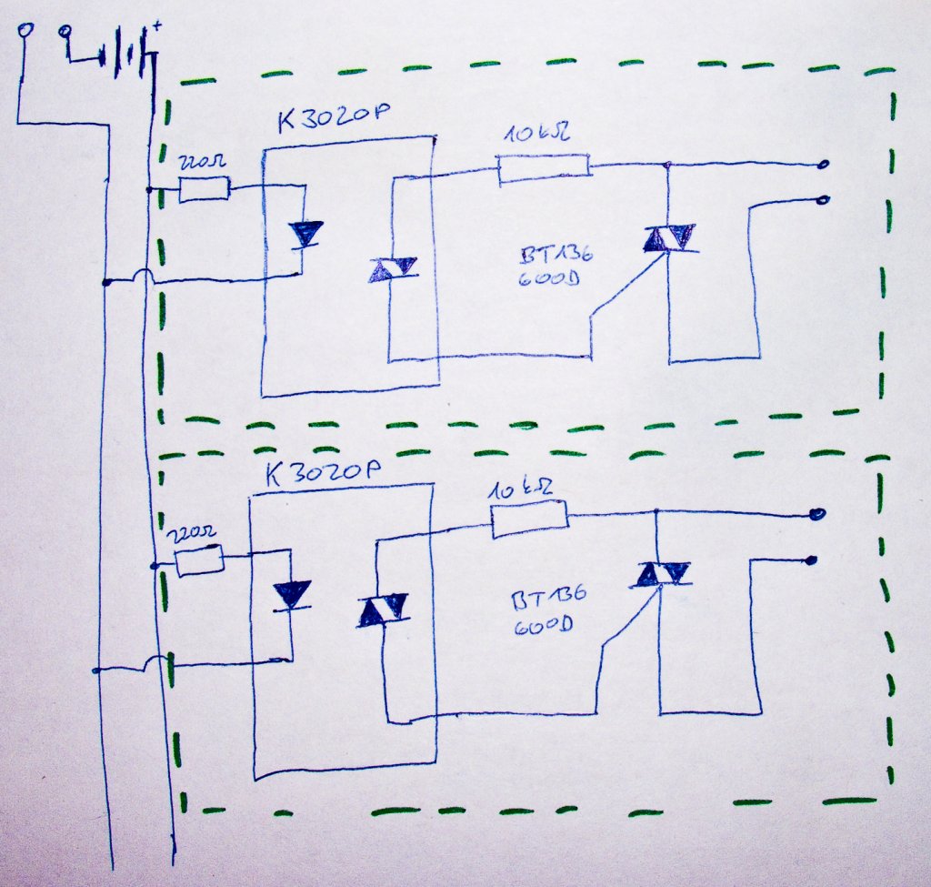

Én a csatolt kapcsolást tervezem megépíteni 5 vakuhoz.
A fentiek alapján feltételezem jók a MOC3020 és BT137-600D vagy BT136-800E triákok is?
Kell ezekhez valamit módosítani?
Viszont nem fényképezőgéphez szeretném használni, hanem jelenleg infrás kioldóhoz (ami elviseli a magas talpfeszültséget), majd rádióshoz, ami elvileg 12 voltig működik (PT-04). Több helyen olvastam, hogy nem működőképes stabilan a kapcsolás 3 vaku felett. Lehetne növelni a tápfeszültséget 3 voltról?
(#) BrookR válasza Primary hozzászólására (») Jan 12, 2012 /
Primary: Én megépítettem a kapcsolást úgy, hogy 5 vakut tudok egyszerre elsütni. Eleinte csak 3-mal ment, aztán kiderült, hogy a forrasztásom hagyott némi kívánni valót maga után. Amúgy mivel a MOC3020 is ha jól tudom 600V-ig bír, így triak nélkül is megy a dolog. (Én triakaosan raktam össze. valamint BT136-600D-t használtam) Szerintem a 137-es is jó, sőt!! Most akarom úgy átépíteni, hogy mivel a régi vakuk talpán 40-60 volt feszültséget mérek gondolom ennyivel is sül ki... Tehát mivel a BT136-600D triac max 600 voltot bír, ezért egy kivezetésre át akarok kötni 2-3 vakut.

(#) Primary válasza BrookR hozzászólására (») Jan 12, 2012 /
Egyrészről azt kérdezném, hogy akkor elég a MOC3020-akat párhuzamosan kötni a fényképezőgép oldalról, és a vaku oldalról nem is kell hozzá semmi?
Az mennyire egészséges, hogy csak összekötöd a 40-50Voltos talpfeszű vakukat? Nem fogják egymást bántani.
(#) BrookR válasza Primary hozzászólására (») Jan 13, 2012 /
„Egyrészről azt kérdezném, hogy akkor elég a MOC3020-akat párhuzamosan kötni a fényképezőgép oldalról, és a vaku oldalról nem is kell hozzá semmi?”
A mondat innen származik: Fototipp
"A kapcsolás talán elsőre bonyolultnak tűnik, de összesen 4 darab elemből áll csatornánként. Amiket hozzá lehet fűzni, hogy a tervezéskor az elektronika és a fényképezőgép maximális védelme volt a szempont, és a strapabíróság. Elvileg a triac kihagyható, ha minden igaz, magának a fénykapunak el kell bírni a vaku elvillantásához szükséges áramot, bár ezt nem teszteltem."
Én azt néztem, hogy a Triac 600 V az opto 400V feszültséget bír. Legalább is ha jól értelmeztem az adatlapját. Moc3020.pdf BT136 D.pdf
