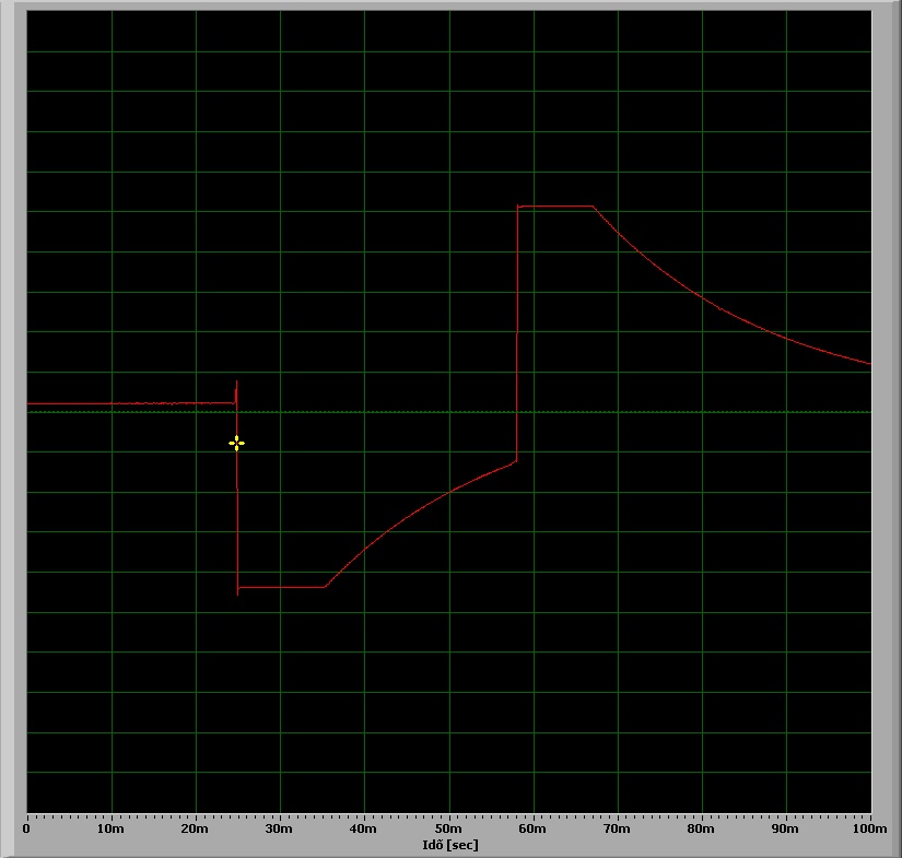

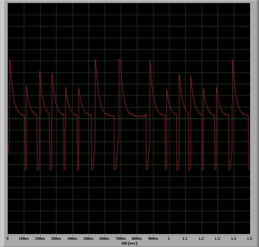

Viszont felmerült egy következő probléma.A megszakítással én egy kerék fordulatszámát szeretném mérni amit visszavezetek a mikrokontrollerbe és lassulás vagy gyorsulás esetén szabályozódik a motorokra adott teljesítmény. A megszakítást egy http://pdf1.alldatasheet.com/datasheet-pdf/view/116007/ETC1/OHN3013U.html szenzor méri a kerékre van erősítve 4darab mágnes, 90fokonként, így minden negyed fordulatnál generálódik egy megszakítás.
Viszont ha beállítok egy konstans motorsebességet és figyelem hogy milyen gyakran szakad meg a program vagyis a kerék 90fokos elfordulásához szükséges időt mérem(ezt belerakom egy tömbe) akkor van egy pár olyan eredmény aminek lennie kell, de van hogy töredéknyi idő alatt(mint kéne) megint megszakad a program vagy fele annyi idő alatt. Szoftverből ezt úgy oldottam meg, hogy csak az azokat veszi figyelembe amik nem térnek el 25%al jobban az előző értéktől, de jó lenne ha nem kéne ilyen trükkhöz folyamodnom.
Az adatlapban levő hall szenzor kapcsolási rajzától annyiban tértem el, hogy a820ohmos ellenállás helyett 1Kohm tettem és nem raktam be a 20pF kondenzátort. Ezek okozhatják ezt?
Rakok fel pár oszcilloszkóp képet ezeket a számítógép hangkártyája segítségével mértem.
