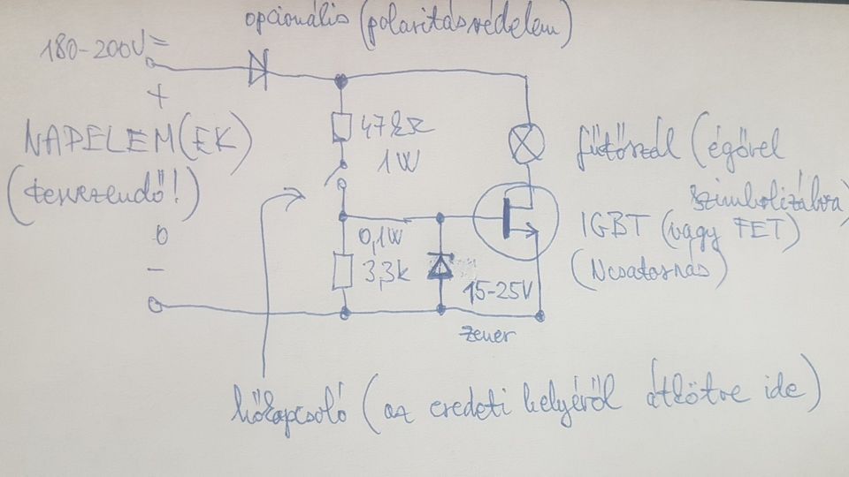

(#) nyiradiz válasza Janifly hozzászólására (») Szept 20, 2022 /
Épp tegnap kaptam egy kapcsolást erre,de még nem próbátam ki,mert én közveten kapcsoltam rá a fútőszálra úgy hogy a fali fütőtest sorba van kapcsolva,és így max 70 fokos volt a víz nyáron. Közreadom,hátha ezt keresi valaki.

Amúgy a DC kapcsolgatása simán megoldható lenne egy mackósabb FET-el, amit a bimetal kapcsol.

Zseniális az ötlet! Én is belefogok, bár én nem iparkodom elérni a hálózati feszültség értékét a napelemekkel, nincs rá szükség. A napelemeknek eddigi ismereteim alapján nem annyira a feszültsége változik, hanem a leadott áram. Inverterre és optimalizálásra éppen ezért nem igazából van szükség, bár ezzel bizonyára sokan vitatkoznának. Szerintem a költsége jóval meghaladná a hasznosságát. Én egy tápegységgel megtámogatott néhány napelemmel működő rendszert tervezek megvalósítani, ahol a termosztát egy MOSFET vezérlőáramát szaggatná. Ha esetleg van már tapasztalata, megírná itt az okulásunkra? Előre is köszönöm!
(#) mederor57 válasza Ge Lee hozzászólására (») Jan 30, 2024 /
Ebben a formában ez fog működni, mivel a DC feszültséget nem a bimetál kell, hogy megszakítsa, hanem egy MOSFET, aminek a vezérlő feszültségét bontja csak a bimetál kapcsoló, ami így soha nem fog beégni.

Én mint villanyszerelő, és hobbi szinten kb. 30 éve elektronikával foglalkozó, elmondom neked, hogy ezt azért nem olyan egyszerű mint hiszed! Sokmindent össze lehet drótozni, ezt is, csak nagyon távol fog állni a biztonságostól, a jó hatásfokútól, stb.!
Nekem is van napelemem, és általam "okosított" bojler is.
De hogy használható infót is adjak: Mindenképp szükséged lesz egy (gyanúsan egyedi) MPPT is tudó egyszerű inverterre, ami célszerűen még a hőmérsékletet is figyeli!! Másként az egyébként is kevés napelem teljesítmény nagy részét elbukod!
