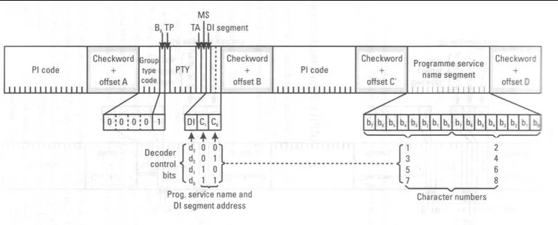

Egy RDS-es rádió tuner építésébe vágtam a fejszém, s mielőtt megépíteném egy kis infóra lenne szükségem. Egy TDA7330-as RDS demodulátor kimenetét kellene feldolgozni PIC-el. Nekem az egész adatfolyamból csak a PS(Programme Service name)-re van szükségem. Letöltöttem a netről az RDS rendszer specifikációját, de nem igazán értem, hogy hogyan lehetne ezt megvalósítani..... Illetve van egy txt fájlom, ami állítólag RDS adatfolyamot tartalmaz, de még semmi értelmeset nem tudtam belőle kihozni.... Annyit tudok, hogy valami ismétlődő jelformát kellene keresni az adatfolyamban. Ha valaki tudna segíteni ebben, azt megköszönném és még pontot is kapna érte....

Már egy párszor csináltam ilyen progit, a lényeg a következő: a bitsorozat tartalma a következő: a legnagyobb egység a group, hossza 104 bit. 4 db blockból alkotja, így ezek 26 bitesek. a 26 bitből az első 16 az infó, a következő 10 ennek az ellenörző összege. (crc) a groupok különböző információkat hordoznak, az azonosítójuk (0A-15B) határozza meg, hogy éppen mit. az azonosító 5 bitből áll, és a group 2. blokkjának első 5 bitjében van tárolva. ebből az első határozza meg a számot, (0-15) az ötödik pedig a tipust (A vagy B). Az adóállomás neve a 0A és 0B groupokban jön át 2 karakterenként, a következő módon: A group negyedik blokkja két 8 bites karaktert tartalmaz, a group második blokkjának utolsó két bitje pedig azt a címet, hogy ez a két karakter a 8 karakterből álló PS-nek hányadik két karaktere. (ld. az ábrát) :yes: A groupok elején (az első blokk) mindig az adóállomás azonosítóját tartalmazza, így ez mindig ismétlődik. tehát a group elejét úgy tudod megtalálni, hogy azt nézed, hogy 104 bittel később ugyanannak a bitsorozatnak kell ismétlődnie. :yes: nem tudtam igazán jól leírni, de nyugodtan kérdezz.
Végre egy normális leírás, így már érthető! Szóval a PI kódot kell megkeresnem, s onnantól már gyerekjáték az egész... én meg a "Group type" kódra próbáltam rákeresni az adatfolyamban.... annyiban még segíthetsz, hogy mondhatnál egy jó technikát a PI kód megtalálására. A legjobb lenne az ha BASIC-ben vagy C-ben tudnál mutatni rá egy példát, de ha nem, az sem baj. majd kikisérletezem VisualBASIC-ben. Onnan már nem lesz nehéz átülteni PIC-re.... Köszi!
Sokféle megoldás lehetséges, én a következőt csináltam: kell egy 130 bit hosszúságu puffer. 1. Amikor jön egy bit, 1-gyel el kell léptetni a puffer tartalmát balra és az érkező bitet elheylezni a 130. címen. 2. Utána meg kell nézni, hogy a 0-25 poziciók között levő és a 104-129 poziciók közt levő bitfolyam ugyanaz-e. ha nem,akkor vissza az 1. lépésre. 3. Ha ugyanaz, akkor - mivel minden group elején a PI-t tartalmazó blokk van - 0 poziciótól kezdve helyezkedik el a group (a következőnek az eleje pedig a 104-129 között). Ekkor azonosítható (2. blokk vagy hivatalosan "B" blokk első 5 bitje alapján), hogy melyiket sikerült éppen "elfogni". 4. Ha ez épp egy 0A vagy 0B group, akkor a 4. blokkban levő két 8 bites karakter beírható a nevet tároló 8 bájt azon címére, ahová a a 2. blokk utolsó két bitje mutat. a kód sajna már nincs meg, mert 2001 körül foglalkoztam a dologgal utoljára - akkor delphi3ban csináltam hozzá kódot,de már a w98 sem nagyon hagyta működni -, és azóta volt egy 33GB-os adatvesztésem :no:

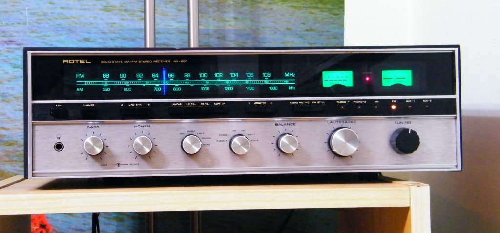

Adott egy Rotel RX-800 -as rádiós erősítő, megvan hozzá minden doksi (áramköri rajz). Kb mi kellene hozzá, hogy egy egyszerű 1soros 8-10karakteres kijelző RDS infókat mutasson (mint az autós rádiókban szokták), erre a rádióvevőre csatlakoztatva, illetve bele applikálva? Sajnos PIC/AVR programozási tudásom/lehetőségem nincs, bár van itthon pár 18F877-esem. Gondolom ez sokat csökkent az esélyeimen... ![]()
