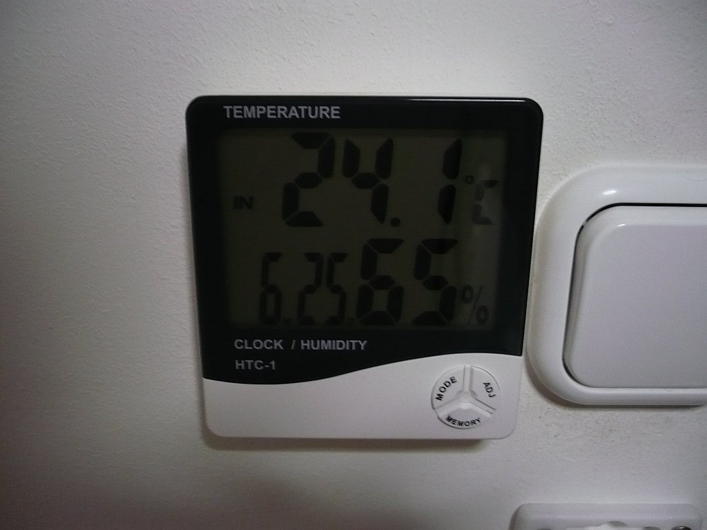

Nagyon jó kis kapcsolások vannak ezen az oldalon, viszont sokak problémája lehet hogy mennyi a valós páratartalom!
Az elektronikák valóban kapcsolnak tól-ig, de nehéz eldönteni mennyi az annyi! Lehet-e pl. asztali páratartalom és hőmérséklet mérő egységet egy ilyen zárt rendszerbe beépíteni ellenőrző kontrollnak? Itt pl. arra gondoltam , hogy adott egy keltető ami 38 fokos vagy egy szellőztetőgépes technika ami változik 22-40 fok között! Nyilván nem mindegy a változó hőmérséklet, és az erre történő reakció! (más hőmérsékleten más tartományban kapcsol a kapcsoló!) Hogyan lehet egy ilyen egységből a szenzort megfelelően telepiteni? Ha egyáltalán érdemes foglalkozni vele. azért gondoltam erre, mert olcsó maga az időjárás állomás (egy-két ezer Ft), s bár önmaga nem tud kapcsolót vezérelni, de a beállított értékek jól követhetőek lennének, Egyébként mennyire pontosak ezek az eszközök?

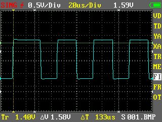

Vannak nekem a képen látható olcsó kínai ![]() És akkor a kérdésem az lenne, hogy egy ilyen szenzor mitől megy tönkre? Mert ha visszakalibrálom, akkor 1 év múlva megint rossz lesz, és megint, és megint...
Hogy kalibrálod vissza, és kérhetnék egy fotót a belső panelről(alkatrész felöli oldal).
Amúgy nem találtam az okára nagyon elfogadható magyarázatot, írnak ezt azt, anyit tudok biztosan mondani , hogy ezeknek a szenzoroknak van a gyártó által megszabott [drift %/év] határuk, hogy 1 év során hány százalákos eltárést mutathat. Nálad tehát olyan 10%/év, a legjobb szenzorok olyan 1%/év.
Persze, csatoltam.
Most még nagyon elméleti síkon mozgok, igazából a legértelmesebb dolog amit találtam az ez (képet már nem találom): egy mikrokontroller egyik IO lába hajtja négyszögjellel a szenzort, egy másik IO lába egy potmétert. ezek össze vannak kötve, és egy ADC lábra vannak vezetve. Ez így kb illene az én panelemre is, azzal a módosítással, hogy R2 még párhuzamosan van kötve a szenzorral (ez okozza hogy ha kikötöm, akkor még mindig mutat, 10%-ot). R3 képviselné a potmétert, tehát elméletem szerint R3-at kikötve egy megfelelő potméter segítségével (és persze egy referencia műszerrel) vissza lehetne kalibrálni.
Ami nekem van szenzor, annak az adatlapjában kifejezetten azt mondják, hogy ne legyen egyenkomponense a meghajtó jelnek. Szerintem igénytelen esetben akár ettől is "süketülhet" folyamatosan a szenzor (elektrokémiailag károsodik)...
Én olyanokat olvastam, hogy négyszögjel vagy sinus. Semmit nem tudok sajnos a szenzorról, adatlap meg a világon sincs
