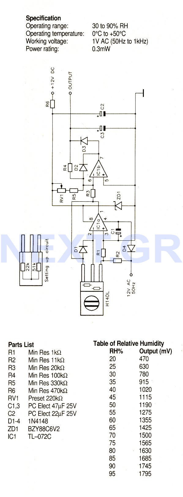

Na, ha már szórakoztam a témával, akkor felrakom ide a rajzot, hátha megy vele valamire valaki.. (persze egy LT1043-al hamarabb célba lehetne érni, de lehet az nem minden bokorban található) Az R5 ellenállás változtatásával lehet a szenzorhoz (mi persze nekem nincs) hozzá igazítani a kimenő feszültséget, esetleg a hőfok kompenzációt is megoldani. üdv! proli007

Találtam egy analog kimenetű páratartalom mérőt. h14dl Itt a teljes leírása, és sok kapcsolással kiegészítve, pl ledes kim...analog

Ez a leírás ugyan másik típusról szól, de átalakítható a SYH-2S-re. HIH3610, HIH 4000 érzékelőket használtam nagyon jó eredményekkel.
Amit pár hozzászolásal eezelött irt proli007 az tökéletesen csinálja az 1kHz-t és fesz jön ki a végén. Vagy PIC-cel vagy AVR-rel csinálsz 1kHz és az adatokat azzal dolgozod fel. Én csináltam azzal a szenzoral egy pára érzékelös szellözö lamellát. Amit egy PIC irányit. Majd rakok fel képeket. Csak még valamit bele akarok épitani.

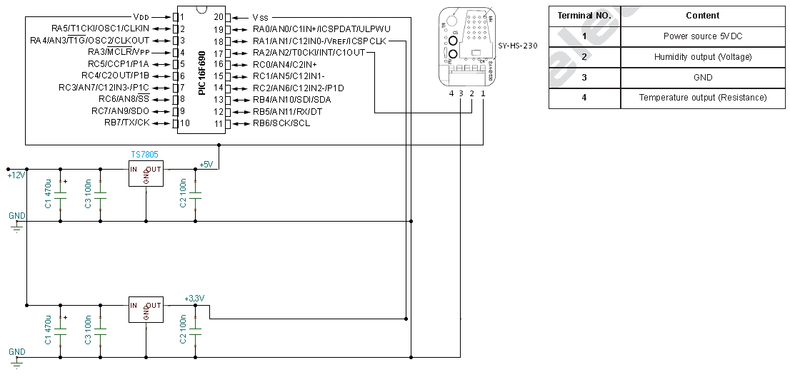

Beszereztem egy SY-HS-230 modult, és a mellékelt kapcsolási rajz alapján szerintetek működne-e, azért kérdem mert nem egy olcsó modul, és nem szeretném rögtön tönkretenni. ![]() Köszi a segítséget.
Szia.
Szerintem jó. Nem sok mindent tudsz elrontani.Meg kapja ez a kütyü az 5V-ot és ami kijön azt méred az A/D lábon. Persze legyen bekapcsolva bemenetnek és az A/D is üzemeljen rajta. Gondolom a 3,3V az a referencia. Hogy fogod látni, hogy mennyi az az annyi pára? LCD?
Igen, LCD-vel, az a része már kész.
