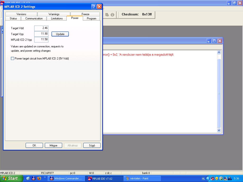

(#) golyo01 hozzászólása Okt 18, 2007 /
sziasztok, én tegnap épitettem meg a potyo2 ICD2-t. ezt a hibaüzenetet kapom.
a debuggernél kiválasztom az ICD2-t, connect, download ... és utánna ezt kapom, ime a teljes lista a csatlakoztatástól.
Auto-connect not enabled - Not connecting (Try enabling auto-connect on the ICD2 settings pages.)
Connecting to MPLAB ICD 2
...Connected
Setting Vdd source to target
ICDWarn0020: Invalid target device id (expected=0x90, read=0x0)
...Reading ICD Product ID
Running ICD Self Test
... Failed Self Test. See ICD2 Settings (status tab) for details.
MPLAB ICD 2 Ready
Downloading Operating System
...Connected
...Download Operating System Succeeded
MPLAB ICD 2 Ready
Mi lehet a baj?
köszi a segitséget

(#) potyo válasza golyo01 hozzászólására (») Okt 18, 2007 /
A Debugger-->Settings-->Status oldalon alul mi nem tetszik neki?
Az Invalid... üzenet azt jelenti, hogy nem ismerte fel a cél chipet. Ha nincs rádugva, akkor is ez az üzenet.

(#) golyo01 hozzászólása Okt 19, 2007 /
ezek az értékek normálisak? a self test miért nem megy végbe? köszi
(#) MPi-c válasza golyo01 hozzászólására (») Okt 19, 2007 /
Mondjuk, ha nem adsz táplálást a cél (target) PIC-nek, akkor kb. ezt írja. A Settings - Power fülön kapcsold be a "Power target circuit from ..." szöveg előtti jelölőnégyzetben a Vdd-t!

(#) golyo01 hozzászólása Okt 20, 2007 /
MŰKÖDIK! csak be kellett pipálnom köszi a segitségeket. ezután majd jön a programozás....
köszi mégeszer mindekinek
