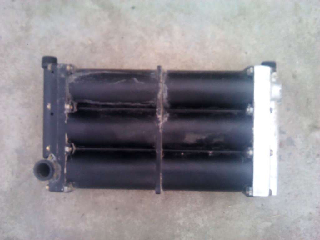

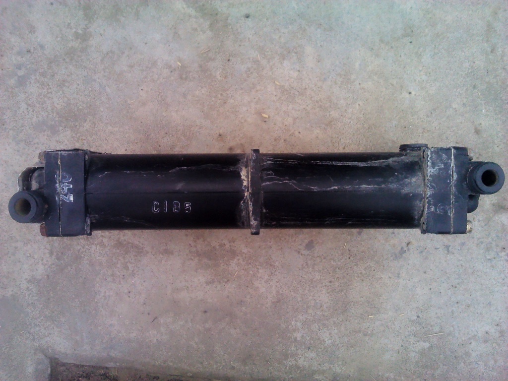

Már tettem ide az oldalra fel képeket,az 1681-1710-ig lévő oldalon megtalálod.Szedtem már szét a hőcserélő és a váltó szelep végett.A hőcserélőt átmostam tavaly de lehet azzal kezdem most is.Fura a dolog mert bekapcsolás után kezdi el a zúgást kb 10-15perel.Majd zúg egy darabig és utána abbamarad a zúgás.Viszont többször nem hallom egy nap,vagy nem vettem még észre.Remélem meg találod a fotókat.

Hát ennek szinte azonos a belseje az enyémmel Akkor szedd szét,és hajrá! Vannak dolgaid a savazáshoz is ezek szerint?Érdekes amúgy,az enyém 8éves,de nincs nyoma vízkövesedésnek.Pedig semmi extra dolog nincs a kazánnál,csak egy iszapleválasztó,meg egy elektromos impulzusokat adó vízlágyító,amiben meg nem nagyon hiszek.Most lett hőcserélőm cserélve,mert volt rajta egy hajszálrepedés,de a belseje tökéletesnek tűnik.

A savazást nem csináltam,csak ecetet öntöttem a hőcserélőbe,és hagytam állni pár órán át.Viszont átfolyt gyorsan a víz rajta.Ma már nem fogok hozzá(nemsokára jön a Jézuska)majd holnap...
