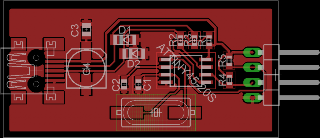

Megépítettem ezt az áramkört, de akadt vele egy kis problémám. Előre bocsátom, hogy nem teljesen az eredetit építettem meg, hanem SMD alkatrészekből építkeztem. A panelomat többször is átnéztem, átmértem, az jónak tűnik, így a hiba okaként már csak a beégetett firmware-re gyanakodhatok. Az oldal írja, hogy FUSE biteket állítgassak, de sajnos azt már nem, hogy miként. Mivel nekem eddig nemigen volt tapasztalatom Atmel procikkal, így programozóm se nagyon van hozzá, emiatt a pickit2-met programoztam át, hogy avrisp mkII legyen belőle. Látszólag szuperül programozza is a kapcsolás attiny45 prociját, a kiolvasás is remekül működik, így azt gondolom, hogy ez a rész se lehet a gond, egyre inkább a beégetett dolog felé tendálok... Én Win7 alól használom a programozómat, így ehhez keresgéltem programokat. Az avrdude nagyszerűnek tűnik, hozzá több GUI-t is kipróbáltam, ahol tudom állítgatni a FUSE biteket, csak kérdés, hogy mire állítsam? Illetve még a projekt letöltései között van makefile az attiny45-höz, esetleg azt valaki le tudná nekem forgatni, hogy hexfile legyen belőlük? (Két féle USB implementáció van benne, hátha az egyik megy, míg a másik nem.)
Idézet: „a hiba okaként már csak a beégetett firmware-re gyanakodhatok” Na, de mi a hiba ? Esetleg az általad megépített kapcsolást és a kódot felrakhatnád, mert így elég nehéz megpróbálni segíteni.
Hát, ha nem írod át a fuse biteket, akkor alapból a 8-as osztás van érvényben (CKDIV) és a belső RC oszcillátor. Tehát 1 MHz-en futsz.
A kapcsolás alapján V-USB-d van, idézet az oldalukról: Idézet: „Can be clocked with 12 MHz, 15 MHz, 16 MHz or 20 MHz crystal or from a 12.8 MHz or 16.5 MHz internal RC oscillator.” Magyarul: a 12 MHz működéshez a CKDIV-et ki kell kapcsolni és a fuse biteknél beállítani, hogy külső kristályról menjen 8-16MHz tartományban.

Igazad van, kihagytam, hogy mi a hiba. Amikor a már felprogramozott áramkört rádugom a gép USB-jére, akkor a windows közli, hogy "az eszköz hibát észlelt, ezért a windows leállította" és emellé megkapja az ismeretlen eszköz jelzőt is. Az általam megépített kapcsolás és kód majdnem teljesen megegyezik az előbb linkelt oldalon találhatóval, mindössze annyiban tér el, hogy az alkatrészeknél én SMD kivitelt használtam és az USB-B csatlakozó helyett is miniUSB csatlakozót.

Olyan jól sikerült ez a "megpróbálás", hogy most már nem sikerül egyáltalán programoznom az Attiny45-öm. Az utolsó sikeres próbánál beállítottam, hogy külső oszci legyen és a belső osztás kikapcs, azóta nem sikerül elérnem őkelmét. Elképzelhető, hogy a programozóm ment gallyra, bár kimértem a csatlakozásait és a kritikus pontokat és nem találtam meg mi lehet. Nincs valami trükk, amivel rá lehet próbálni, hogy működik-e a programozó? Mellékeltem az általam összerakott változat rajzait. Még annyit, hogy megpróbáltam az oldalon olvasható hibák közül a diódakiszedős dolgot, de az se segített. A hozzászólás módosítva: Jan 12, 2013
a kristály és a 22p kondik be vannak ültetve?

A programozót élég nehéz agyonvágni, 5V-tal nem is fog menni, de ha +12V-ot rákötsz már több eséllyel indulsz. A rövidzár nem árt az AVR chipeknek, áramgenerátorrá alakulnak. A youtube-on látod, hogy a sok majom a LED-eket ellenállás nélkül teszi az AVR lábára, mert 40mA-nél több úgysem jön ki.
A biztosítékokkal annál könnyebb agyonvágni a chipet (sajnos ilyen), szóval 99%, hogy valamit elállítottál a biztosítékoknál, vagy a kristály rosszul érintkezik, esetleg a két 22pF-es kapacitás nincs ott. Ha más kapacitás van ott (100nF), az sem jó. Először ki kell olvasni a biztosítékokat, utána változtatni, végül visszaírni. Ha nem ezt teszed meg, hanem azonnal változtatsz és írsz, akkor az bajt okozhat.
Amikor a biztosítékokat megváltoztattad, volt 3 hexa szám, amit kaptál.
Feljegyezted pontosan? Az sokat segíthet, ha tudjuk, hogy mi van jelenleg az IC-ben. Ilyenre gondolok, hogy: Low: 0xFF High: 0xDF Extended: 0x00 http://www.engbedded.com/fusecalc/ A hozzászólás módosítva: Jan 12, 2013
A kristály jól érintkezik (kicsipogtattam), a 22pF kondik szintén a helyükön vannak (és ezeket is kicsipogtattam, hátha csak a szemem csapják be). A FUSE biteket nem jegyeztem fel sajnos, de alapból 0 volt mindegyik (vagy nem olvasta ki rendesen?). A High-t ha minden igaz DE-re állítottam. Sajnos erre se emlékszem pontosan, de a SinaProgban az volt beállítva, hogy osztás kikapcs, és külső 8MHz-nél nagyobb +0 16CK/14CK. Ezen kívül még a RESET volt letiltva, hogy IO-ként lehessen használni azt a lábat is.
Most viszont, ha megpróbálom programozni, akkor azt kapom vissza, hogy status unknown 0x000000. Ellenőrizzem az összeköttetéseket.
Ha a RESET-et letiltod, utána többé nem tudsz az IC-hez kapcsolódni, kizárólag HVSP-vel.
Gondolom a programozód nem HVSP-s.
Építsd meg EZT, ez nekem segített. Eddig minden elprogramozott chipet visszahozott a halálból.
A programozóm egy PicKit2, ami megkapta ezen az orosz oldalon található firmware-t. hogy őszinte legyek, nemigazán akarok AVR-rel többet foglalkozni, mint ennek az áramkörnek a megépítése, ezért is nem álltam neki másik programozó építésének, s inkább használtam ezt a megoldást, minthogy egy soros porti hirtelen összedrótozást próbáljak ki.
