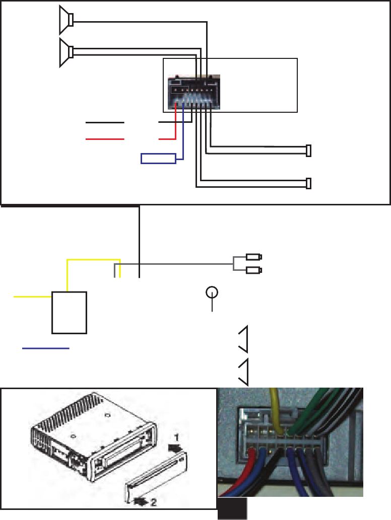

Egy olyan problémám lenne h. egy Clatronic magnót szereztem aminek nem volt csatlakozója a bekötését megoldódtam egy bizonyos szintig, de az RCA kábelt nem tudom rákötni!
16 lábas a csatlakozó és 3 láb van bekarikázva h. arra kell az rca kábelt kötni. De én még sose kötöttem be ilyet. Van egy elképzelésem 1 lenne a föld a másik 2 a jobb és bal oldal ??? Ami képet találtam csatoltam.
(#) Inhouse válasza mark4693 hozzászólására (») Máj 6, 2011 /
Ebben a csatlakozóban nem szokott RCA lenni, biztos, hogy az lenne? Mérd meg, az egyiknek testnek kellene lenni. A másik kettőt ha megnézed, soros csatoló kondival kellene kezdődnie belül...
A jobb oldalon a zöld/zöld-fekete, a fehér/fehér-fekete, a kék/kék-fekete és a szürke/szürke-fekete a 4 hangszóró kimenetei. Azonos színűek egy hangszóró.
A fekete a test, a piros és a sárga a +12V, az egyik gyújtás is lehet, akkor csak azzal megy. A kék pedig egy kapcsolt 12V-os kimenet, pl. erősítő remote lábára.

(#) mark4693 válasza Inhouse hozzászólására (») Máj 6, 2011 /
A csatlakozóban nincs RCA kimenet csak a rajzon úgy van h. az első három az RCA. Az lenne még a kérdésem h. az RCA kábel az hány lábra lenne kötve??? Akkor erre erősítőt h. lehetne kötni mert a 12V az megvan de ha nem RCA kábeles akkor valamelyik hangszóróra ?
Köszönöm válaszod !!!
(#) Inhouse válasza mark4693 hozzászólására (») Máj 12, 2011 /
Ha nincs RCA kimenet, akkor a hangszórókhoz kell egy átalakító, ami a jelszintet illeszti.
