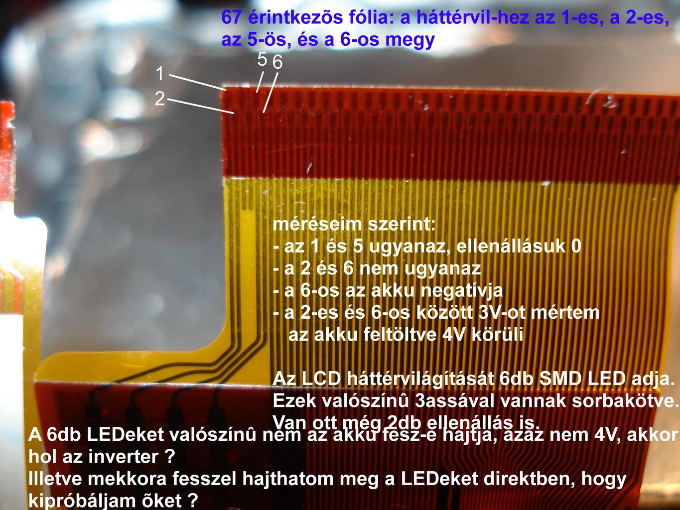

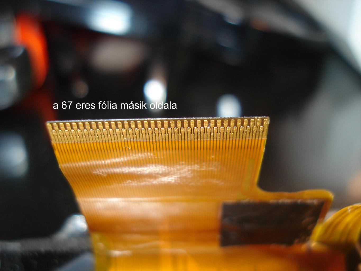

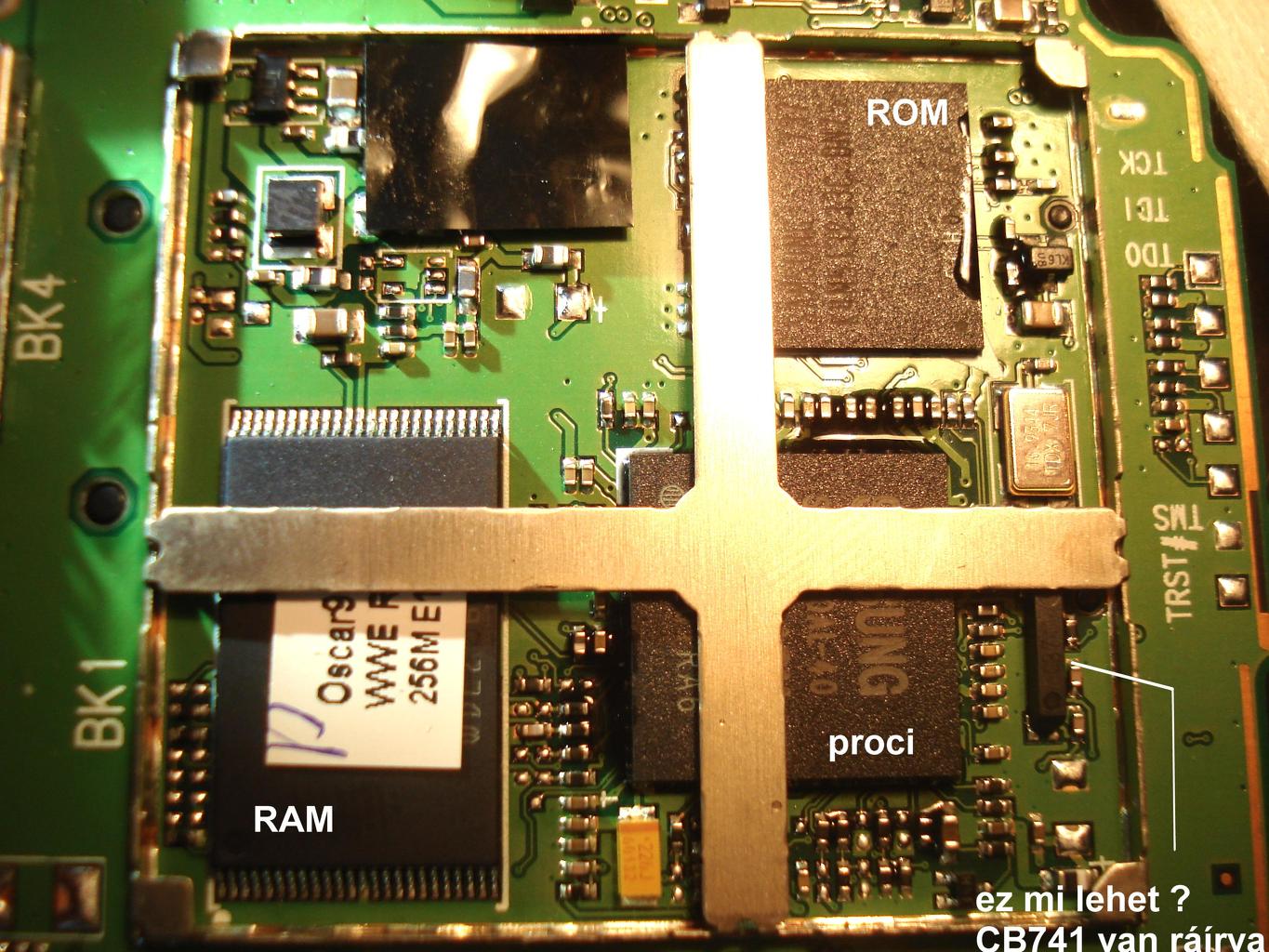

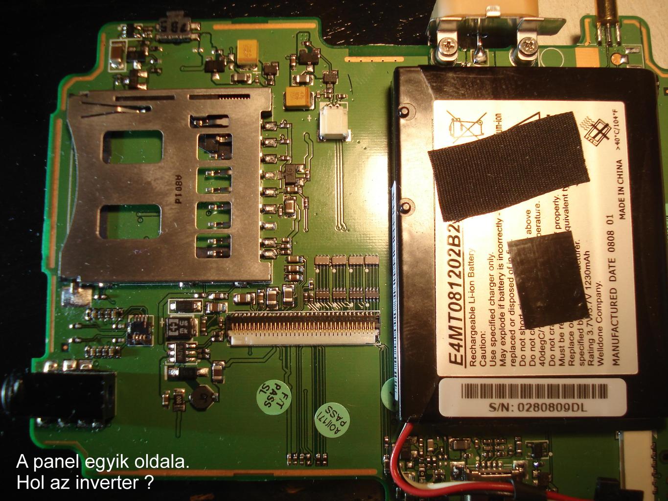

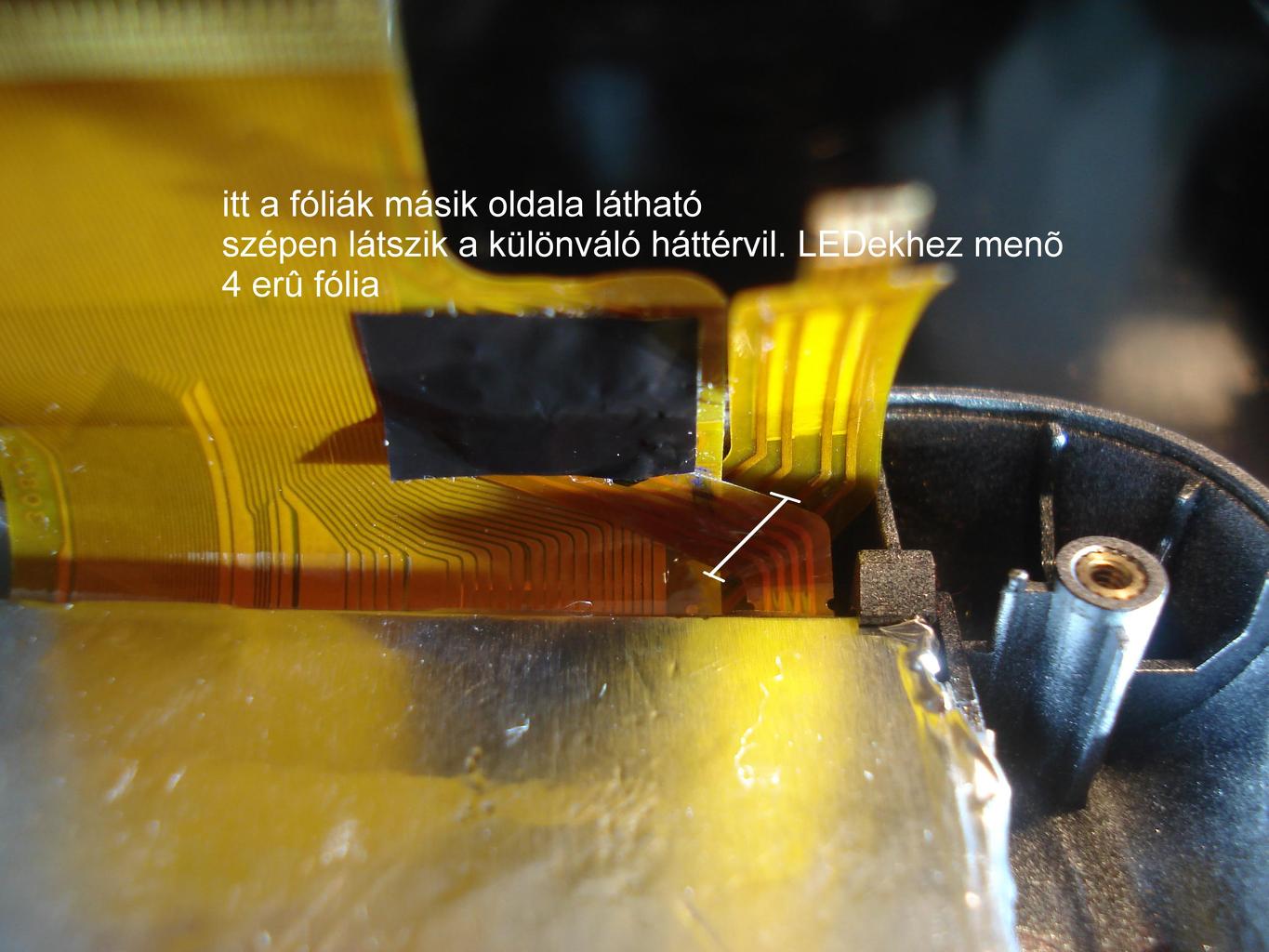

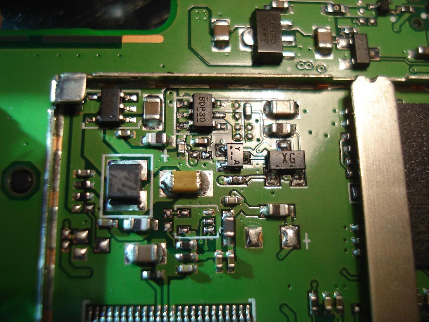

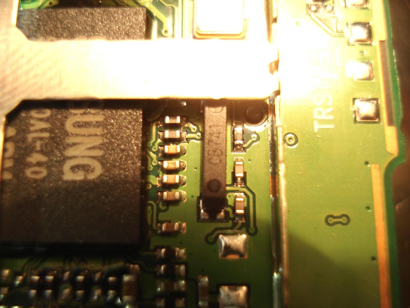

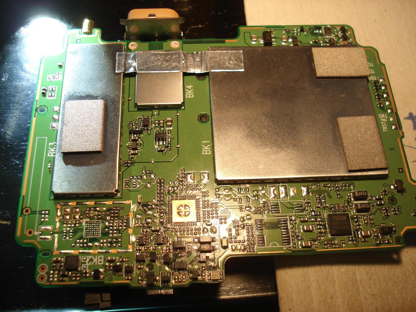

(#) mihist4 hozzászólása Márc 13, 2013 /
Van egy Mio navigációm, sajnos az LCD kijelzőjének nincs fényereje.
Egy erős lámpával oldalról megvilágítva látszódik, hogy maga a készülék működik, de a fényerő nulla.
Van vkinek ötlete a hibára?
Szétszedtem a navigációt. Mértem, fotóztam (lásd a képeket).
Arra jutottam, hogy szerintem a 6db háttérvilágílágosító LED-ek nem az akku 3.7V (4V) -járól működnek, azaz nagyobb fesz. kell nekik, azaz valószínű vmilyen inverter van közbeiktatva.
Ez nem biztos.
Hol az inverter?
A hozzászólás módosítva: Márc 13, 2013
(#) mihist4 válasza mihist4 hozzászólására (») Márc 13, 2013 /
még néhány kép:

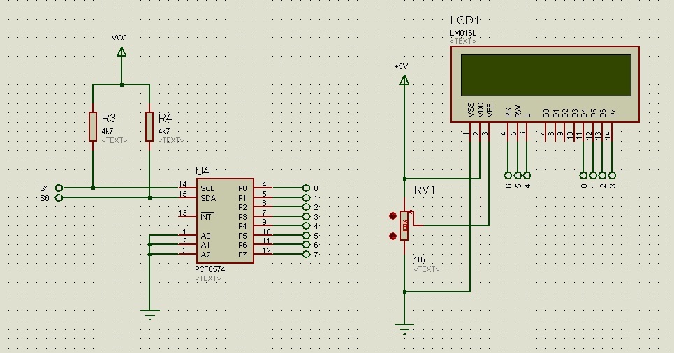

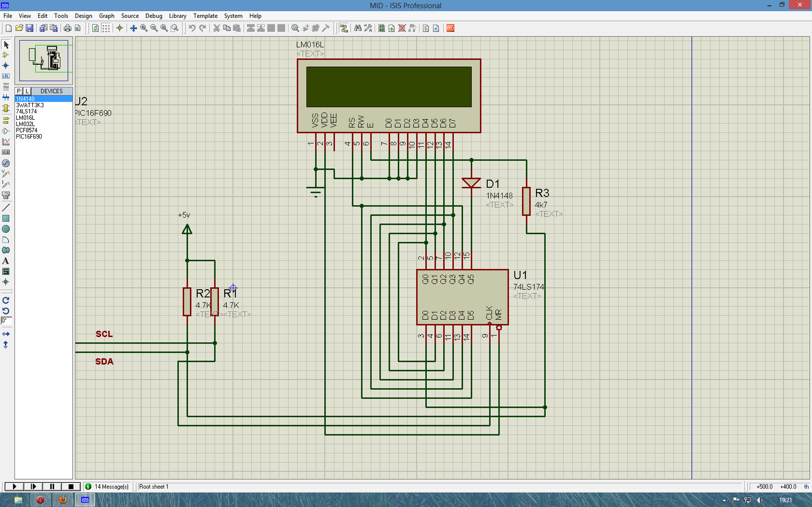

Egy Arduino Uno típusú modulhoz hozzá szeretnék csatlakoztatni egy 16x2 LCD kijelzot. Mindezt a PROTEUS-ban ki akarom próbálni. Próbáltam már MCP23008-as áramkörrel és PCF8574-el is. Nem sikerült. Az Arduino 1.0-as verzióval próbáltam. Van három file: LiquidCrystal_I2C.cpp, LiquidCrystal_I2C.h és a keywords.txt. Ezzel a példával próbálkoztam, amelyet a PCF8574-el használok:
  1. #include <Wire.h>
  2. #include <LiquidCrystal_I2C.h>
  3.
  4. LiquidCrystal_I2C lcd(0x20,16,2);  // set the LCD address to 0x20 for a 16 chars and 2 line display
  5.
  6. void setup()
  7. {
  8.   lcd.init();                      // initialize the lcd
  9.
  10.   // Print a message to the LCD.
  11.   lcd.backlight();
  12.   lcd.print("Hello, world!");
  13. }
  14.
  15. void loop()
  16. {
  17. }
A Wire.h az arduino 1.0 program könyvtárában megtalálható.
Lehet, hgy a valóságban működne. De ez nem elég. Látnom kell, hogy így működik-e, mielőtt a modulokat és az alkatrészeket megvásárolnám. Csatoltam az áramkört is. Egy ATmega 328-as kontroller I2C kimenetelére akarom kötni. Ha jártasak vagytok a témában, megköszönném a segítséget.
A hozzászólás módosítva: Márc 25, 2013

Hello,
Nekem is pont ez a problémám egyik alkatrész sem működik megfelelően Proteuszban.
Találtál már valami megoldást?
A linkelt képen bejött néhány karakter.
A hozzászólás módosítva: Ápr 1, 2013
