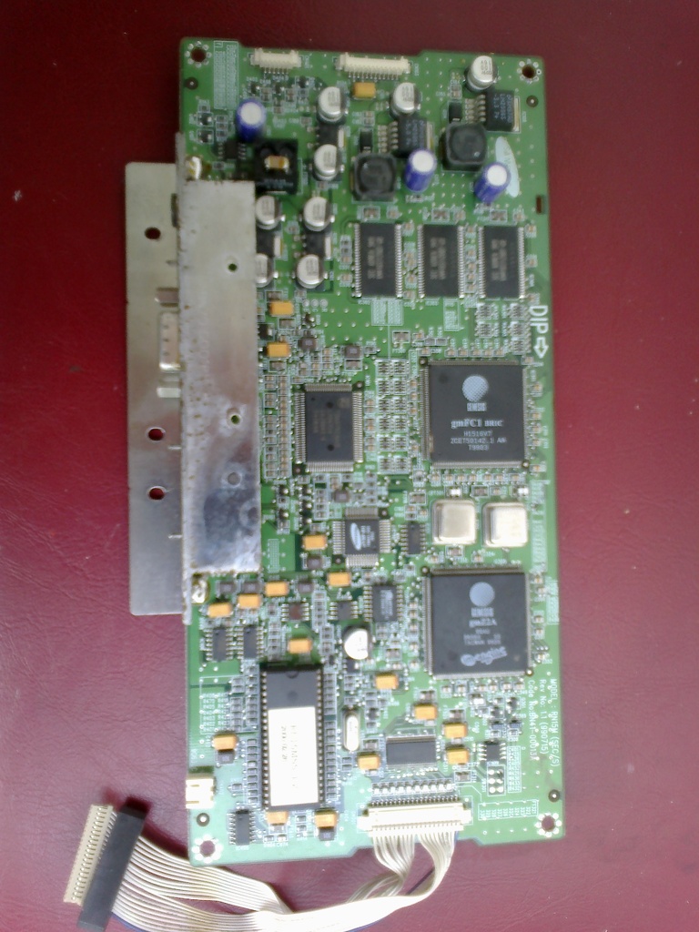

(#) balukapitany91 hozzászólása Jún 22, 2013 /
Sziasztok fórumtársak!
Olyan problémám van, hogy adott egy Samsung rn15m típusú lcd vezérlő, de sehol sem találok hozzá csatlakozó kiosztást.Szeretném bontott laptop lcd-vel összekötni, hogy pc-ről is lehessen használni.Gondoltam megkérdezem hátha valakinek van hozzá leírása vagy valami infója, egyébként a használni kívánt lcd egy sharp lm64, bár nem tudom kompatibilis e a kettő?Két nagy ic van rajta mindkettő genesis gyártmány,az egyik gmFC1 bric h1516v7,a másik gmZ7a bq4u, ezekről se találtam sok mindent.Csatolok két sajnos csak telefonos képet.A válaszokat előre is köszönöm.
Üdv.: Balu
(#) uniman válasza balukapitany91 hozzászólására (») Jún 22, 2013 /
Nagy eséllyel nem megfeleő topicban érdeklődsz.
Másikat kéne választanod...
(#) balukapitany91 válasza uniman hozzászólására (») Jún 22, 2013 /
hello akkor talán a laptop lcd-vel foglalkozó topicban érdeklődjek?
(#) _vl_ válasza balukapitany91 hozzászólására (») Jún 22, 2013 /
Van egy rakás LCD monitor alkatrészed, amiket mindenféle vegyes készülékekből bontottak, semmilyen doksid nincs róluk (hogy is lenne, a gyártók nem szokták közzétenni a készülékeik belső tervezési doksijait), és tényleg abban reménykedsz, hogy a mindenféle össze-vissza cuccok majd fognak egymással működni? Szerintem ez elég esélytelen.
(#) balukapitany91 válasza _vl_ hozzászólására (») Jún 23, 2013 /
A kijelzőről találtam rövid leírást,a csatlakozók kivezetéseit,meg van egy másik kijelzőm is az is laptopból való róla is van info, már csak a vezérlőről kéne megtudni valamit hogy milyen kivezetései vannak.Mert lehet hogy tényleg esélytelen de kis szerencsével és esetleg kis módositással életre kelthető.
