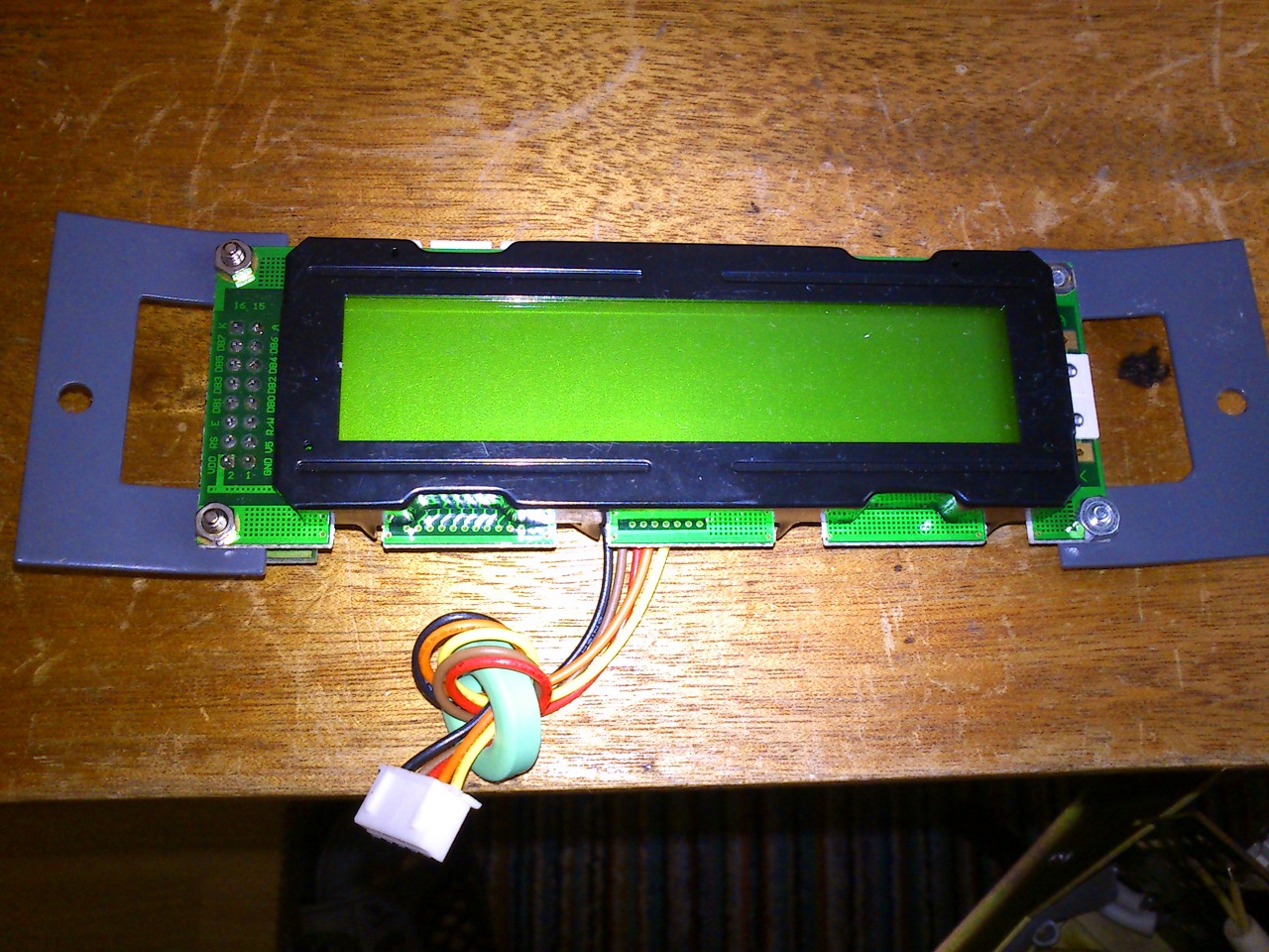

Üdv mindenkinek! Szóval szereztem egy, a képen látható kijelzőt, nem tudok róla semmit. Az lenne a kérdésem hogy milyen környezetben lenne ez használható? Mondjuk PC kijelzőnek? Esetleg labortáp kijelzőjének?

(#) _vl_ válasza shoginc hozzászólására (») Aug 16, 2013 /
Leszeded a hátuljáról a kis panelt, a 2x8-as csatlakozó, ami ezután szabadon marad, a felső oldalon feliratozva van, hogy melyik láb micsoda. A nevek alapján 99.9%, hogy standard HD44780-kompatibilis a kijelző, akkor pedig bármire használható.
A kis panelon valószínűleg valami mikrokontroller van, ha levakarod a papírcimkét a chipről, akkor kiderülhet, hogy lehet-e valamire használni azt is.
(#) röntgen válasza _vl_ hozzászólására (») Aug 16, 2013 /
Szerintem simán 100%, hogy HD44780 alapon műkszik. Ha direktbe van forrasztva a kis panel (már pedig így látszik), akkor óvatosan a szét forrasztással, hogy a PAD-k ne sérüljenek.

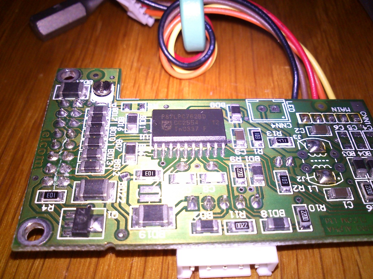

a második kép a kis panel vezérlőjét mutatja..

a vezérlő: p87lpc762bd

A 2. képen lévő SMD IC (P87LPC760BD) egy mikrovezérlő, tehát a benne futó program vezérli az LCD-t (ahol eredetileg volt beépítve, annak megfelelően), szóval neked az a panel valószínűleg nem kell. Szerintem ez egy 2x20-as karakteres LCD, háttérvilágítással. De ha adsz neki tápot, akkor meg jelenik a két sor a pixelekkel.

(#) shoginc válasza zenetom hozzászólására (») Aug 16, 2013 /
A két sor az tuti.. majd megnézem... Szóval van valami köze is a HD44780-hoz? Mert ha igen, már megy is a gépembe
(#) zenetom válasza shoginc hozzászólására (») Aug 16, 2013 /
Igen, van köze, mégpedig annyi, hogy kb. teljesen kompatibilis vele
nos, akkor jó vétel volt... főleg hogy nem is fizettem érte
Csak vigyázz, a lábak max. 5V-ot kaphatnak (esetleg a háttérvilágítás többet, de az csak az adatlapból derül(ne ki, ha lenne)).

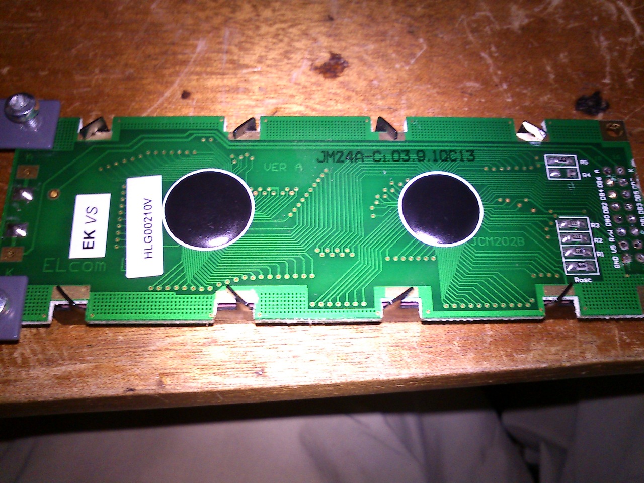

a neten nem találtam eddig semmit róla... esetleg ez mondhat valamit..
Ez a szabványos lábkiosztása, ez oké.
Itt olvashatsz róluk többet: Az intelligens LCD modulok használata - I. rész, Az intelligens LCD modulok használata - II. rész.
