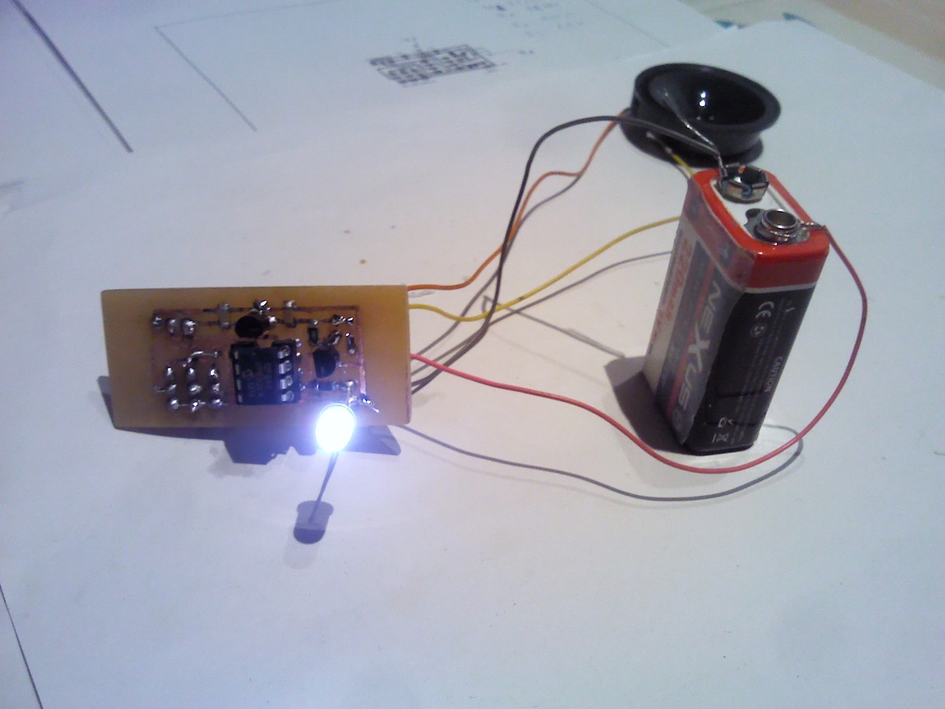

(#) vottokar hozzászólása Júl 15, 2013 /
Rég voltam itt, mert el voltam havazva egy kis lakásfelújítás miatt. Kedves nejem és gyerkőcöm kipróbálta a múlt héten a mobil verziómat. Elég jól teljesített. Ablakba rakva és tőle cca. 6-8 méterre tartózkodva fél délután egy szúnyoggal találkoztak, pedig a tujasorok között szokott lenni jó néhány példány.
Már csak növelem az R3-at és valami újabbfajta kattogásmentesebb programot töltök bele és mehet. (Ja, és a conrados piezót is ki kellene élesben próbálnom.)

(#) vladcepes válasza vottokar hozzászólására (») Júl 15, 2013 /
Szia! És így mekkora volt az R3? Meg melyik program? Üdv!

(#) vottokar válasza vladcepes hozzászólására (») Júl 15, 2013 /
Szia! program:Whalaky eredeti programja, R3 75R (ekkor még nem volt errefele dedikálva érték), kapcsolás eredeti rajz pár védőellenállással.
