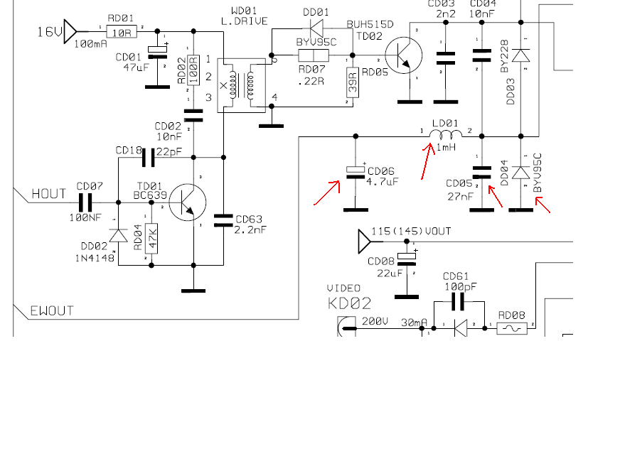

(#) HurKaa válasza eyess hozzászólására (») Okt 1, 2013 /
Igen, ez volt előtte is a hiba. Az IC EW fokozata és a föld között zárlat volt, most a cserével ez megszűnt.
A hozzászólás módosítva: Okt 1, 2013
(#) eyess válasza HurKaa hozzászólására (») Okt 1, 2013 /
Ok írtad azelőtt , hogy a 2n2 nf kondi porrá volt égve .Cserélted , de vajon a sorvégtranzisztor ?
kimérted ?A 470nf kondi nem nagyon jó volt oda mérd ki a sortranzisztort lehet , hogy kapott egy kis meleget a kondi miatt.
Lehet , hogy nincs rendes meghajtás , és azért megy össze a kép.

A EW kör kimenetéért ezek is felelősek ezek jók ?
Ezek rendben vannak.
Az baj , mert ő ilyen lenne , és akkor ott valami bibi van.
Igen, kapcsolási rajz szerint, de megnéztem és ilyen van benne.

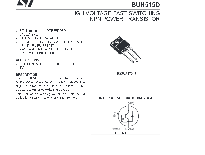

datasheet.pdf
Jónak éppen jó helyette

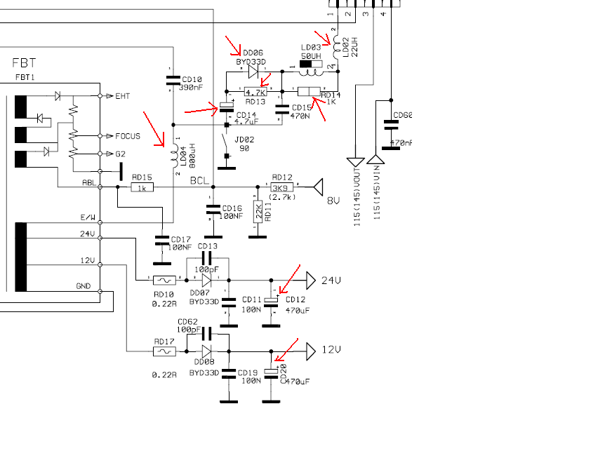

Akkor még ezeket kellene átnézni .A feszültségek meg vannak e rendesen , és nincs e megnyúlt ellenállás .Ez a rész nagyban befolyásolja még a EW kört.
