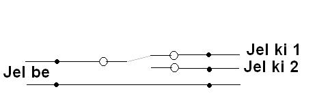

(#) Imre hozzászólása Dec 16, 2009 /
Értem!
Az lenne még a kérdésem, hogy adott egy kompozit videó jel, amit egy kapcsolóval két különböző eszköz (TV) között kapcsolok egyszer ide, egyszer oda. A kapcsolás pillanatában ugye eléggé zajos a kép, ahogy hirtelen eltűnik, vagy megjelenik.
Ezt a problémát meglehetne oldani ellenállásokkal, ahogy az az általam rajzolt 2-es képen látható?
(#) kadarist válasza Imre hozzászólására (») Dec 16, 2009 /
Szerintem nem okoz lényeges változást az a pár ellenállás. Szerinted mit változtatnak meg az ellenállások?
