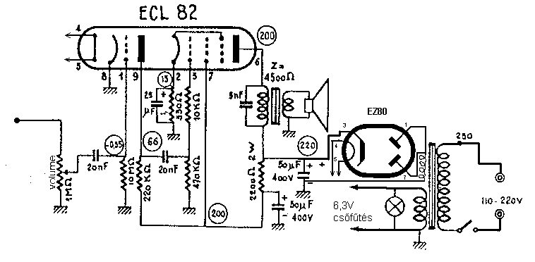

(#) szikorapéter válasza bakos13gab hozzászólására (») Dec 13, 2013

(#) kristikoma válasza szikorapéter hozzászólására (») Dec 13, 2013
Szerintem neked nincs ECL 82-d. Azonkívül, ha így építed meg, életveszélyes! Az anódfeszültséget egy autótrafó állítja elő. Fémesen érintkezik a hálózattal. Neked ECL 86/PCL 86-os kapcsolás kell. Fogsz találni.
(#) szikorapéter válasza kristikoma hozzászólására (») Dec 13, 2013
Ez így már jobb, egyenirányításnak Graetz-híd, pufferkondit növelheted akár 470µF-ig is. Többet nem biztos, hogy bír a dióda. Próbálkozásnak jó az a kimenő, bár átszámolnám az illesztést. Az anód felől 4.5 kOhm van odaírva. A kimenőd meg 5.6kOhm/4 Ohm, ilyeneket gyártott a VT. Ha beválik, érdemes tekertetni hozzá kimenőt. Az elejéről kivenném a hangszínt, csak a hangerőt hagynám. A katódból kivenném a kondit, bár, ha jobban tetszik, benne maradhat. Ezt már neked kell eldönteni. Egyébként a 82 nem egyezik meg a 86-al. A 86-os többet tud.
Így módosítottam a kapcsolást. Ez a kapcsolás így már életképes? Azért raktam bele az egyenirányítócsövet,mert úgy kicsit még nosztalgikusabb a dolog,sajnos a varázsszemcsövemhez hangolásmérő áramkört viszont nem tudok készíteni,így azt kihagyom a projectből. Egyébiránt karácsonyi ajándéknak készül ez az erősítő papámnak aki már ezeket az utakat végigjárta,és szeretném neki megmutatni hogy ez a technológia sem halt ki még,csak ujra lett értelmezve egy kicsit. Remélem tetszeni fog neki,ő tanított engem is az alapokra szeretnék neki valamit visszaadni aból amit kaptam tőle.
