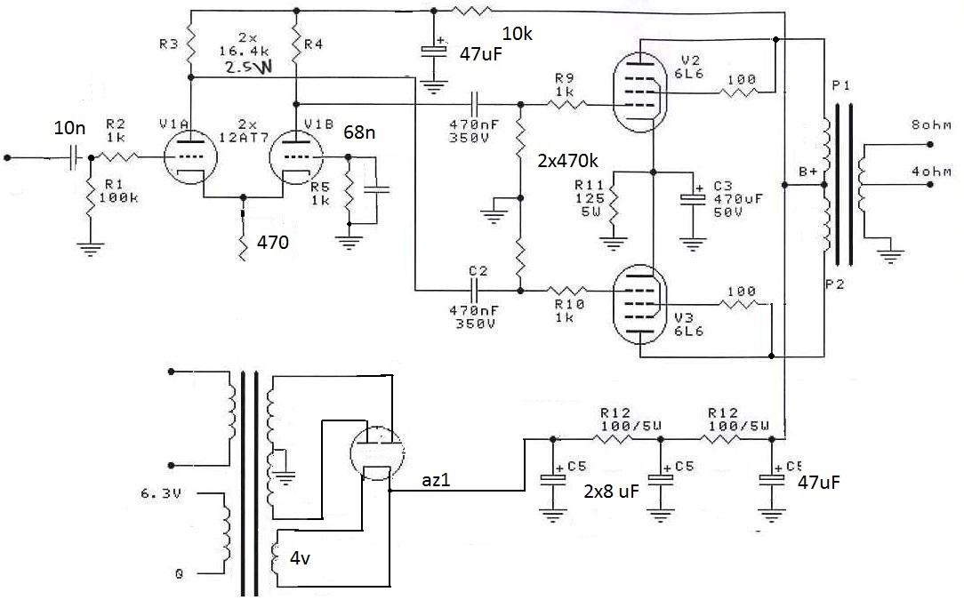

A 10k ne csak az R4-re csatlakozzon, hanem a fázisfordító másik ellenállására, R3-ra is. Értsd: egy újabb tápfesz szűrés és csatolás mentesítés a fázisfordító és a végfokozat között! Ha R5 1kOhm ,akkor szerintem oda a 10nF is kevéske lehet, számold ki, hogy mekkora frekvenciákon kezdi az besöntölni az 1k-t. Ha azt akarod, hogy az egész átvinni kívánt tartományban söntölje az 1k-t váltóáramúlag, akkor azt bizony szerintem növelni kell. Nomeg a bemeneti 10nF csatoló is igen rossz helyen van ,így nem kap földet az első trióda. Rakd át az R1 túloldalára!
Akkor itt a 3. verzió,remélem így már rendben lesz. Visszacsatolással a kimenőről érdemes lenne foglalkozni még? Ez a hét még úgy is szünet végig,szerintem ez lesz a program,hogy legalább próbából összerakom,érdemes e egyátalán a doboz gyártásába belefogni.
Így már barátságosabb, de a 68nF is kevés lesz szerintem. Nameg ne maradjon le a katód ellenállás a fázisfordítónál! Visszacsatolni lehet, elég jó kimenő kell hozzá, meg akkor a fázisfordító is lehetne valami Long Tail fázisfordító pl...De ezt majd megmondja az ,aki kicsit jobban ért hozzá! Én sajnos csak gitárerősítőkben vagyok kcsiit járatosabb. BUÉK! Zs.
Szia! Túlságosan nagy szimmetriára ne számíts, mert igaz ugyan, hogy a munkapont talán jó lesz a 470 ohmmal, de abban a pozícióban, ha a DC viszonyok megengedik (minusztáppal,vagy más módon...) sokkal nagyobb értékű ellenállást szoktak alkalmazni, vagy egyenesen áramgenerátort... Ez a megoldás jobban tetszene:Bővebben: Link
VAgy nem szenvedni ezzel a kapcsolással,hanem megcsinálni ezt. Bővebben: Link BUÉK! Dani

Nem látom a végcsövek gerjedésgátló ellenállásait Vannak, akik sokallják a 300V segédrácsfeszültséget... De lehet, pont így a jó Sok sikert!
Igazság szerint,nem lesz az 300v,kicsit kevesebb lesz szerintem majd(úgy is trafófüggő,meg tápfüggő az egész)Ezeket az ellenállásokat hova kelllene tenni? Majd írok a fejleményekről,megyek is elkezdek alkatrészeket túrni
Ja igen,a 47n-os kondira kapcsolódó ellenállások "vége" és a rács közé..Olyan 1,5K környéki jó lenne szerintem.
Igen, és a segédrácssal soros 100 Ohm alkalmazása is hasznos lehet
Visszacsatolásra meg rakok majd azért egy kapcsolót,elég sokat számít a hangban szerintem,meg gondolkozok egy olyanon is,hogy különböző ellenállás,kondenzátor értékeket kipróbálok,melyik verzióknak tetszik legjobban a hangja,aztán majd szépen kap egy körkapcsolót

Idézet: „Akkor itt a 3. verzió,remélem így már rendben lesz.” A bemeneti csatolókondi túl kicsi, illetve felesleges, ha tényleg az a készülék bemenete; az R1 "rácslevezető" miért nem a rácson van? A fázisfordító 47µF tápszűrője még mindig kicsi, az R5 és a vele párhuzamosan kötött 68nF értelmetlenség, az a rács direktben testelhető. R5 akkor kell, ha ki szeretnéd próbálni a lebegő parafázisú és a közös katódos fordító kombinációját. A 470ohm közös katódellenállás vége a levegőben lóg - és még csak az első fokozatnál járunk A hozzászólás módosítva: Jan 4, 2014
