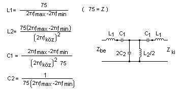

Megpróbálhatsz egy T-tagos sáváteresztőt; két 90,7 MHz-re hangolt soros közé beteszel 1 párhuzamost a föld felé, szintén 90,7 re hangolva, kétszeres kapacitással és visszaszámolt induktivitással.

ferci: köszi a rajzot!
