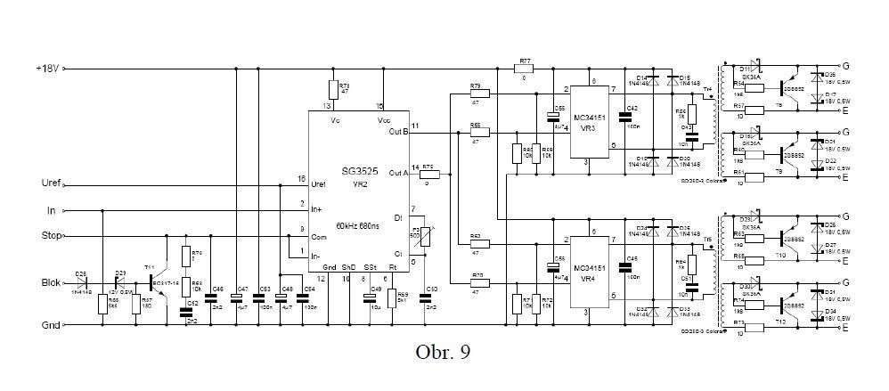

Lehet nem lesz jó a RET-es impulzus transzformátor, az U*t min 110us, a Maci-nál1/35000)*0,45*14 = 180us. Telítődhet a ferrit. Esetleg 60kHz felett lenne jó.
Az hogy 3 tekercs van rajta nem lenne gond mert lemágnesező tekercs nélkül is megépíthető ekkor a primerrel párhuzamosan kötött dióda + 22V Zener diódával is lemágnesezhető a trafó. Szintén gyári meghajtó trafót használtam -ha visszaolvasnál- de ennek csak két tekercse van ezért kettő trafó kellett meg Zener diódás lemágnesezés, az új teljes hidas hegesztőben 4 meghajtó transzformátor lesz.
A hídhoz ugye 5 tekercses kell, nézz körül, vagy nézz olyan gyári gépet amelyikben ilyen van. Nem tudom hogy lehet-e utólag ilyet rendelni (mondjuk javításhoz), de az biztos hogy aranyárban van.

Van fenn a Cseh teljes hidas, ahol 2 db 3 tekercses trafót használ. Én ezt akarom legközelebb kipróbálni - először legalábbis csak a vezérlését.

Lehet használni 2 trafót sőt akár 4-et is, csak minek amikor az az 5 tekercs egy magon is elfér. A középsőhöz képest (ami ugye célszerűen a primer) a legalsónak és a legfelsőnek nyilván nagyobb szórása lesz mint a másodiknak és a harmadiknak, de ez egyrészt nem akkora gond a méretek miatt, másrészt mindig úgy csinálom hogy azok kapcsolják a másik félhidat, tehát 1-1 félhíd tekercseinek a szórása mindig ugyanakkora.
Vagy egy megfelelő méretű gyűrűre kell megcsinálni, és ott lehet egyetlen sorban az összes tekercs. Persze azt akkor nem lehet a hagyományos módon szigetelni, hanem lakkba kell mártogatni. Ha nekem (meg másnak is) működik évek óta, akkor szerintem ez idő alatt már bebizonyította hogy meg lehet csinálni, és hogy nem szükséges bonyolítani.

Bejelöltem a képen. A felső nem, a másik kettő megfelel. Bár az egyik méretben elég kicsi, a másik meg nagy. A nagy biztos hogy jó lesz, a legelső gate trafóm nekem is ezen a magon volt. A kicsinél meg kell csinálni egy próbatekerést. Egyrészt hogy hány menet fér el egy sorban, másrészt hogy ráfér-e az 5 sor szigeteléssel együtt. Gyárilag 4 sor van rajta, de erre nem vennék mérget.
Egyrészt a videó valamennyire fel van gyorsítva, másrészt pont ez az az alkatrész ami sosem megy tönkre. Van tervezett elavulás, de ez annak nem része. A költséghatékonyságnak inkább.
Igazából akkor hány menetre lenne szükség?Használom akkor a nagyot az biztosan megfelel. ha kell megtudom csinálni úgy a csévét hogy öt egyenlő részre osztom és akkor nem sorokba lesznek elválasztva hanem egymás mellé lesznek tekerve a tekercsek.
Ha mondasz egy pontos vaskeresztmetszetet és egy frekit, akkor tudok mondani egy hozzávetőleges (vagy minimum) menetszámot. De az igazi az ha meg van nézve szkópon is a dolog, gyönyörűen látszik hogy az adott menetszám sok vagy kevés.
Ha 5 részre osztod a csévét az nagyon nem lesz jó, mert akkor jó nagy szórási induktivitás lesz a tekercsek között, aminek egyenes következménye lesz az IGBT-kből felszálló füst. A hozzászólás módosítva: Feb 10, 2014

40kHz en akarom üzemelni a ferrit mérete (10,6mm x 7,3mm) felraktam azt a kapcsolást amelyikből csinálni szeretném ill. a vasmagot is hogy biztos jó lesz-e Addig nem akarok nyákot tervezni és maratni amíg a trafó méretében nem vagyok biztos. ha minden apróság tisztázódik akkor nekilátok. annyi kérdésem lenne még hogy a segédtáphoz használhatok e esetleg egy kapcsolóüzemű adapter belsejét vagy esetleg egy dvd tápot? Mekkora teljesítmény kelhet annak? 1A 12V-on? |
