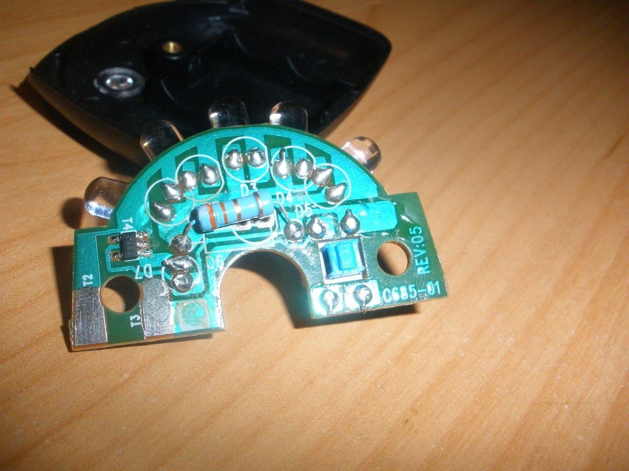

Hogy lenne alacsony, ha van egy ilyen lámpám, ami gyári és abban is 5 led van, de az meg 2.4V-ról is megy?
(#) proli007 válasza CRU3L hozzászólására (») Feb 22, 2014 /
Hello! Egyszerű, mert Te 5 Led-et szeretnél sorba kötni. De annak nyitófeszültsége akkor ötször akkora. Vagy is 5*1,8V=9V. Azt hogy táplálnád meg 3,6V-ból? A lámpádban meg vagy párhuzamosan vannak a Led-ek, vagy feszültségnövelő transzverter van benne, nem egy mezei ellenállás.. üdv!
(#) CRU3L válasza proli007 hozzászólására (») Feb 22, 2014 /
Ez a lámpám szétszedve.
A párhuzamos kötés akkor ajánlott vagy nem?
(#) nedudgi válasza CRU3L hozzászólására (») Feb 22, 2014 /
Az, hogy a lámpádban párhuzamosan vannak kötve a LEDek, még nem jelenti azt, hogy az jó is úgy. Más dolog, amikor pár millió forrasztást meg lehet úszni egy gyártásnál, és más az, ha magadnak állítasz össze valamit. x ideig működhet így, párhuzamosan kötve is, de ha valamelyik tönkremegy, akkor a többin fog átfolyni az árama - idővel valamilyen határérték valamikor túl lesz lépve.

Nyilván az én részemre készíteném, így a legjobbat szeretném. Bár a képen látható lámpa is nagyon régen bírja.
Hello! Persze hogy bírja. A Led-eknek is van belsőellenállásuk, ez el is osztja az áramot. Feltéve hogy azonos értékű. De egyáltalán nem biztos, hogy egyforma fényerővel fognak égni. A kapcsolás annál kritikusabb, minél több Led van bekötve párhuzamosan. Nyilván nem is arányosan. Egy soros ellenállás esetén, ha a leggyengébb láncszem kiég, akkor várhatóan egyre gyorsabban égnek ki a többiek, lévén hogy ettől kezdve túlterhelődnek.
De ha magadnak a legjobbat szeretnéd, akkor nyilván a jobb megoldás, a mindegyik elé külön ellenállás. üdv!
