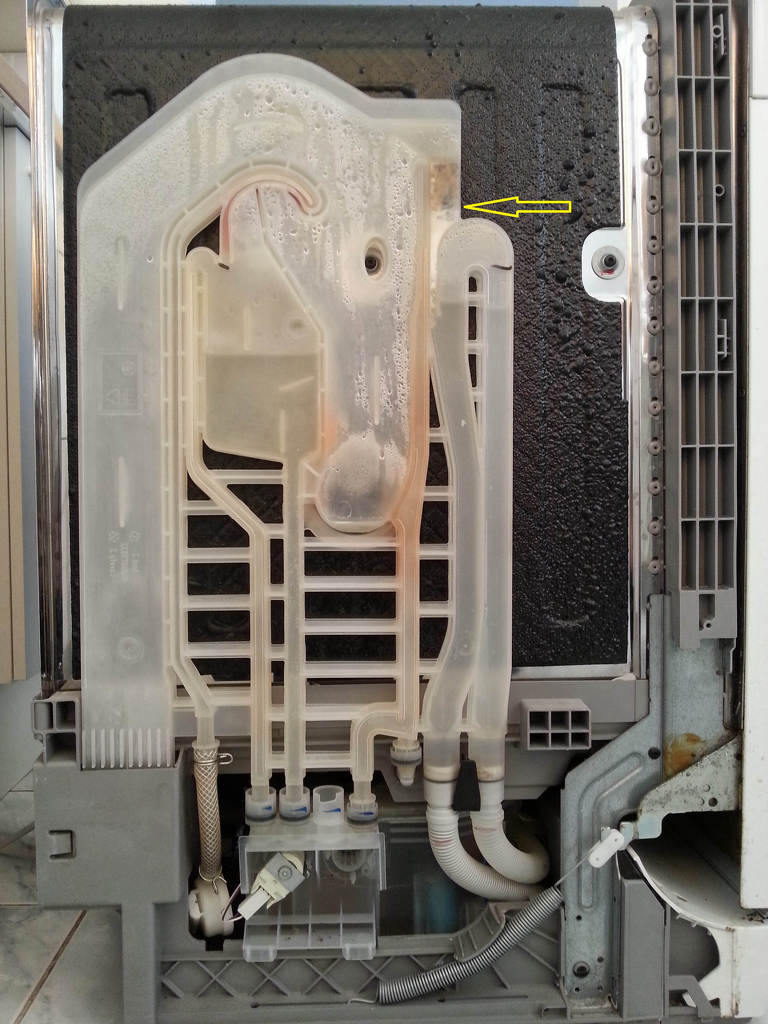

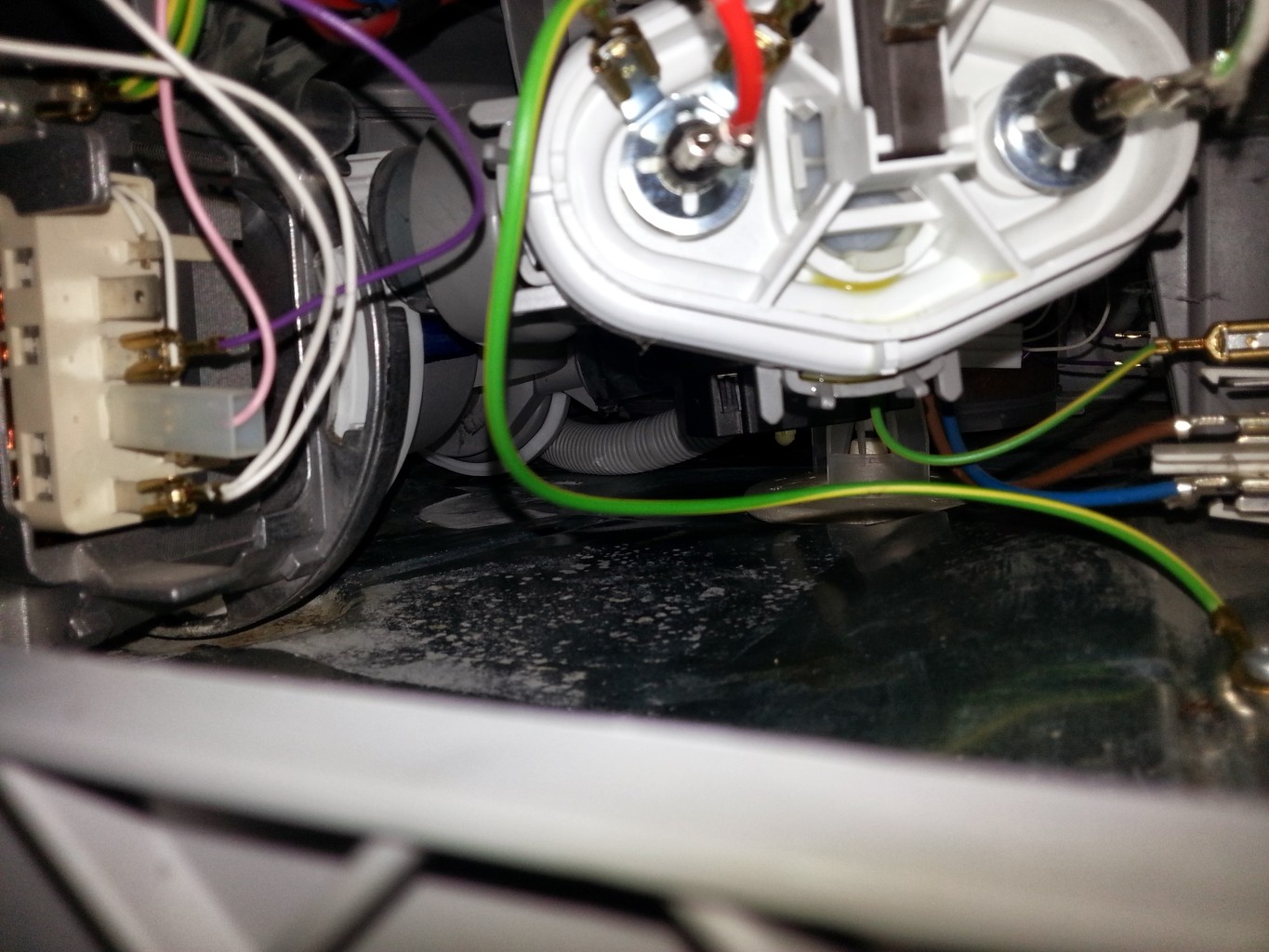

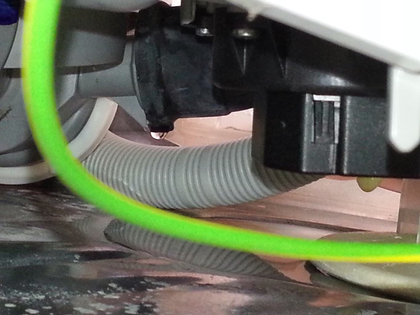

(#) zolik hozzászólása Márc 5, 2014 /
Kb. 6 éves BOSCH SGS43E42EU/21 mosogatógép alján mosogatás után marad egy kis víz, ami miatt a következő mosogatás nem tud végigmenni, mivel az úszókapcsoló bekapcsol, és a gép csak szivattyúzik, bármilyen programot is indítok el. Ha kiöntöm a gépből a vizet, akkor a következő program lemegy problémamentesen.
A szerelő volt kint, de akkor nem sikerült rájönni, hogy honnan csöpög, csak most, leszedett burkolattal figyeltem, mosogatás közben. Nem értek hozzá, megköszönném, ha segítenétek, hogy mi lehet a probléma, meg lehet-e javítani, esetleg próbáljam én megpiszkálni a csövet, illetve hogy mennyi lehet durván a javítás költsége.
Ugyanennél a mosogatógépnél alul a tálcából a vízgyűjtőből (az úszókapcsoló alatt) rengeteg zsíros nyálkás cuccot kapartunk ki. Az egyik alkatrésznél (telefonos segítség után elvileg ez a vízmelegítő lehet) látszik zsíros folt, talán innen csöpögött ez is. Erre is mindjárt küldök be képet.
Van még egy olyan jelenség is, hogy amikor víz van alatta, a kezelőfelületen a csap ikonja melletti lámpa néha kigyullad.
Ebből az alkatrészből jöhetett ki a zsír (talán). Most inkább a vízcsöpögés az égetőbb, hiszen ha az megoldódik, legalább lefutnak a programok, de kérdés, hogy ez a zsíros jelenség mennyire problémás még.

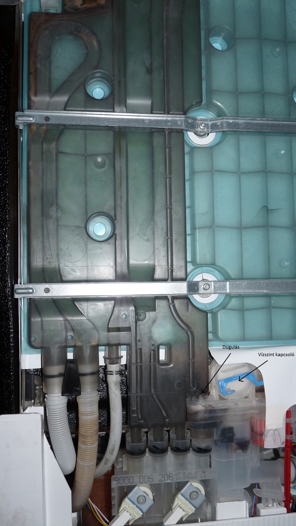

(#) vzoltan válasza zolik hozzászólására (») Márc 6, 2014 /
Szia,
Nálam ez volt a probléma a BOSCH mosogatógéppel:
Jelenség: ürítő szivattyú folyamatosan megy, víz az alsó tálcában.
Tudom szivárgás elhárítása és kész. Milyen egyszerűnek hangzik, de nem volt az, mert csak időnként szivárgott.
Esetemben egy dugulás okozta a szivárgást és a túlfolyó vagy levegőztető csövön át folyt ki a víz. A víz vagy labirintus tartály kifolyó nyílása volt 60%-ban eldugulva. Amikor a vízfeltöltés végén egy túlfolyócsövön víz jut a szint kapcsolólóhoz, de a dugulás miatt csak késleltetve működött vízszint kapcsoló, így időnként kifolyt a víz a túlfolyón eláztatva a tálca alját. Persze ilyenkor a hungarocell úszókapcsoló folyamatosan járatta az ürítő szivattyút.
Lerakódás eltávolítása után a vízszabályzás rendben működött.
Tettem fel egy képet a dugulás helyéről.

(#) botesz válasza zolik hozzászólására (») Márc 6, 2014 /
Szerintem a keringető szivattyú szimeringje kezd meghalni.
(#) zolik válasza vzoltan hozzászólására (») Márc 6, 2014 /
vzoltan: Köszönöm a választ! Feltöltök én is egy képet. Ezen is van valamennyi dugulás, de mivel más rendszerű, mint a te fényképeden, nem tudom, hogy ugyanaz-e a probléma, mint nálad. Sárga nyíl mutatja a dugulást.

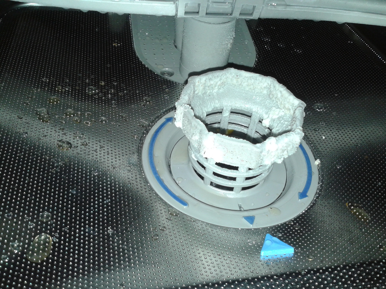

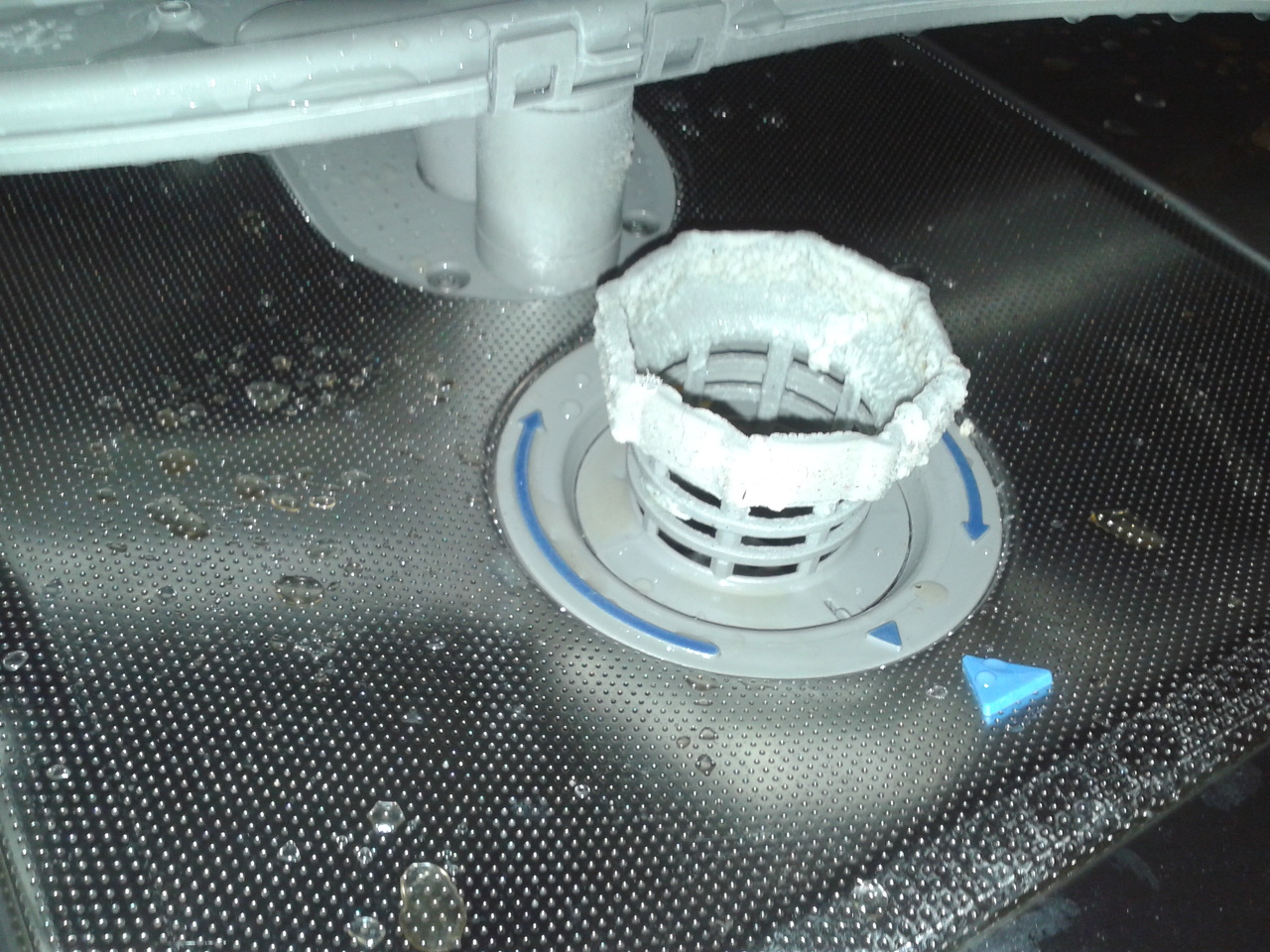

(#) zsuzsaevincze hozzászólása Márc 8, 2014 /
Szép jó reggelt! Tanácstalan vagyok a mosogatógépemmel kapcsolatban. 10 év alatt volt már egy pár mosogatógépem, sőt családon belül is többet kipróbáltam már, de még soha nem tapasztaltam az alábbit: vettem egy használt mosogatógépet egy éve. Teljesen szuper kis gép, semmi rosszat nem mondhattam rá. Egy ideje észrevettem, hogy a gép aljában a műanyag és gumis részeken erőteljes zsírszerű fehér lerakódás van. Annyira sűrű és zsíros, hogy gyakorlatilag letörölhetetlen. Forró víz, súroló, tisztítószer meg se kottyan neki. Tudtok segíteni, mi lehet a baj?

(#) botesz válasza zsuzsaevincze hozzászólására (») Márc 8, 2014 /
Küldjél róla egy fotót ha tudsz,akár többet is!
(#) zsuzsaevincze válasza botesz hozzászólására (») Márc 8, 2014 /
Küldöm Botesz!
