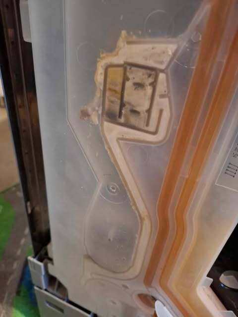

(#) BypeetX válasza Dino71 hozzászólására (») Pé, 22:36 /
Eljutottam a szétszedésig..
kép01
A képen szereplő motor tengelye volt teljesen beállva, megmozgattam kicsit és a kattogó hang megszűnt, gondolom most működik..
Viszont a működéssel jött a következő gond, hogy a program adott pontján (a 1:40-es program) megáll 40 perc környékén, a 30 perces 8 percnél és csak megy és megy, akár 2 órát is és nem lpteti az időt, ezzel a programot sem fejezi be..
Hibakód nincs, a gépet kikapcsolva majd újra bekapcsolva a vizet leengedi..
Esetleg erre valami ötlet?
(#) Dino71 válasza BypeetX hozzászólására (») 6:39 /
Miből gondolod, hogy az a váltószelep meg volt szorulva??? Sose szokott maga a motor megszorulni. Ebben egy nagy áttételű motor van. Adtál neki 230V ot, hogy forog e? Ezeket alapból nem tudod átforgatni és csak egy irányba forog. Mechanikusan reteszeli a forgásirányt. Ezeknek a váltószelepeknek a rajtalévő kapcsoló érintkezői szoktak elégni, beégni. És maga a vízelosztó tárcsa tud elakadni ha pl egy csont darab, vagy üvegszilánk megakad benne. A lényeg hogy igen ritkán van ezzel probléma. A keringető szivattyút kellett volna megnézned amit már többen is mondtunk. Szerintem most elb.sztad ami jó volt.
(#) BypeetX válasza Dino71 hozzászólására (») 9:36 /
Írtam hogy kattog folyamatosan, azért nyúltam hozzá, most legalább nem kattog..
A keringető szivattyút megnéztem, van neki kis mozgása, 2-3 mm de nem körbe van kikopva hanem egy irányba kicsit lötyög.. Illetve ki is pucoltam a lerakódást..
(#) Dino71 válasza BypeetX hozzászólására (») 12:59 /
Kattog persze mert forog folyamatosan és az érintkezőt mozgatja. Az kattog. És azért pörgeti mert a ker.szivattyú akad és teszteli magát. Na akkor az a ker. szivattyú kuka. Csere ezzel kellett volna kezdeni Aztán, hogy mi kárt tettél a vízelosztóba kiderül.
(#) BypeetX válasza Dino71 hozzászólására (») 13:11 / 1
Rendben, köszönöm a türelmed!
Közben ismét szétszedve, a kattogás visszajött, hol hangosabban, hol halkabban miután áram alá helyezem..
A P és a Start gomb kombináció hosszan nyomásával 2 perces program lefuttatva, utána 30 perces lement, most az 1 óra 30 perces is lement..
Keringető szivattyú érkezik, az lesz cserélve, ahogy javasoltad..
Vízelosztó kár alatt mire gondolsz?
(#) Dino71 válasza BypeetX hozzászólására (») 14:49 /
Azt mondtad megtekerted az nem tesz jót neki.
