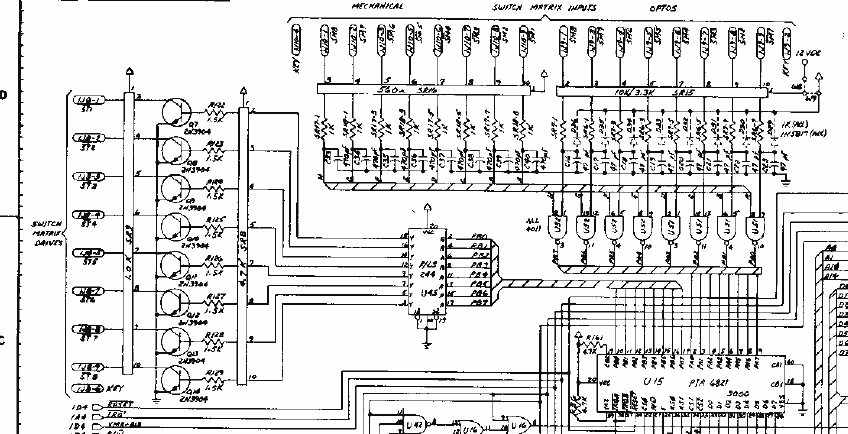

(#) Cicow hozzászólása Márc 26, 2014 /
HW-SW kérdés:
készítettem egy egyszerű kapcsolást attiny 2313 -vel, mellyel a mellékelt ábra Switch drive és Swith Input jeleit olvasnám. Úgy tűnik minden jól müködött teszt körülmények között,de ha az eredeti CPU panel működött rögtön zavar volt, az input portok zavarták a rendes működését a CPUnak.
Mi lehet a gond? tegyek diódákat a uC és a switch csatlakozók közé , jelenleg a csak szalagkábeles összeköttetés van a input felhúzóellenállások bekapcsolva vannak.

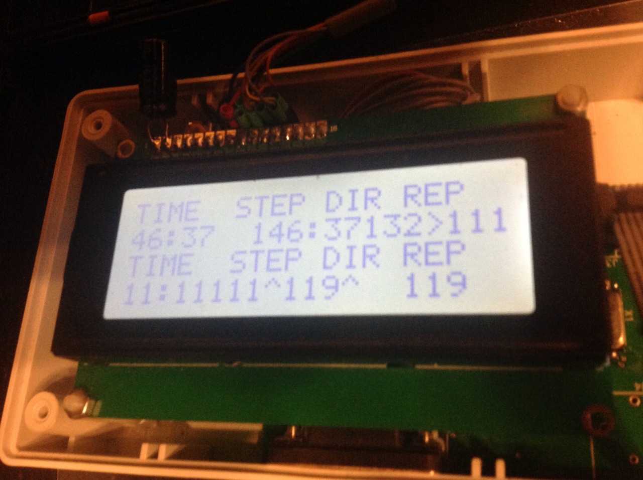

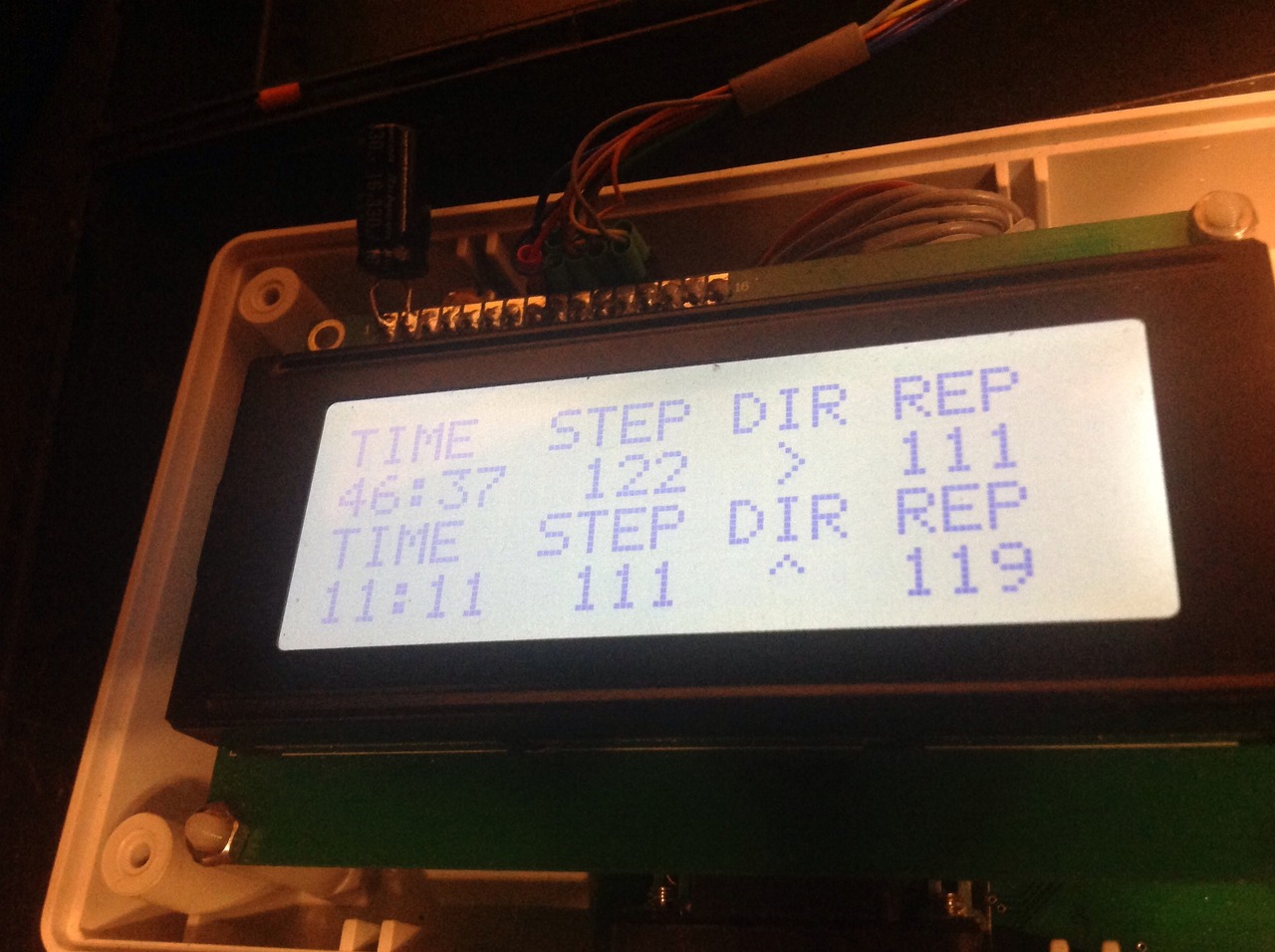

(#) Massawa hozzászólása Márc 27, 2014 /
Tegnap megprobáltam rendbe tenni az IRQ-t meg egyébb dolgokat, és sajnos megint megjelent ugyanaz a baj, amit már ismerek korábbról. Ha léptetem a programot hibátlanul müködik, ha betöltöm a chipbe akkor némelyik gombtól megzavarodik. A displayen rossz helyen rossz karakterek jelennek meg, holott a RAM-ban (amit elmentek az EEPROMba az értékek rendben vannak, azaz ha ujra inditom, és kiolvasom az EEPROMot akkor megint jo lesz a kép a displayen beleértve azt a változot is, ami korábban kiváltotta a hibás display kijelzést.
A C képen a 122-es értéket változtatom 132-re. Az LCD-n a D ábra (vagy hasonlo) jelenik meg, a RAM-ba ill. az EEPROMba a helyes érték kerül (ujra kiolvasva B kép).
Tegnap a orajel lassub sebességével majdnem tökéletes volt (csak 1-2 aprobb hibát csinált). Amiota ujra rámoltam a rutinokat, azota megint ezt csinálja. Pedig tegnap teljesen szétválasztottam az LCD kezelését a nyomogomboktól.(most az orajel csak lelassitja a folyamatot, de a hiba megmarad)
Találkoztatok ilyesmivel? Miután léptetve hibátlanul megy a program (akkor is ha pl. csak 1-2 megállot/break berakok a futtatásba), képtelen vagyok megtalálni az okot.
(#) killbill válasza Cicow hozzászólására (») Márc 27, 2014 /
Csak nem flipper?
Pontosan hova kototted az ATtiny-t?
(#) Istvanpisti válasza Massawa hozzászólására (») Márc 27, 2014 /
Úgy tűnik, hogy a kijelzést zavarja meg a nyomógomb kezelése. Tegnap írtam, előfordulhat olyan eset, hogy az LCD-re író rutin még nem végzett és ha közben közben jön a megszakítás az esetleg gondot okozhat. Ahhoz, hogy a hibát be lehessen határolni, próbáld meg az LCD rutin előtt tiltani, utána pedig engedélyezni a megszakítást. Ha ettől jó lenne, akkor az LCD rutin környékén kellene majd szétnézni.

(#) Cicow válasza killbill hozzászólására (») Márc 27, 2014 /
De bizony....
a csatlakozó lábakra tettem rá J8, J10 az inputokat, ami elvileg szintén felhúzó ellenállásokra van téve.
Az output pedig egy sparkfun mp3 trigger (saját hang))

(#) Cicow válasza Cicow hozzászólására (») Márc 28, 2014 /
Megépítettem a sematikus kapcsolást amikor a uC-t ráteszem az eredeti panelra összezavarodik az optocsatolás ellenére és nem működik helyesen félre vagy nem jelzi a kapcsolók zárását.
Szerintetek mi a hiba oka?
(#) kapu48 válasza Cicow hozzászólására (») Márc 28, 2014 /
Szerintem kevés a belső felhúzó ellenállás a bemeneteken.
(Bekapcsoltad őket?)
Oda kellenének külső 10K felhúzók.
A hozzászólás módosítva: Márc 28, 2014
(#) Cicow válasza kapu48 hozzászólására (») Márc 28, 2014 /
A gond nem az AVR-nél van, hanem ha a flipper panelre rácsatlakoztatom akkor a flipper jeleit zavarja valamiért, azt gondoltam, hogy az optocsatolás kizárja az esetleges adat zavarokat, de sajnos nem és ezért nem működik a flipper.
(#) killbill válasza Cicow hozzászólására (») Márc 28, 2014 /
Tudnad egyertelmusiteni, hogy az eredeti flipper rajzon melyik csatlakozo melyik? En egyszeruen nem latom, hogy melyik a J10 es melyik a J8.
(#) killbill válasza killbill hozzászólására (») Márc 28, 2014 /
Ok, kozben megneztem egy Williams rajzon. A J8 a bal oldali meghajto, a J10 a visszajovo. Te mindent csak figyelni akarsz? Az optokhoz mekkora ellenallasokat tettel?
Kérdés.
Az 1 ábrán nincsenek Tápfesz szűrés alkatrészek feltüntetve?
A valóságban azért azok a kondik ott vannak?
A Mega minden GND, VCC lába be van kötve?
Még lehet zárlatos is valahol az áramköröd?
(#) Cicow válasza killbill hozzászólására (») Márc 28, 2014 /
1kohm ellenállásokat tettem, a prg olvassa strobe jelet és amikor strobe és a switch input egyezik tehát a mátrix meghatározott kapcsolója zárt akkor PD0-PD3 output indítja az MP3 trigger meghatározott hangját mp3 trigger.
tápfeszt nem szűrtem a regulált 5v-ot direktbe kötöttem az AVR-re. Az AVR müködik logikai ceruzával teszteltem a portokat.
Na, igen!
Tipikus hiba, hogy kihagyják a 100n kerámia kondikat a közvetlenül az IC GND – VCC lábainál.
Aztán nem értjük, mért nem működik a mestermű?
Mikor berakjuk valami elektro szmogos környezetbe.
