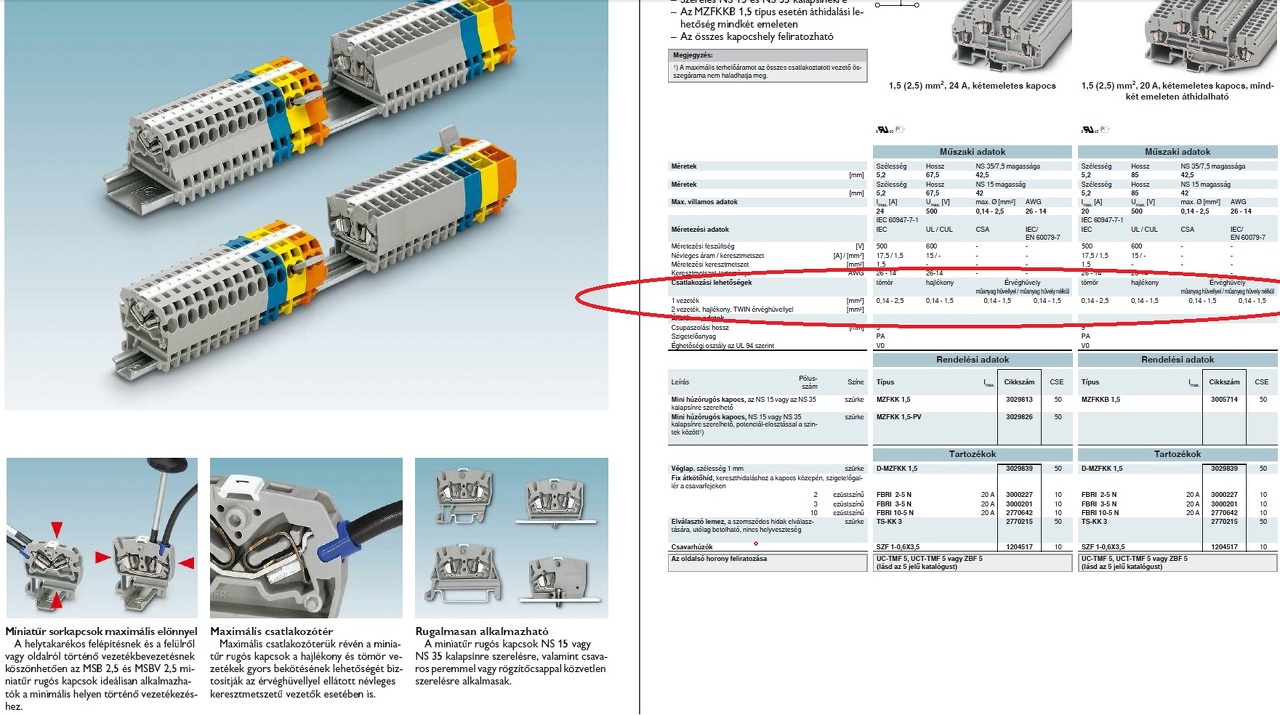

Ez érdekes, nekünk érvéghüvellyel kellett szerelni a PLC-s vezérlőszekrényeket, és Phoenix Contactos sorkapcsokat használtunk hozzá. Mondjuk ezek jelkábelek voltak, de szerintem MKH-ra is kell érvéghüvely.

Érvéges Mkh-s vezetéket csak akkor ajánlatos használni ruggós kötőelembe ha az érvéget jó minőséggel, tömörre tudjuk préselni a vezetékre. Különben a ruggó "csak" az érvéget szorítja, miközben a vezetéket akár ki is tudjuk húzni könnyedén a kötésből.
Német gépekben gyakran találkozni érvéges kötésekkel.

Kössz mindenkinek a választ... Mi van ha "szűzen" kötöm be a sodratot a sorkapocsba?
(#) papo69 válasza ludus hozzászólására (») Máj 18, 2014 /
Nem nyerő semmiképpen, annál már az is jobb ha kombifogóval rányomod.
Régi készülék?
(#) proba válasza ludus hozzászólására (») Máj 18, 2014 /
Szerintem, ha lemezes a sorkapocs, akkor nem lesz vele gond. Másrészről ha az érvéghüvelyt ráhúzod, azután a sorkapocsba teszed préselés nélkül, lehet a sorkapocs csavarja is össze gyógyítja rendesen. (de csak azért hogy legyen rajta érvég...) Egyébként tapasztalataim szerint az olcsóbb érvégnyomók sem nyomják össze jobban. Sorkapcsa válogatja, némelyiknél a menet szakad meg hamarabb, de a jobbak azért az érvég nyomottakat is saját képükre igazítják.(akkor pedig hatásosabbak a fogónál)

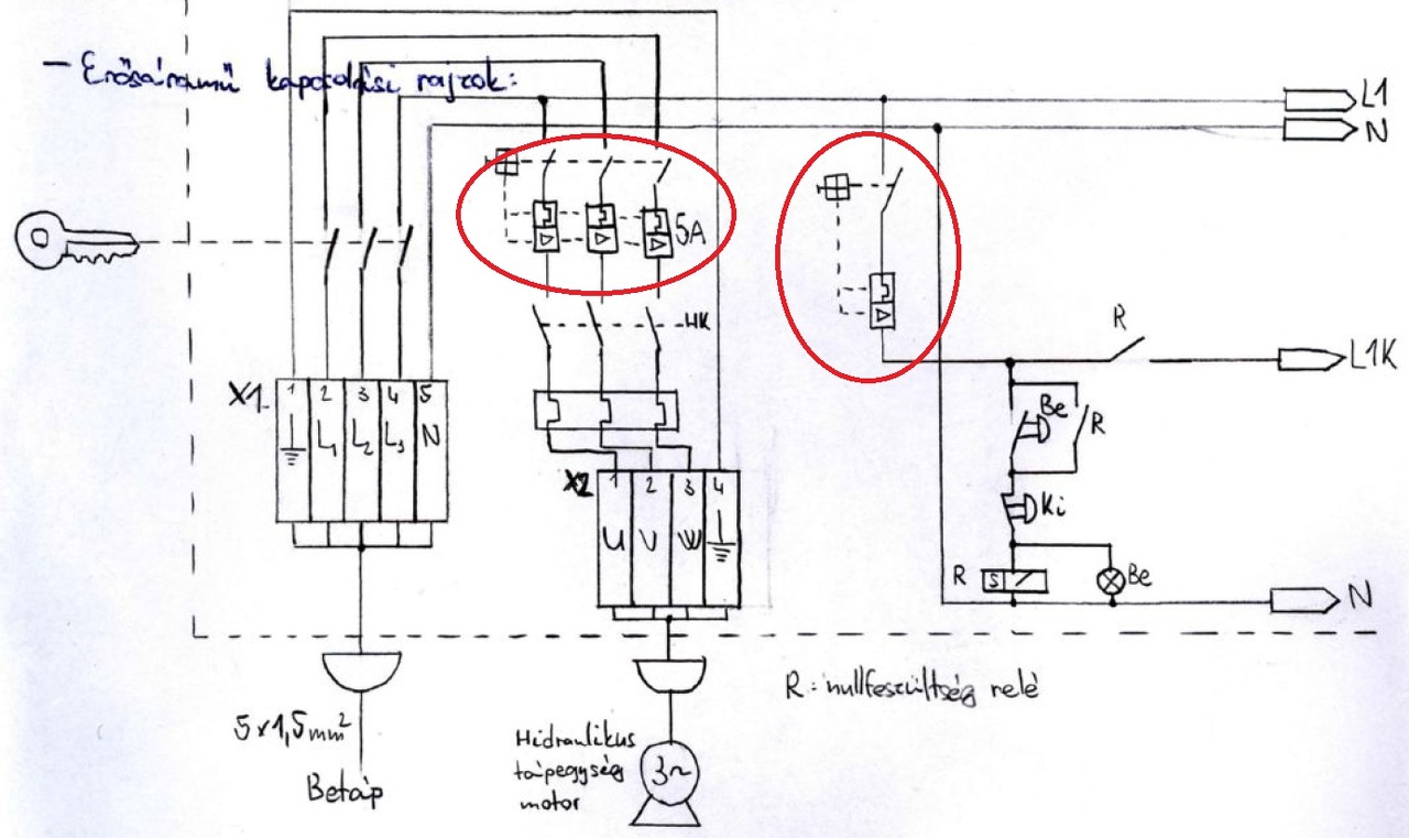

(#) jog27 hozzászólása Máj 22, 2014 /
Szeretnék egy kis segítséget kérni egy rajzjel értelmezésében.
A mellékelt rajzon a pirossal megjelölt áramköri rajz mit akar jelenteni? Ez FI-relé vagy kismegszakító lenne?
Köszönöm a segítséget!
(#) maszek0005 válasza jog27 hozzászólására (») Máj 22, 2014 / 1
A rajzjel alapján motorvédő kapcsoló. PL. PKZM, vagy hasonló
A hozzászólás módosítva: Máj 22, 2014
(#) jog27 válasza maszek0005 hozzászólására (») Máj 22, 2014 /
Köszönöm! Ez valamilyen kombinált dolog lehet ami hasonló egy kismegszakítóhoz?
