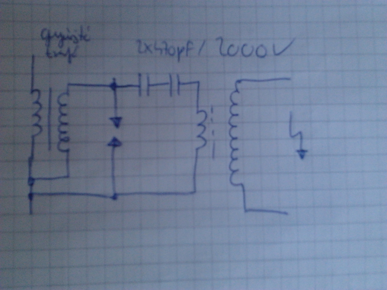

Szia Peti!
Érdekelne véleményed a mellékletről, legfőképpen a gyújtókörről. Az autó gyújtótrafó (Lada Szamara) a vázolt, mindössze 5 alkatrészből álló kapcsolásban "ökörsütő" szikrákat állít elő. (Skori-féle, de MPisti világította meg, hogy minek külön 12V-os DC-táp, meg külön tranzisztoros gyújtás, mikor lehet egyszerűbben is. Köszönet mindkettőjüknek! Neked meg külön is, mert megmutattad, hogyan lehet szuperbiztos szikrát adó autótrafót becsatolni!). Mindaddig, míg ki nem egészítem Tesla-körré. Rátéve a kondikkal (4 x 1,5 nF 1500V, mert ilyen van itthon) csatolt 5 menetes Tesla primert (sorkimenő, mert ilyen van itthon), ahhoz, hogy megnyugtató, 5~6 mm szikrát kapjunk a sorkimenő 11 mentes szekunderén, az SZK primeroldali szikraközt 7~8 mm-re kell állítani (nagyobbra nem merem, mert a 4 kondi együttes, 6 kV-os feszültségtűrésén így is jócskán túljárunk). Kisebb SZK esetén a szekunder szikrák is kisebb feszültségűek lesznek, ha egyáltalán lesz szikra. A Tesla primer és szekunder egyaránt ideiglenesen alkalmazott 1kV-os, műanyag szigetelésű, 1 mm2, sodrott rézvezeték ( nem Litze). Bizonyára nem tesz jót az átvitelnek a sorkimenőket összeszorító acélkengyel sem, de nem sikerült magamat megnyugtatni, hogy más menetszámmal a helyzet jelentősen javulna, ezért tisztelettel megkérdezlek, az általad említett ferrit toroid milyen méretű, anyagú, és hol szerezhető be? Természetesen Tőled is szívesen megvásárolom, nyilván némi felárral. Acéliparban dolgozván több plazmavágóm is volt, azok kifújt szikrájára emlékezve megítélésem szerint még messze állok az "ipari minőség" kitüntető címtől. A mai napot arra szántam, hogy átolvasom ezt a 28 oldalas fórumot. Sokat okosodtam, köszönöm mindenkinek, aki építő jelleggel szólt hozzá. Persze megértem azt a kollégánkat, aki sok hónapos munkával kifejlesztett egy DSP (jól írtam? a fene se ismeri ki magát a sok 3 betűs között manapság. Fiatal koromban mindössze kettő volt belőlük, a CIA és a KGB), szóval processzor alapú, mindenre figyelő és mindent védő kapcsolást, melyet a ráfordított rengeteg mérnöknap okán nem kíván velünk megosztani. Óvakodom attól, hogy bárki haragját magamra vonjam, de ha nem osztja meg, akkor minek henceg vele?... Ebből kiindulva megpróbáltam a tőletek tanultakat egy egyszerű, megvalósítható, kevés hibalehetőséget tartalmazó kapcsolásban összefoglalni, és azt további megvitatásra, illetve megépítésre ajánlani. Elöljáróban: Az inverteres plazmák kiválóak lehetnek, de én mindég igyekeztem a legolcsóbb, "még éppen megfelel" 100A-os plazmát megvenni, amit iparszerűen nyúzva havi-kéthavi rendszerességgel hordhattunk a szervizbe. Van olyan 200A-os hegesztőinverterünk ugyanettől a gyártótól, ami nyolc éve kifogástalanul működik, pedig kollégáim ütik-vágják, sárral-kaviccsal töltik, de elnyűhetetlennek bizonyult (Hát persze, hogy "médin csájna"). Ennek okán, meg a csekély számú alkatrész okozta kevesebb hibaforrás miatt hagyományos, mágneses sönttel szabályozott háromfázisú transzformátort kívánok alkalmazni (ez lehetne egyébként hibásan, 10-20 eFt-ért vásárolt, HETRA200 is, melynek szekundere áttekercselendő). Én lemeztekercset vásároltam a Majer Kft-től (Csepel). Sajnos a lemezt előbb vágtuk el, minthogy MPisti véleményét kikértem volna, így a geometrián már nem tudok változtatni, ahogy Ő mondaná, jöhet a puding. Néhány szó a működésről: A háromfázisú főtrafó primer és szekunderei közötti csatolását, és ezzel együtt a gép karakterisztikáját a három oszlop két ablakának közepén betolt (vagy kihúzott) lemezelt vasmagok szabályozzák. (Kétségtelen, hogy mechanika kell hozzá réz menetes orsóval, de érdekes lenne látni egy világstatisztikát arról, hogy 1 m rézorsó meghibásodásra hány MOSFET és IGBT meghibásodás jut.) A K1 jelű főkapcsolót bekapcsolva magas szintre vált a VEZÉRLŐben az alacsony szintre aktív H hibajel. Ettől kezdve berendezésünk üzemkész. (Áramérzékelő és késleltető IC-k miatt megnyugtató az alacsony szintre aktív megoldás.) A munkakábelen elhelyezkedő K nyomógomb (és annak retesze) működtetésével elsőként nyit a levegőáramlást biztosító MSZ mágnesszelep. A "megérkezett" légnyomást a PK nyomáskapcsoló "ellenőrzi", megfelelő nagysága esetén működteti az MK1 mágneskapcsolót, miáltal a kimeneti rendszer feszültség alá kerül. (Biztonságosabb, ha eddig nem volt kimenőfeszültség.) Vele egy időben meghúz az MK2 mágneskapcsoló, mely a pilot-feszültséget kapcsolja a vágópisztoly serlegére. Vallójában folyhatna a pilot-áram, sőt akár a vágóáram is, de egyenlőre nem történik semmi, mert a fúvóka-serleg illetve fúvóka-anyag közötti távolságot a munkafeszültség nem képes átütni, bár a feszültség már ott van. MK2 behúzása után néhány tized(?) másodperc múlva MK3 mágneskapcsoló az egyik (pl "R") fázist az ívgyújtó áramkőrre kapcsolja, ami a plazmavágási időket véve alapul "azonnal" ívet húz a fúvóka és a serleg között . (Ez nem egyszerű dolog, mert bár a távolság 1, max 2 mm, az ívet gyors légáramban kell megnyújtani.) A kialakult nagyfrekvenciás ív gyengécske energiája elegendő kell legyen arra, hogy az ívcsatornán keresztül áthúzzon a pilot-ív, és meginduljon a pilot-áram. Ezt az erősebb ívet (gyenge plazmát?) sodorja ki a levegő a vágandó munkadarabig, és ezen a csatornán indulhat meg a vágóáram, vághatunk, amíg a kedvünk tartja, vagy a trafó és a félvezetők bírják. Az MK2 mágneskapcsoló meghúzását követő (mondjuk) második másodperc végéig nem alakul ki a főáramkörben elhelyezett jelöletlen ellenálláson értékelhető feszültségesés, vagy a helyette beépített REED relé nem húz be, vagy valami HALL-érzékelő nem ad jelet, akkor a vezérlő (mely egyetlen doboz, csak rajztechnikai okokból kettőbe van rajzolva) sikertelennek tekinti a gyújtást, a H hibajel alacsony szintre vált, a mágnesszelepen kívül minden mágneskapcsolót azonnal elenged. A K nyomógombot elengedve a levegőáramot kivéve minden azonnal kikapcsol, a tovább áramló levegő pedig lehűti a felhevült részeket, majd késleltetés után a mágnesszelep is lezár. Ha van még valaki, akit érdekel a saját készítésű plazmavágó, úgy kérem szóljon hozzá.
Szia . Elsőre - érintés védelem szempontjából nem lenne jobb megoldás a hálózati 230 V helyett a főtrafó egyik szekunder tekercséről megtáplálni a gyújtókört ? A nagyfeszültségű védelemnek elég egy czéner dióda ? Én még egy nagy teljesítményű gyors diódát is beletennék biztonság végett a kapcsolók mögé .
Szerintem először a vágópisztollyal próbáld ki hogy begyújt-e, nem a szikrát fogja kifújni hanem a kialakult segédívet, ha nem jó akkor növelni kell a menetszámot a Tesla tekercsen vagy nagyobb keresztmetszetű ferrit kell, ez lehet jó nagy torroid vagy 8 - 12 darab U57 magból összeraksz egy nagy transzformátort.
Igazad van Hulala! Két okból is. Bár a Tesla leválasztást is biztosít, de ha a főtrafó szekunderéről vesszük le a feszültséget a leválasztás dupla. Ártani nem fog.
A másik, amiért a javasolt megoldásod kedvezőbb, az a szó szerint "ménkűnagy" autótrafó szikrákkal van összefüggésben. A vázlatocskán halványszürkével látható az autótrafó primerével (1 és 15) párhuzamosan kötött, feszültségkorlátozó transil dióda, szerepe a trafó feszültségének korlátozása lenne, értékét (nyitófeszültségét) majd a tapasztalat határozza meg. Ez a gyújtásmegoldás ízlésem szerint túlságosan intenzív 230V-ról, a szekunder 110V-járól bizonyára szelídebb lesz. Köthetjük persze két fázis közé is, akkor nagyobb lesz a feszültség. A "Czéner" jelölés általam alkalmazott "házi szabvány", valójában egy 1,5KE440CA, állítólag 100 A-t is elviselő, állítólag pico-secundum reakcióidejű, kétirányú transil dióda. Természetesen nem árt ezt sem megduplázni, lévén 100 Ft-s tétel, míg a Graetz-hidak lényegesen drágábbak, tönkremenetelük nem minden tanulság nélkül való dolgokat idézhet elő. A többi alkatrész értéke is a Kudelász-féle alsó-felső közelítéses matematikai módszerrel lett meghatározva, nevezetesen az "ilyen van itthon" egyszerűsítő eljárást követtem.

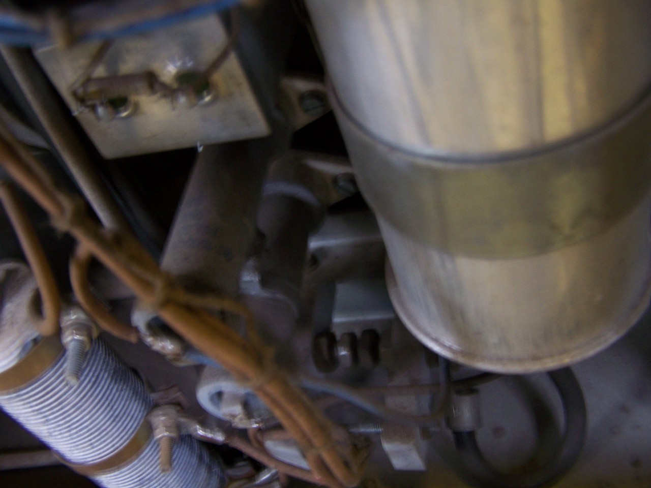

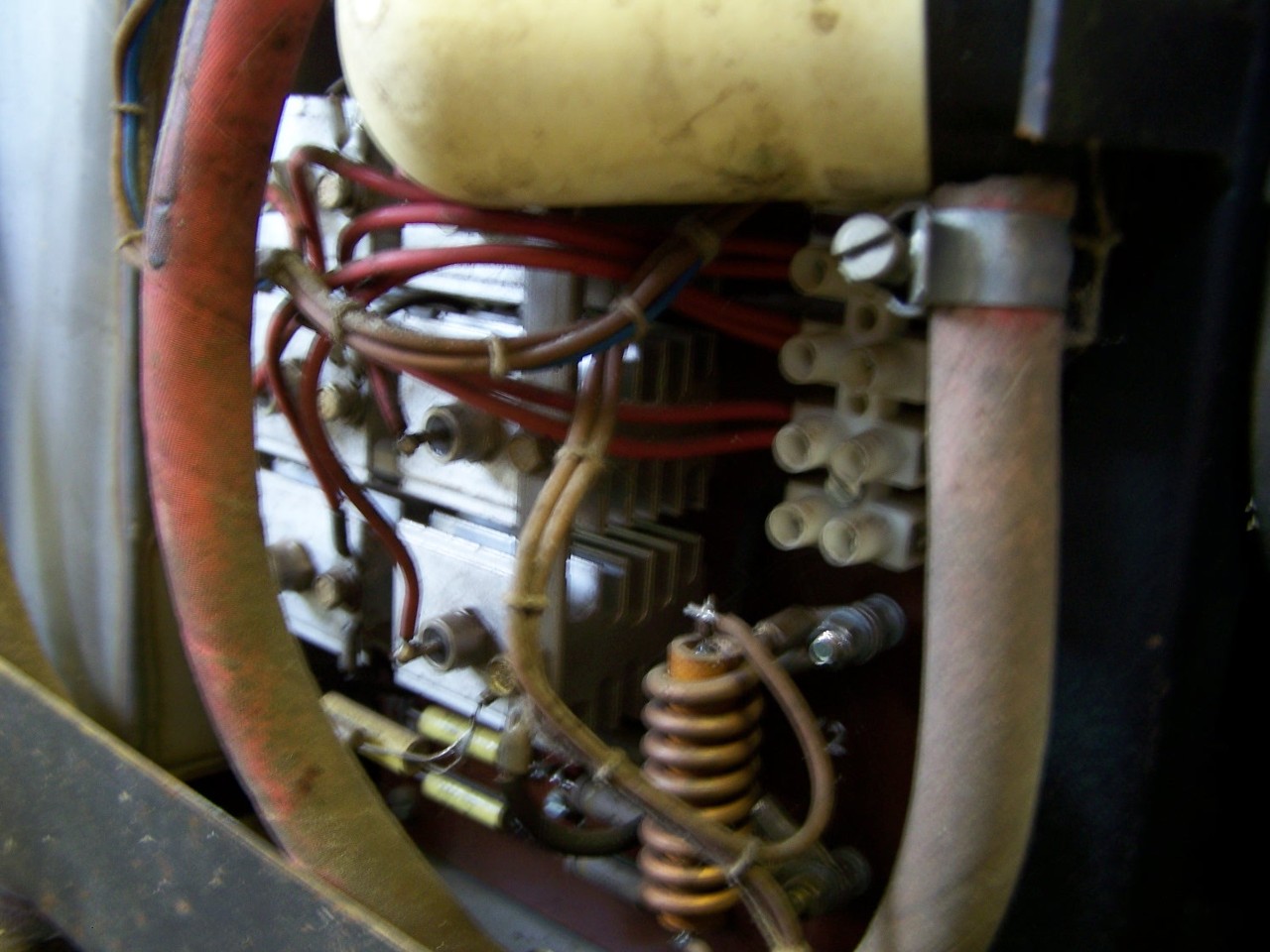

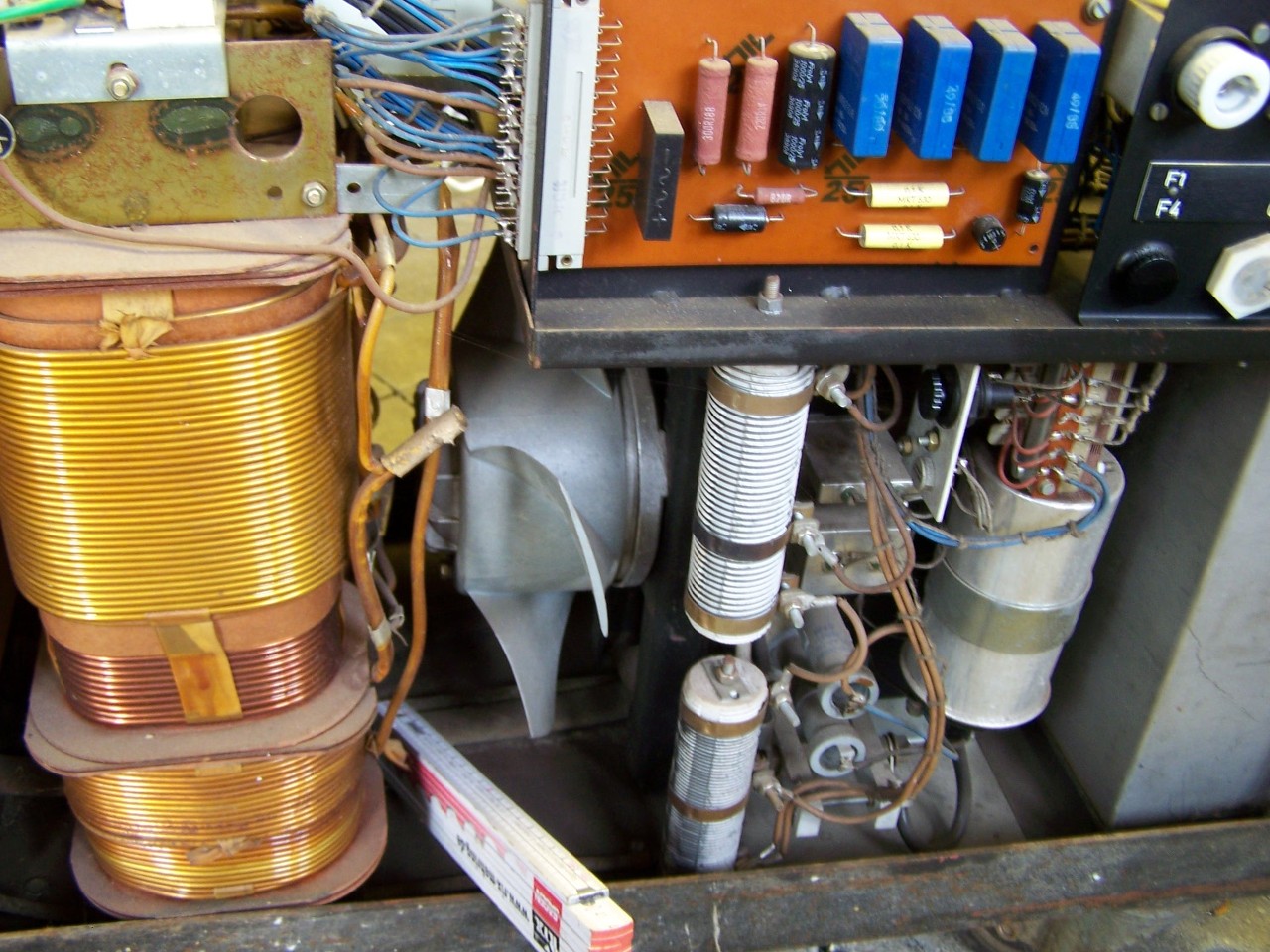

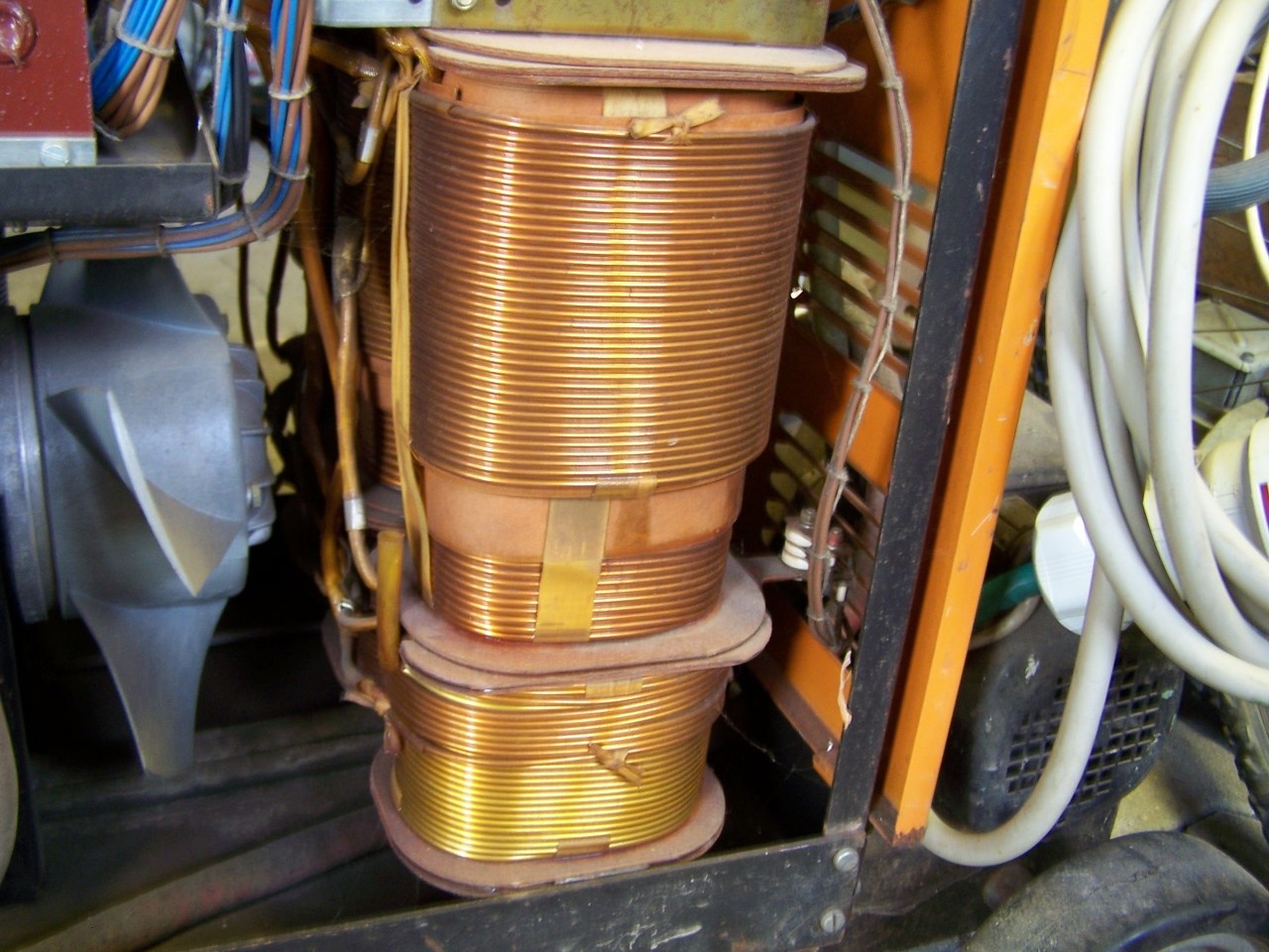

A becsatolóra írtad , hogy "pvc szigetelésű " és ez nem tettszett nekem . Bááár... létezik gyári közvetlenül rákötött HF gyújtás megoldás is (autotrafóval ) - gondolom a hozzáértők a panelról és a csatlakozókról és a retró stílusból felismerik a gyártót is a mellékelt fényképekről . Nekem a főtrafó méretezése tetszik - amit már régebben leírtam csa k pár embernek nem tetszett - a szekunder tekercsnek durván kétszer akkora méretűnek kell lennie mint primernek . Ezt figyelmedbe ajánlom - ne a sönt legyen a lényeg hanem annak a helyére is szekunder tekercs kerüljön !!
Lala erről a gépről több képet is feltehetnél. A középső képen jól látszik a relés logika. Szinte biztos hogy a relék (is) NDK gyártmányúak. A főtrafó viszont mestermunka.
Egyenirányítás , reed relé , hűtővíz tartály . Egyszerű vonalvezetésű gép mint egy Trabant autó . Nincs becsatoló csak két fojtó tekercs - egy sima és egy ferrit magos és a szikraközről közvetlen van a nagyfesz bekötve a munkakábelre .
A szikraköz 2 db "speciális" M8-as csavar - sajnos nem valami jól sikerült a fénykép . De ami a lényeg számomra , hogy nem fontos mindig túl komplikálni a dolgokat . Ezek a gépek jóval tovább üzemeltek mint ami jelenleg várható élettartam a kínai inverteres csodáktól .

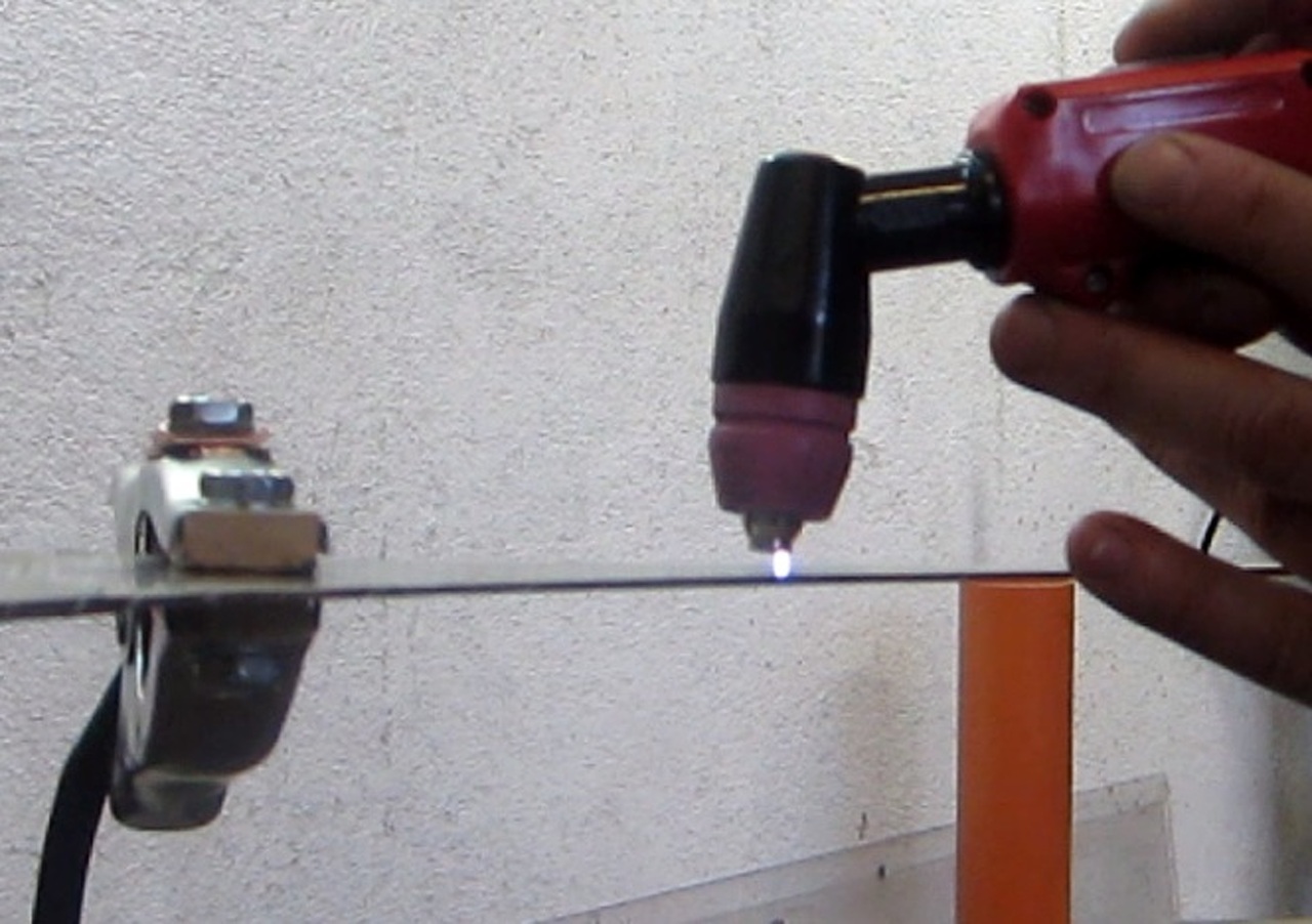

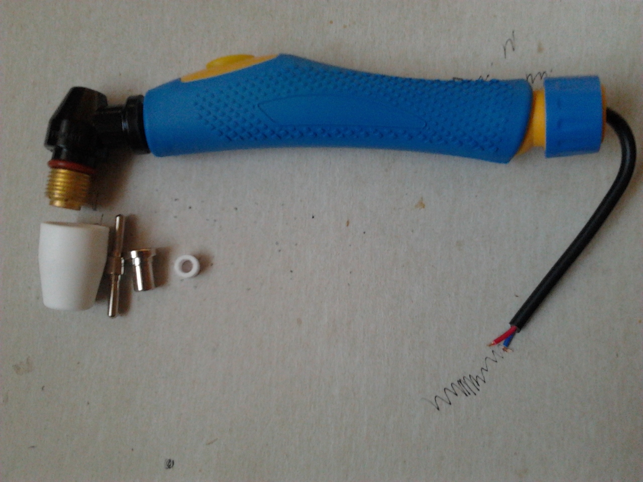

Megérkezett a 2600Ft-os plazma tourch a messzi kínából, első osztályú termék, de az elektródákat azt majd venni kell hozzá, amit adtak az valami fém de a mágnes nem vonzza és wolfrám betét sincsen benne.
A segéd eletródát nem lehet bekötni és távtartó nélkül kell használni.
"A segéd eletródát nem lehet bekötni és távtartó nélkül kell használni."De legalább dizájnos...
Ez igazából attól függ, hogy mennyire pontos a vágófej mechanikus megmunkálása. Ha teljesen központos, ( a fej tengelyvonalához mérve)akkor egyenes lesz az ív, jól használható. Ha nem központos, akkor szakadozik az ív, és emellett ferde is a fej tengelyvonalához képest. Azzal vágni nem lehet. Bízzunk benne hogy jó lesz. Ha 2600Ft-ért adták, miért nem rendeltél 4-5 db-ot, akkor biztosan lett volna köztük olyan,ami jól használható. Kopó alkatrész beszerezhető ehhez a fejhez?

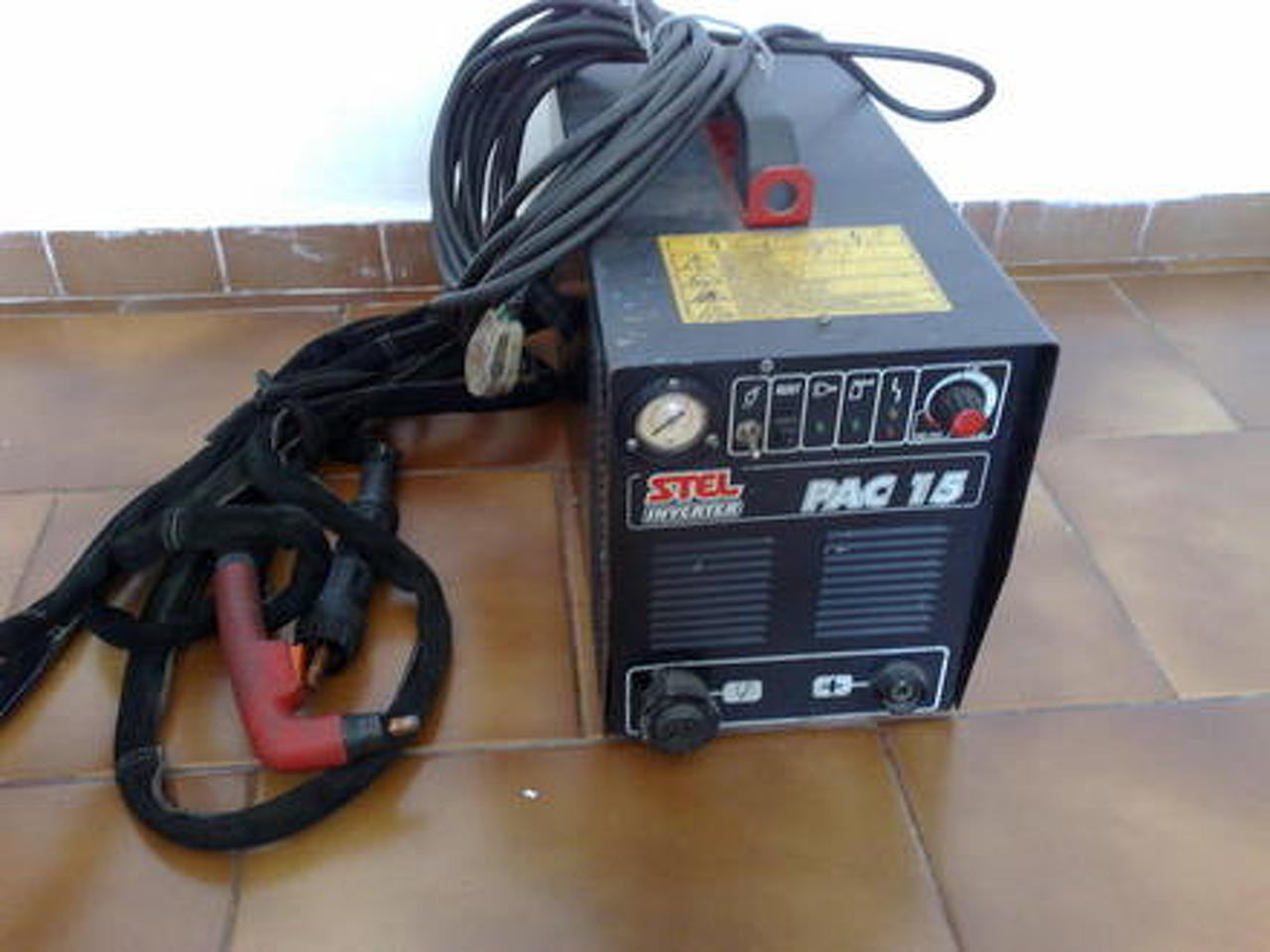

Hozzám került egy plazma vágó hogy nem működik. És tényleg nem működik Megnéztem a pisztolynak a tüskéi máshogy van elhelyezve mint a gépnek a kimeneti pontjai. Kimérni nem tudtam a gépen hogy minek hol kell lennie. Használati vagy szerviz könyvet sem találtam róla. Nem tudom az előéletét. lehet hogy elcserélték a pisztolyt. tud valaki egy portált ahol találhatok hozzá szerviz könyvet? Erről a gépről van szó. Előre is köszi a segitséget. A pisztolyról és a gépről csinálok képeket.

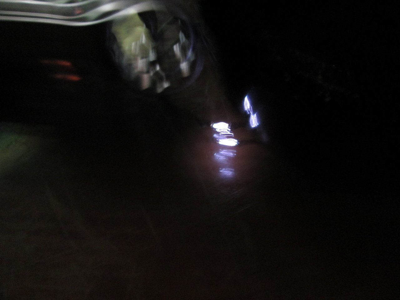

Vásároltam egy alfaweld phoenix 50A plazmavágó gépet. Két napig bogyóztam, mára sikerült értékelhető vágást produkálnom vele. Kíváncsi lennék a véleményetekre, hogy a gép nagyfrekvenciás gyújtású-e, vagy kontakt? Holnap természetesen értekezem a forgalmazójával. Addig is ami összezavar. A magyar kézikönyv kontakt gyújtást ír. Az angol nyelvű nagyfrekvenciást. Indításkor hallani a szikraköz zizegését. A remélhetőleg sikeresen mellékelt fotón láthatóan ~5mm távolságból gombnyomásra gyújtógyertyán látható ív jelenig meg. Viszont egészen addig nem indul el a plazmaív (lehet ez így nem túl szakszerű, soha sem foglalkoztam plazmavágással), míg hozzá nem érintem a fúvókát a munkadarabhoz. Utána el lehet akár 5mm-re is távolítani. Tehát szerintetek ez milyen gyújtásnak felel meg? Rendeltetésszerűen működik-e, vagy hibásan? Ha ez így rendben van, akkor mennyi munka lenne és hogyan lehetne megoldani, hogy hozzáérintés nélkül is induljon a vágás? Köszönöm szépen! (Ne tévesszen meg senkit a háttérben, távol lévő KG cső! Nem támaszték, csak így sikeredett fotózni.) A hozzászólás módosítva: Nov 16, 2014
Eddigi munkám során még koppintós azaz kontaktos gyújtással plazmavágó esetében még nem találkoztam. Csak nagyfeszültségű gyújtással.
Ezek szerint akkor hibás a nagyfrekvenciás része? Új gép, héten csütörtökön kaptam meg. Garanciavesztés nélkül lehetne tesztelni, mérni? Vagy tesztnek elég a csatolt kép és az alapján világos, hogy hibás?
