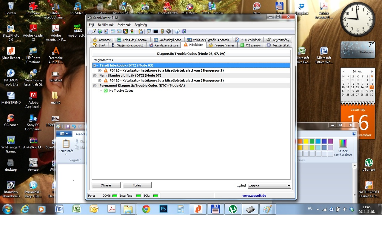

Van egy Skoda Octavia 1,6 benzines 2010-ben gyártott autóm, a héten többször "torpant" előzéskor, aztán ma megjelent a motor hiba piktogram a műszerfalon. A kocsi computer-éből kiolvasott hibaüzenet a mellékelt képen látható. Hozzá tud valaki szólni? Üdv: Gábor
Lambdaszonda, vagy katalizátor hibára tippelnék elsősorban.

Szia! Azt írja, hogy a katalizátor hatásfok küszöb érték alatt. Talán volna is lehetőséged a programod segítségével egy szonda jelsorozatot megnézni, nem-e zajos, mert akkor nincs mese.
