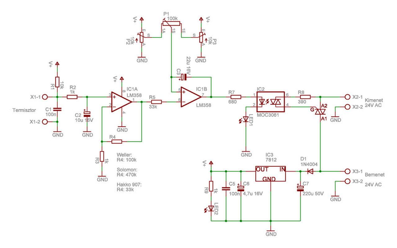

Sziasztok! Nekiálltam egy orosz oldalon talált K hőelemes szabályzóegységnek melynek tervezek egy nyákot (ami van az oldalon elég otromba). Van hozzá szinte minden alkatrészem így nem kell beruháznom ezért választottam és igazából egy nyák alámelegítőbe szeretném építeni de jó lehet más célra is ezért univerzálisra készítem. Van két verzió is nem tudom melyik lenne jobb. Az egyikben egy LM358 van a másikban úgy nézem kettő is össze van kötve. Na ez lenne a kérdésem miért van kettő? Sajnos az eredeti oldalon nem sok az infó róla.Megköszönném ha valaki konzultálna velem róla.
Bővebben: LinkBővebben: Link
(#) pjg válasza patexati hozzászólására (») Máj 26, 2015 /
A második LM csak impedanciát illesz. Az erősítése 1.

Sajnos nem. A hex az beírható a kontrollerbe azt kipróbáltam.Én azt gondoltam,hogy a 24V váltóáramról mi a forrasztópáka fűtését hajtja arról kapja az LM358 a tápot mi van akár 30V is egyenben ezért duplázta talán meg mert a táp is hídszerűen van.
