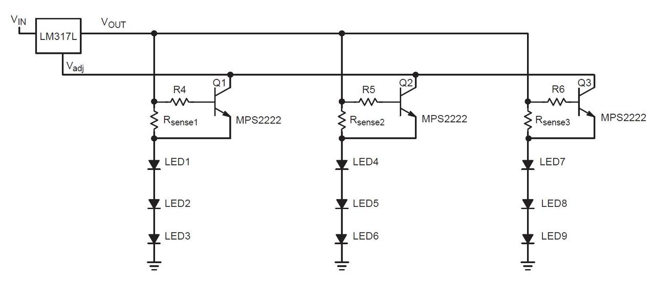

Szeretnék egy kis segítséget kérni egy egyszerű kis áramgenerátor kialakításában LED-ekhez.
A terv az lenne, hogy hetesével sorba kötött nagyfényerejű 5mm-es kék LED-eket szeretnék használni, két vagy három ilyen ágat. Vagyis 14 vagy 21 LED-et még a beépítés helye szabja meg a LED-ek számát. Áganként 20mA-rel számolok, úgyhogy vagy 40 vagy 60mA kell.
Persze ha ezen változtatni kell, akkor lehet, nem szentírás
A tápegység amiről menne a dolog, az egy már ki nem használt töltő lenne. Az van rajta, hogy 21V DC 400mA. Üresjáratban a feszültsége terheletlenül 24,6-24,8V, ha rákötök egy 24V 3W-os kis égőt, akkor kb. 22,1-22,2V a feszültsége. Ekkor kb. 0,1A áram folyik a ultiméter szerint.
Szóval ez lenne az alapanyag. Néztem áramgenerátoros kapcsolásokat, tranzisztorost és LM317-est is, de azt nem értem, hogy a feszültséggel mit kellene csinálni, mert az rendben van, hogy az átmenőáramot szabályozza a kapcsolás, de a feszültséggel mi van? 2,8-3V környéke ha jól tudom a kék LED nyitófeszültsége, de sokkal nagyobb feszültséget meg nem is bír ki egy LED.
Köszönöm a segítő jellegű hozzászólásokat előre is!
(#) proli007 válasza jog27 hozzászólására (») Dec 7, 2014 / 1
- Ha egy áramkörben áramgenerátor van, akkor a feszültség a terhelés nagyságától függően "magától" beáll. A maradék feszültség, meg az áramgenerátor szabályzóeszközére jut.
- Tehát a feszültséggel annyiban kell foglalkozni, hogy az elegendő lesz-e. Vagy is a Led-ek összeadott nyitófeszültségénél, a tápfeszültségnek 1..3V-al magasabbnak kell lenni. (Mert ebből működik majd az áramgenerátor szabályozása.
- Ha 21V a táp, és egy Led nyitófeszültsége 20mA mellett mondjuk 2,8V, akkor a Led-ek száma 7-nál több nem lehet egy sorban. Mert 7*2,8=19,6 így 21-19,6=1,4V lesz. Egy tranyós, vagy Fet-es áramgenerátornál ez pld. megfelelő lehet, de LM317-nél már nem. Mert az LM317 ki és bementi feszültségének minimális különbsége 2V és az ellenállás amivel az áramot szabályozza, azon mindig a belső referencia feszültsége esik. Ami 1,2V. Ez összesen minimum 3,2V. Tehát LM317 esetén a 21V feszültséget 17,8V-ig lehet kihasználni a Led-ek számára..

Tehát ha jól értem, akkor megcsinálom az áramgenerátort, akkor nem kell a LED-ek elé ellenállás. Csak simán tulajdonképpen sorba kötöm a tápot, a sorba kapcsolt LED csoportokat és az áramgenerátort és ennyi az egész. Persze megnézve ahogy írtam is, hogy a tápfesz. elég legyen.
(#) nedudgi válasza jog27 hozzászólására (») Dec 8, 2014 / 1
Nem.
Az áramgenerátor a tervezett áramot mindenképpen belepaszírozza az utána kötött alkatrészekbe, mindaddig, amíg a feszültséget emelni tudja, akár a LEDjeid élete árán is.
Kvázi párhuzamosan kötött LED(sor) esetén az egyik kiesésekor a rájutó áramot a többinek kell lenyelni, ami korai öregedést, halált okoz.
Ebben az esetben két ésszerű megoldás létezik. A esetben kisteljesítményű kéttranzisztoros áramgenerátor három példányban, áganként egy-egy. B esetben stabilizált feszültséget engedsz a LEDek+előtétellenállás kombókra, ez kevesebb alkatrészt igényel, de a LED réteghőmérséklet függvényében pár százalékos áramváltozást eredményez. Az más kérdés, hogy az áramot be lehet állítani a maximálisnál kisebb értékre, így a biztonságos határon belül maradunk, legfeljebb a fényerő szabad szemmel alig észrevehetően csökken. Az A és B megoldás között a felhasználás célja, a rendelkezésre álló hely szerint kell választani.
(#) ktamas66 válasza nedudgi hozzászólására (») Dec 8, 2014 /
Nekem ez a megoldás tetszik, ilyen kis áramhoz SMD-ben kis helyen össze lehet hozni.
