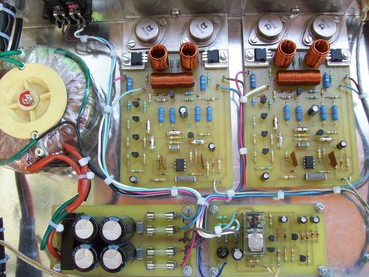

Szerinted egy házilag épített Qaud-nak 5%-os ellenállásokkal, rádiótechnikás légmagos tekercsekkel lehet 0,1% alatt a torzítása? Képen nagyjából látszanak az alkatrészek.
Miért ne. Gondolod a 60-as-70-es években általános volt a jobb alkatrész. 10, de inkább 20%-os szénréteg ellenállások voltak. A légmagos tekercs, ha azt tervezték miért ne lenne jó.
Akkor jó, megnyugodtam. Gondolom egy sima komplementer végfoknál meg válogatni kellene egymáshoz a tranzisztorokat a hasonló alacsony torzításhoz.
Nagyon szép munka, bizonyára jók a torzítási adatai is
Köszi! Ez már nincs meg. Új tulaja nagy boldogsággal hallgatja. Viszont hiányzik ezért most építek egy pont ugyanilyet. A hangfalvédelemben lesz az 5 amperes G2R relé helyett 10 amperes nagyobb relé. Viszont már csak mostani ST 2N3055-öm van. Talán elég lesz +-30 volton 8 ohm-ra. Vagy szerzek majd valami régi 2N3055-öt. Vagy van még PMC 2N3773-am.

Nekem is van még 2n3055 öm eredeti, de nem úgy van, hogy ezeket nem ajánlott quadba rakni?
Vagy kisebb tápon elmennek?
+-30V-os tápon 40W/8 Ohm kimenőteljesítményig jók.
Akkor a 4 ohm felejtős is?
A linkelt adatlapon szereplő tranzisztort meddig lehetne használni? 2n5302 A hozzászólás módosítva: Jan 9, 2015
4 Ohm-nál csökkenteném a még tápfeszt. Minél kevesebbet diszipáljon a 2n3055.
A kis quadba tökéletes. Én használtam 4 ohmról is, nálam nem volt vele semmi probléma. A linkeden szereplő tranzisztort 2x30v-ig használnám, 4 ohmra röhögve.

Van nekem egy gyàri Urbán fèle quad panelem összerakva kaptam hogy elvileg jo... Nos +-30v-ra kötöttem izzoval zárlat volt benne ès egy kondi is elfüstölt.cserèltem ès a hibára is rájöttem nemvolt a tranzisztorok alatt sem csillám sem szigetelőgyűrű. Orvosoltam ès megszűnt a zárlat de a kimeneten 100mV-van elküldhettem a tranzisztorokat ? A válaszokat előre is köszönöm.
Szia! A visszacsatolásban van egy 100µF körüli kondi, cseréld ki!
Szerinted a MEV-es BDY73 mennyire fogja tolerálni hogy üresjáratban a tápfeszültség +-32V?
Üresjáratban csak a fél tápfeszültséggel találkozik, nem lesz semmi gond vele.
Tényleg, ez logikus. a 330pF és 120pF kondi az inkább stiroflex legyen vagy kerámia? Én csak az IC tápfesz hidegítő 100nF és az alsó végtranyó B-C közé tettem kerámiát.
