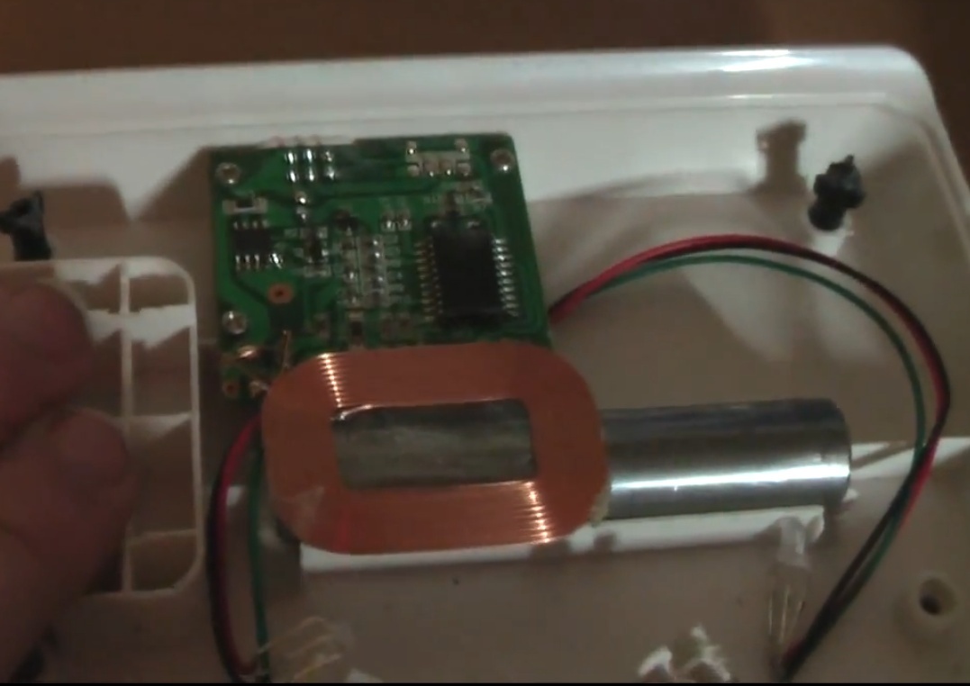

(#) IOsys válasza (Felhasználó 13571) hozzászólására (») Ápr 11, 2015 /
Wow! Láttam, de nem szedtem le, mert zip, de erre nem számítottam.
