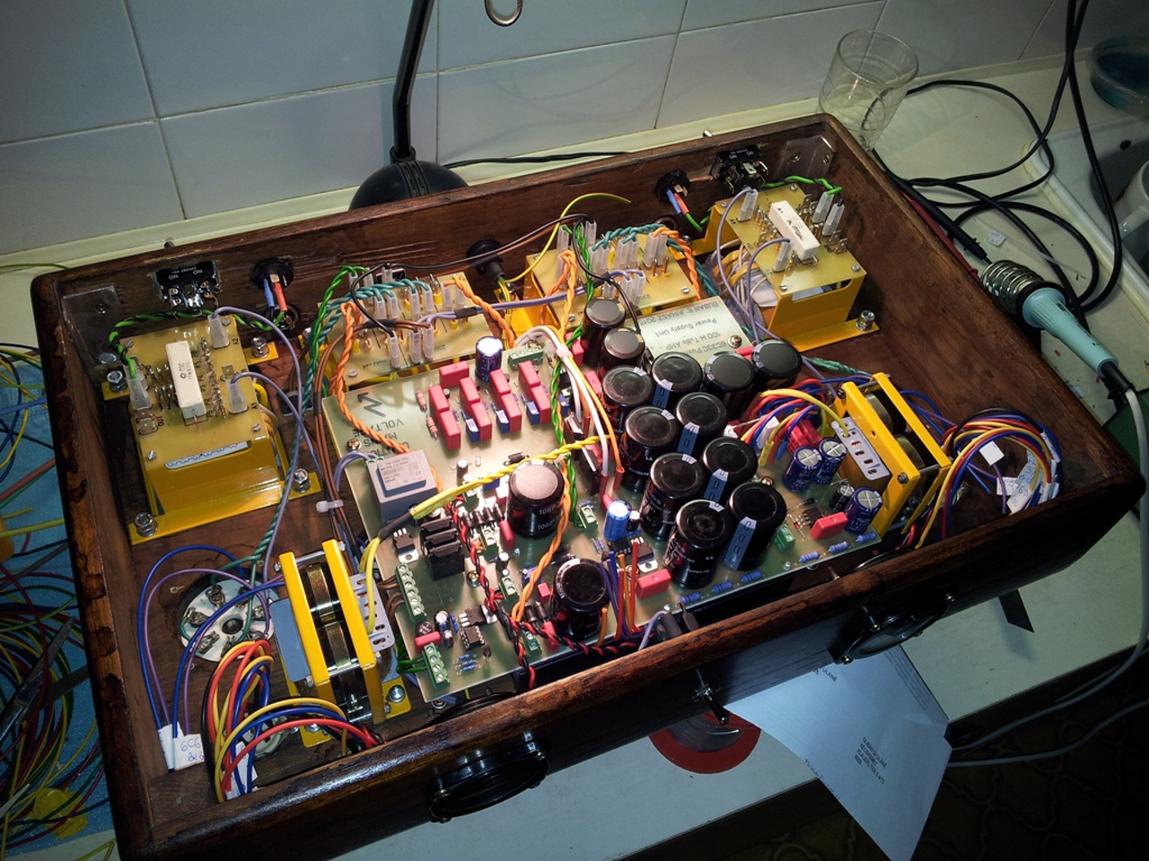

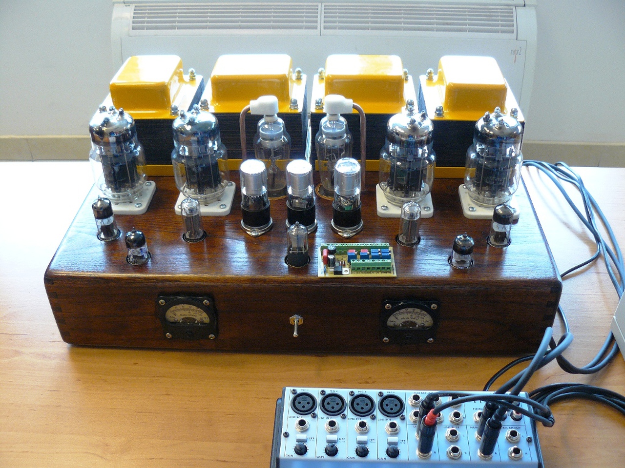

Régen lazán alkalmazták ezt, de elsősorban ipari megoldásoknál és higanygőz csöveknél. Keress rá a neten az LC szűrésre. más a karakterisztikája, mint a CLC esetén. Az egyencsőre nézve nagyon egyenletes terhelést mutat, de hátránya, hogy a kimenő feszültsége a névleges AC szint alá is beesik és kell neki egy minimális előterhelés, mert alacsony kivett áram mellett nem túl jó a működése. A mellékelt erősítőben is ilyesmit alkalmztunk a higanygőzök miatt. Gábor meg is lepődött, amikor nem a várt DC szint jelent meg.
