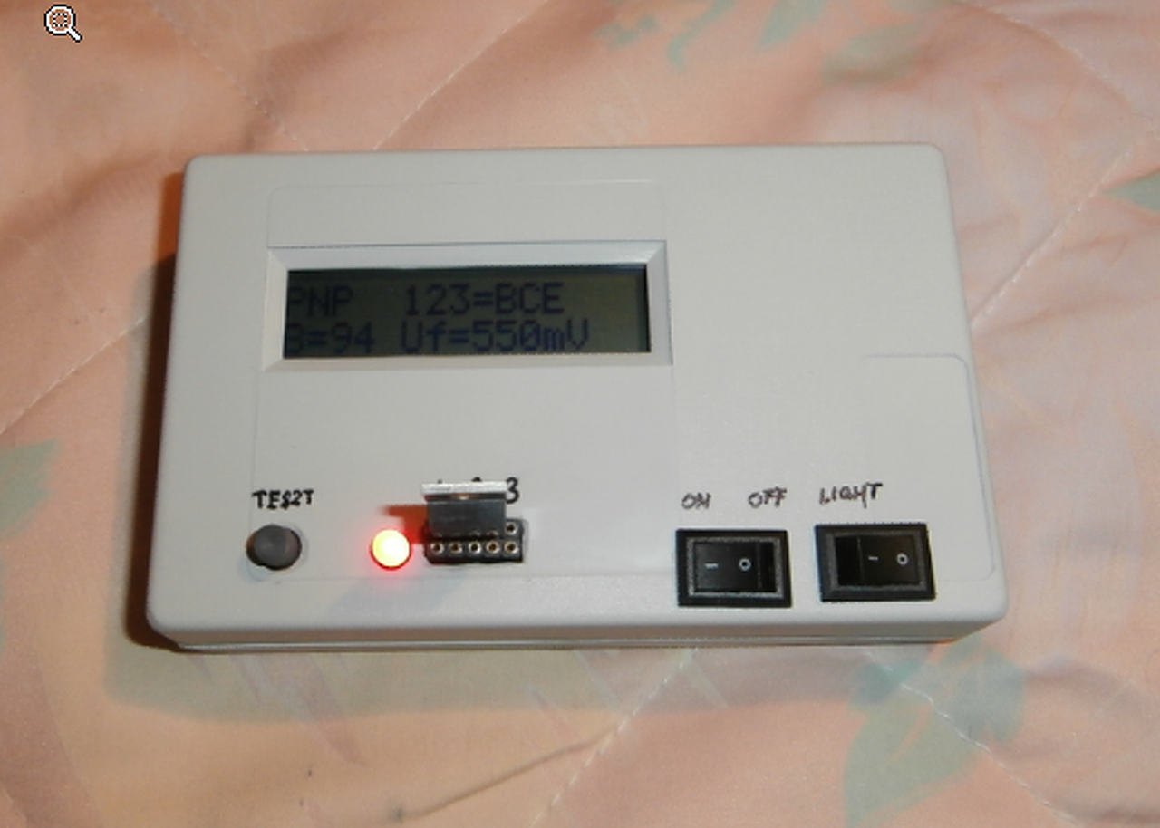

(#) MATA hozzászólása Szept 16, 2015 /
Üdv mesterek!
Tegnap este egy AVRISP-mkII-klónnal minden gond nélkül felprogramoztam az AVR-t akkor gondolom hogy az én programozómmal lehet a gond pedig új.Köszönöm!
(#) eyess válasza MATA hozzászólására (») Szept 16, 2015 /
Valószínű .És hogy muzsikál a teszter ?
(#) MATA válasza eyess hozzászólására (») Szept 17, 2015 /
Nem semmi ez a kis műszer nagyon jól dolgozik és gyorsan meg pontos is.Köszönöm a segítséget mindenkinek!Egy kép a műszerről.

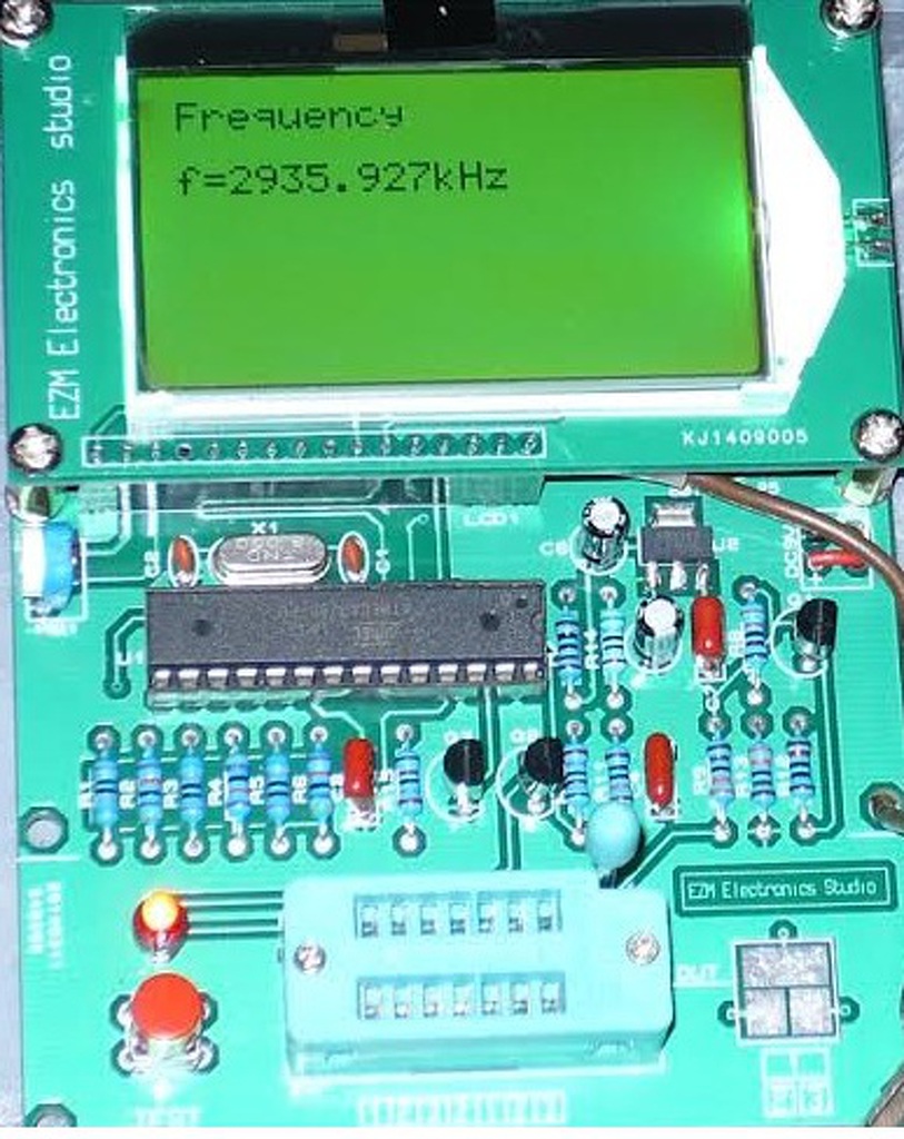

(#) Mócsing hozzászólása Szept 29, 2015 /
Szervusztok !
Ezt a tesztert vettem a napokban ,pontosabban az újabb SMD-vel szerelt változatát . Van valakinek leírása hozzá ?
Így a menüjébe nem nagyon akarok turkálni ,nehogy elállítsak valamit .
Az eladó tesztelve ,kalibrálva küldte .
Eddig tökéletesen működik .
(#) morgo válasza Mócsing hozzászólására (») Szept 29, 2015 /
Szia! Nyugodtan használd a menüt, azzal tudsz váltani különböző funkciók között. (jó eséllyel) Elállítani nem tudod, de a self test opciót csak akkor használd, ha nagyon pontatlanok a mérési eredmények. Hogy a ZIF foglalat melyik kivezetésére van kötve a frekimérés, melyik az 1-2-3 mérőpont, azt neked kell kisakkozni, ha nincs leírása. Ha van benne frekvenciagenerátor, meg PWM, akkor azok a 2-3 mérőpontokon érhetők el, a 3 lesz a kimenet GND-je.
(#) Mócsing válasza morgo hozzászólására (») Szept 29, 2015 1 /
Köszönöm morgo !
Tényleg semmi gond a menüvel . Korrekt volt az eladó ,küldött hozzá kapcsolási rajzot , a frekvenciaméréshez védő rajzot , inverter kapcsolást amivel 50 V-ig lehet zénert mérni , ESR táblázatot . Leírta a self testet is ,már kezd derengeni .
