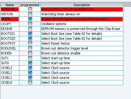

Tudna nekem valaki segíteni, hogy a fusebit-eket hogy kell beállítanom ha AVR8_Burn_O_Mat-programal égetek. Csatolok egy képet hozzá. Előre is köszönöm.
Ajánlom figyelmedbe a ( fusebit calculator -t). Ez egy web oldal. Szerintem pont erre találták ki.
A zip állományban van egy Fusebits.txt, abban a beállítandó értékek le vannak írva: ATMega8: lfuse = 0xc1 hfuse = 0xd9 ATMega48: lfuse = 0x42 hfuse = 0xdf efuse = 0xff A bitek jelentése az AtMega8 adatlap 222-224 lapjain...
