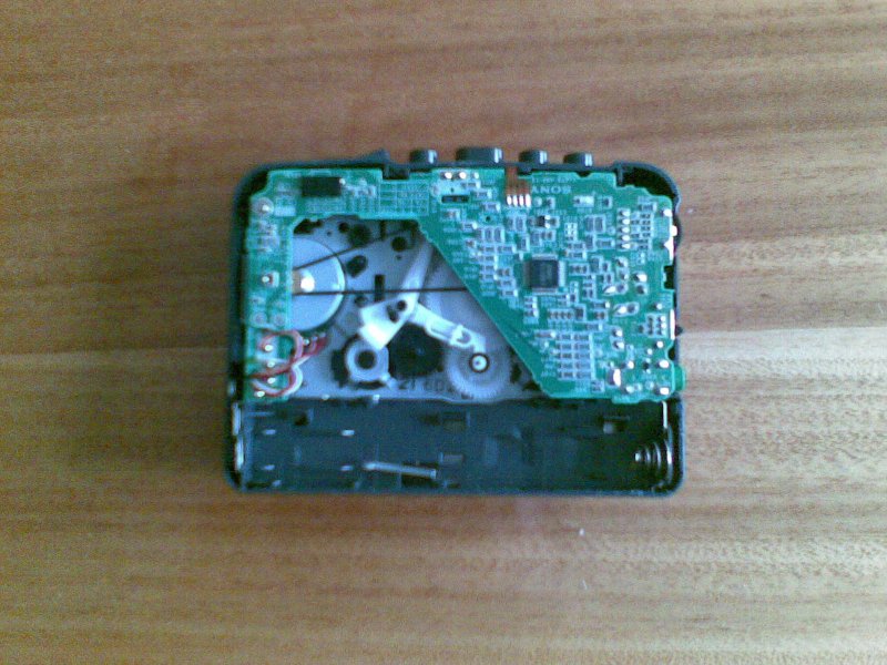

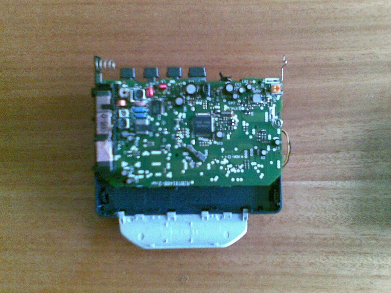

Üdv mindenkinek! Kaptam egy sony oda vissza játszós walkmant. Annyi a baja hogy az egyik irányba a zene szaggatottan szól, kb 4/4 es ütemben olyan nyávogva. Vagy előfordult olyan is hogy gyári kazival egyszerűen nem akar a másik irányba menni, ilyenkor visszakattan és megy az ellenkező irányba. Kipróbáltam nyitott ajtóval a lejátszást, az egyik irányba elindul megy kb 3-4másodpercet majd átvált a másik irányba, ott már nem állt meg amíg ki nem nyomtam.
Mi lehet a baja? Az egyik görgőn van egy vágás szerű vájat kb 0,4mm széles lehet. A hozzászólás módosítva: Jan 21, 2016
A görgőn lévő benyomódás okozhat ilyet, és arra utal, hogy meg volt szorulva a mechanika, méghozzá lejátszásban. Olyankor hozzányomódik a görgő a tengelyhez és ha sokáig így marad, akkor a tengely nyomásának a helyén deformálódik a görgő. A hibát többnyire szíj nyúlás okozta. A lendkerekeken fogazás van, ami vezérli a mechanikát. A fejszán felhúzása igényli a legnagyobb erőt és ott, a fenti holtpontban megcsúszik a nyúlott lazább szíj a lendkeréken és megáll ott a mechanika. A hozzád került készülék valószínűleg hónapokat állt ebben az állapotban. Szíj és görgő csere mindenképpen szükséges lenne ahhoz, hogy használható legyen a továbbiakban.
Köszönöm a gyors választ! A görgőt ki lehet cserélni anélkül hogy levenném a kazetta ajtaját?
Illetve kipattintás elven működik a csere? Utolsó kérdés egyenlőre, hogy hol kaphatok hozzá szíjat, illetve görgőt?
Szerintem a komplett mechanikát ki kell venni a görgő cseréjéhez, a második kérdésedre pedig sajnos nem tudom a választ. Emlékeim szerint ezekben nagyon vékony, relative nagy átmérőjű szíjak voltak, méret alapján lehetne keresgélni, de eléggé reménytelen vállalkozás.
Gondoltam 'o' gyűrűre de azok nagy átmérőkön már 1,5-2mm átmérőjűek (Onkyo kazettás deck-en bevált). Elméletileg ha csak a szíjat cserélem ki, már az is megszüntetheti a nyávogást?
Nem tudom, hogy az megszünteti -e, a nyávogást motor hiba is okozhatja. A benyomódott görgő abban a pillanatban ránt egyet, mikor a benyomódás a tengelyhez ér, de az nem az a tipikus gyors hangmagasság lebegés, amit nyávogásnak nevezünk.
Az 1mm -es szíj szerintem vastag lesz, ide vékonyabb kell. De mivel nem írtál készülék típust, csak találgatunk.
A típusa wm-521. Amúgy ezekben nem egy motor van, és a mechanika döntögeti jobbra-balra a fogaskereket, így hozva létra ellenkező forgásirányt?

Rengeteg (több száz) különböző Walkmant gyártott a Sony és ez csak az európai piacra gyártott termékskálájuk volt. Mivel nem adtál meg konkrét tipust, így csak általánosságban írtam. A megadott tipust nem is találom. EX, vagy FX 51 lesz az, nem?
