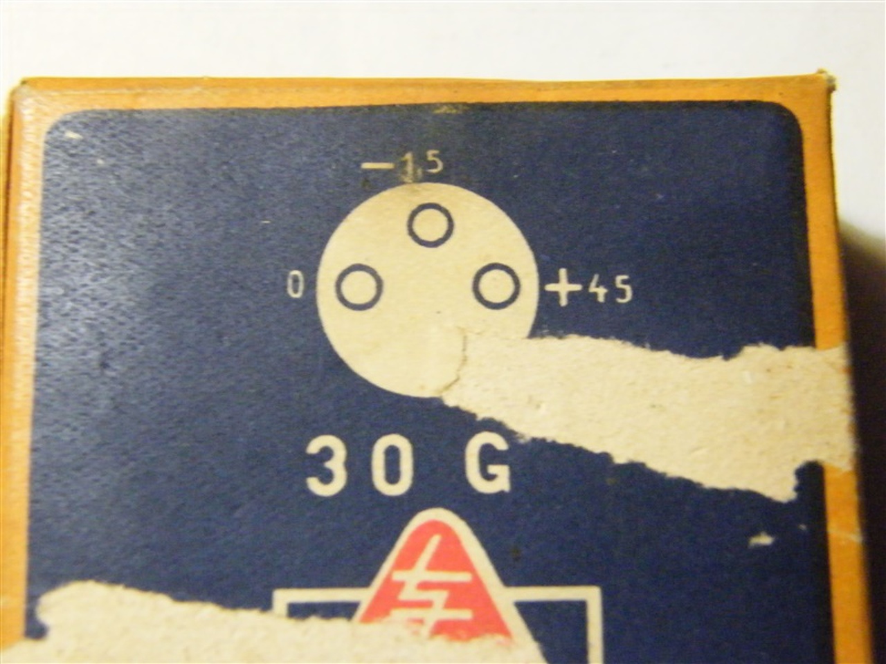

Üdvözlet a társaságnak! Újonnan regisztrált vagyok de már hetek óta olvasom a fórumot. Egy kérdésem lenne: melyik magyar (telepes) rádióban használták a 30G jelzésű anódtelepet? Remélem sikerül képeket mellékelnem.

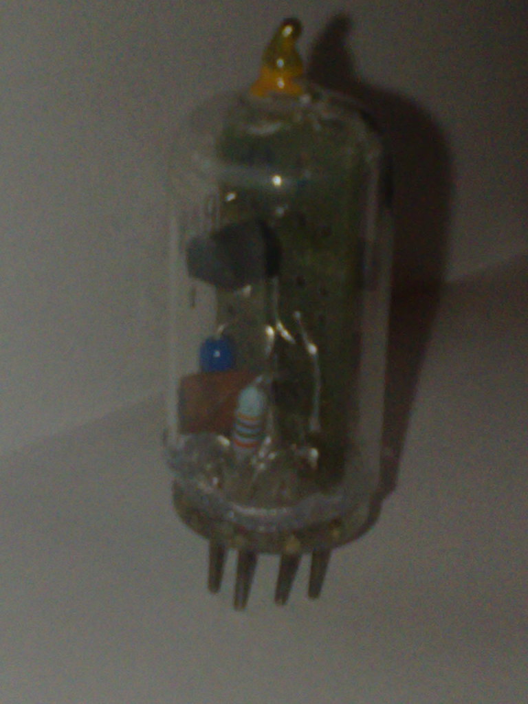

Ez mi pontosan? Egyébként pont ma jutott eszembe az a szomorú jövőkép, hogy pár évtized múlva a beszerezhetetlen csövek helyett ilyenek fognak dolgozni rádiókban jobb híján...
Pontosan nem tudom, de talán egy "fetron".

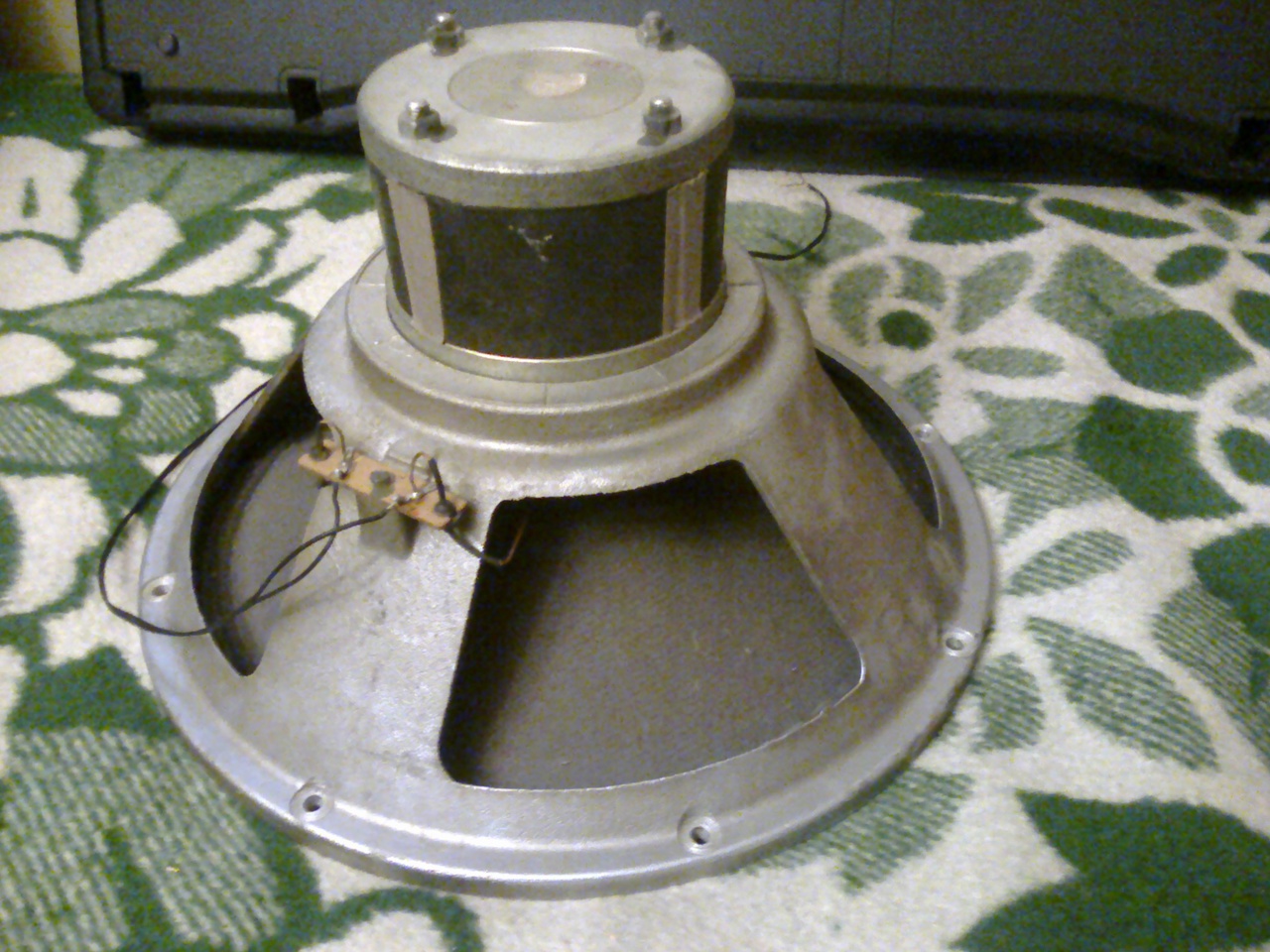

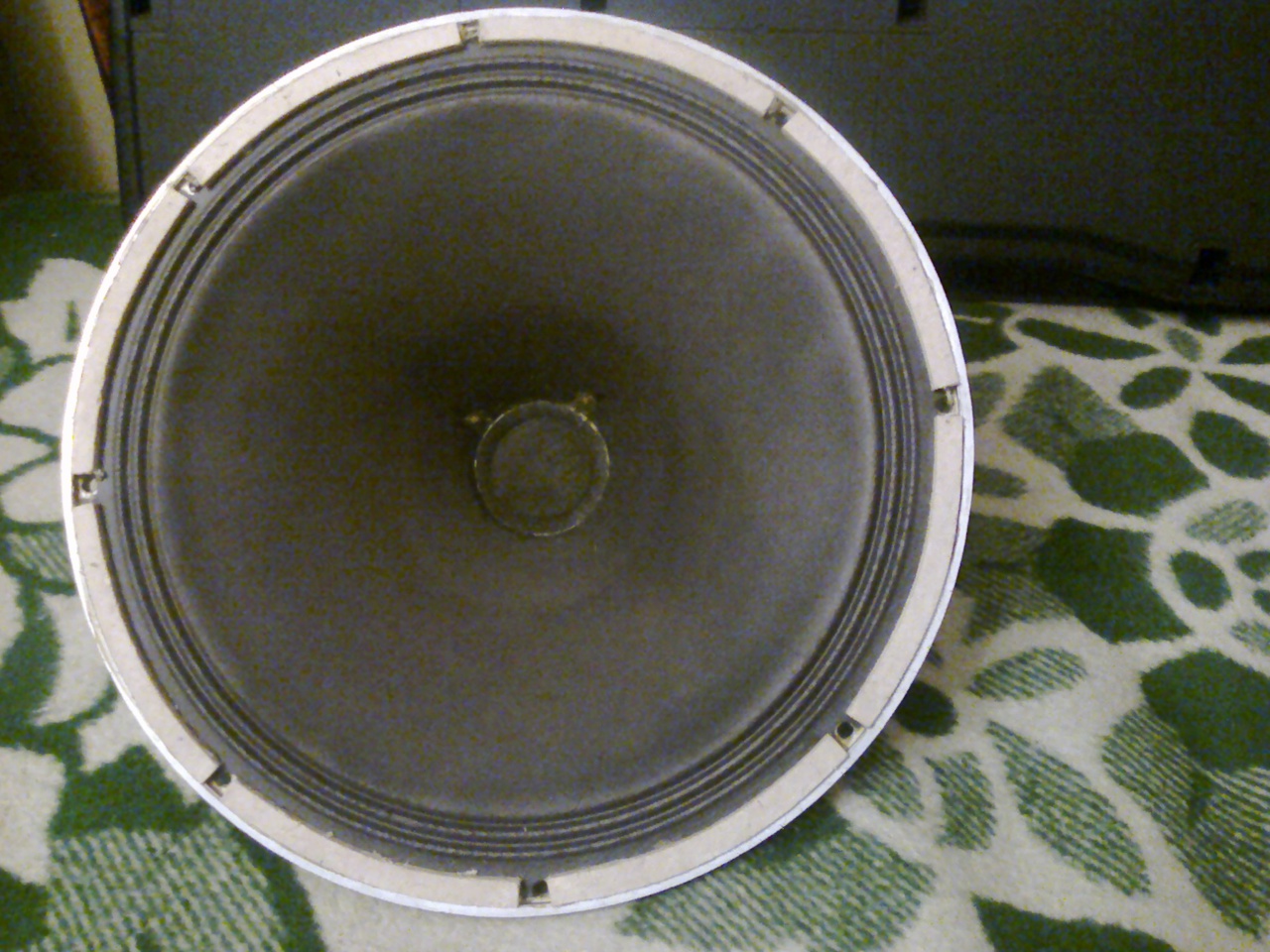

Tesla tipusu 15 colos hangszoro,valamikor mozikban hasznaltak kb az 50-es evekben,telyesen fel van ujitva,sajat magam tekercseltem ujra 8 ohmra,kb 100 Wattal hajtottam meg es nagyon szepen szol,nem melegszik,epitek belole egy gitar erositot,nagyon szep es erotelyes kozephangjai vannak,pont az elektromos gitarnak felelne meg.

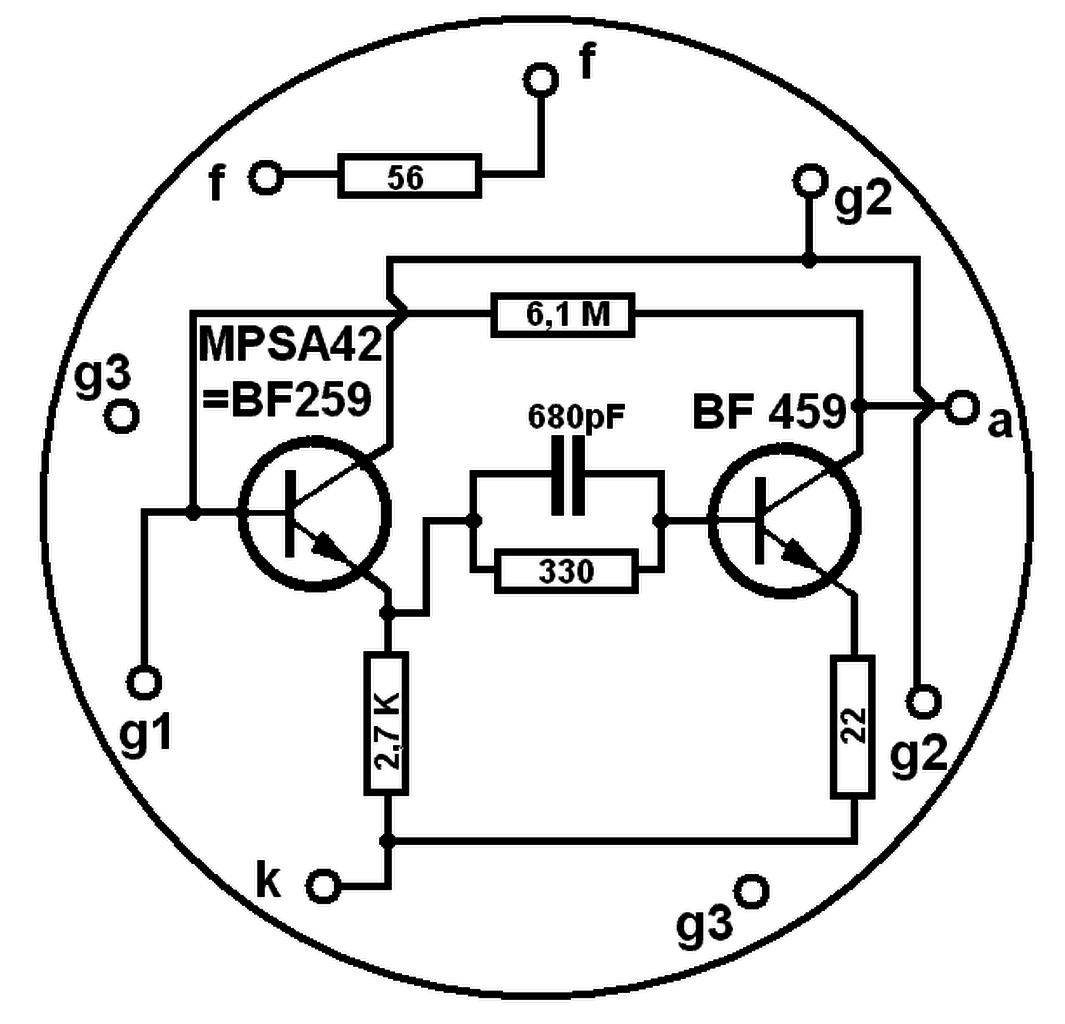

Az egy FETRON szerű szerkezet. egy 1T4T kiváltására. Nem igazi FETRON, egy kisfeszültségű JFET és egy nagyfeszültségű MOSFET, valamint némi R-C alkatrészek.

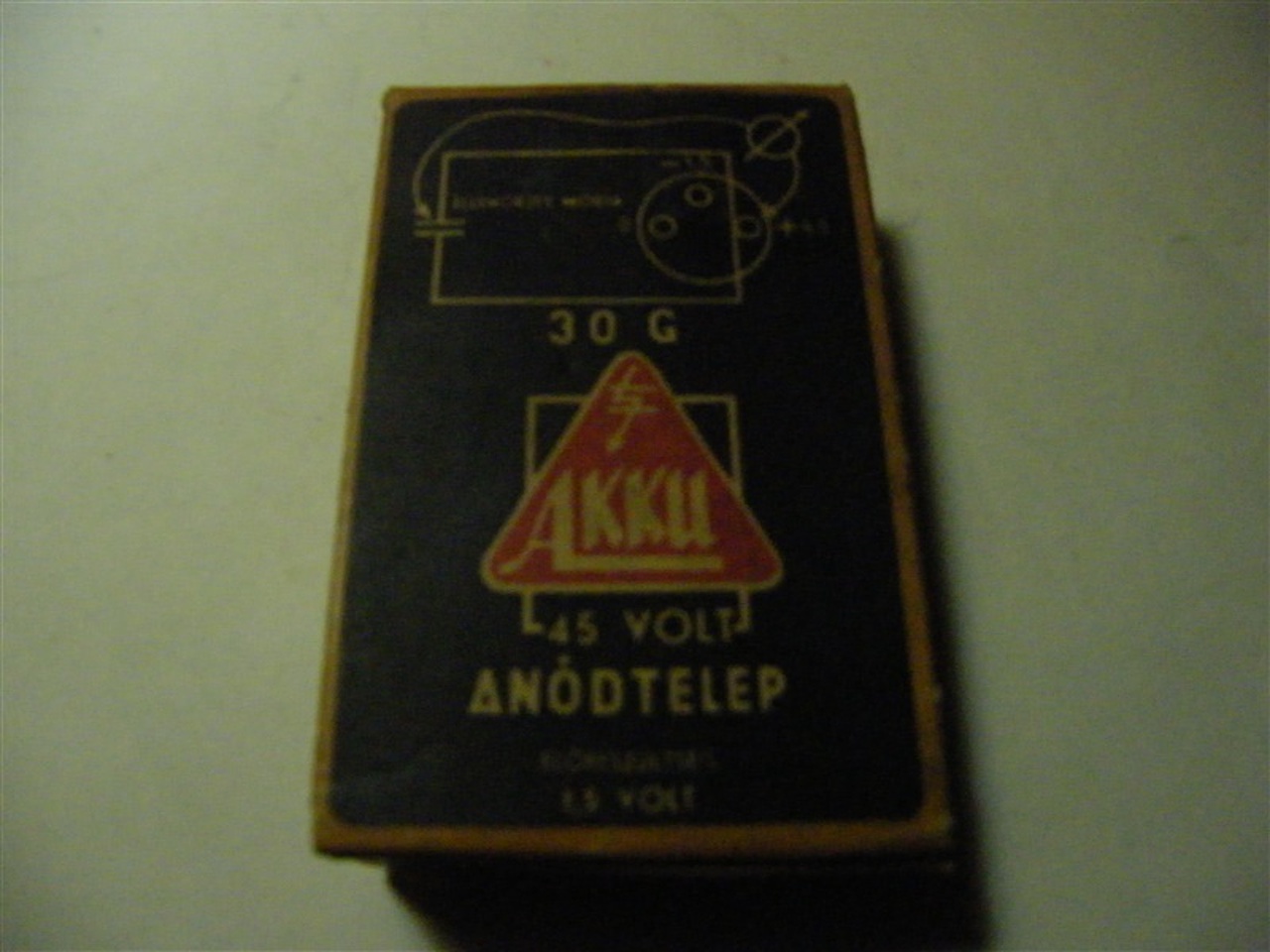

Nos akkor újra megkérdezem, talán most már képekkel: Melyik magyar telepes rádióban használták a 30G típusjelű adódtelep(ek)et?
Nem hiszem, hogy a telep kimondottan egy típusú készülékhez készült volna. Általában az Orion és a Belojannisz telepes készülékeikben volt szabvány ez a három csapos csatlakozó, igy valószínűleg több fajta rádióban is használható volt.
A rajzban lathato tranzisztorok eggyaltalan nem FET-k ,hanem egyszeru bipolaris tranzisztorok es ahogy ott irja ,nem az 1T4T kivaltasara,hanem a PL 802 kivaltasara csinaltak,mondom,hogy egy regi csoves TV video vegfokozatanak a javitasara alkalmas,nem tudom hogy hol lattal te JFET-et es MOSFET-et abban a rajzban,a BF459 bipolaris nem MOSFET es 300 V /100 ma

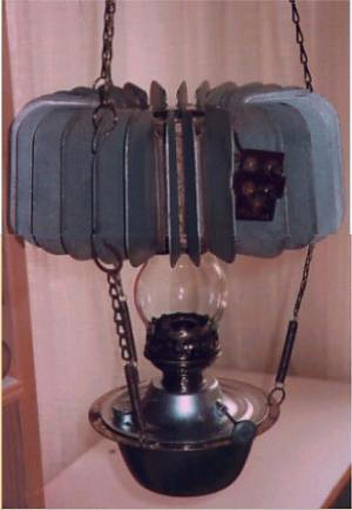

Hat ilyent latot e meg valaki? Petroleum lampa csoves telepes radio tapegysege ?
Láttunk bizony, itt a fórumon 1-2 éve.
