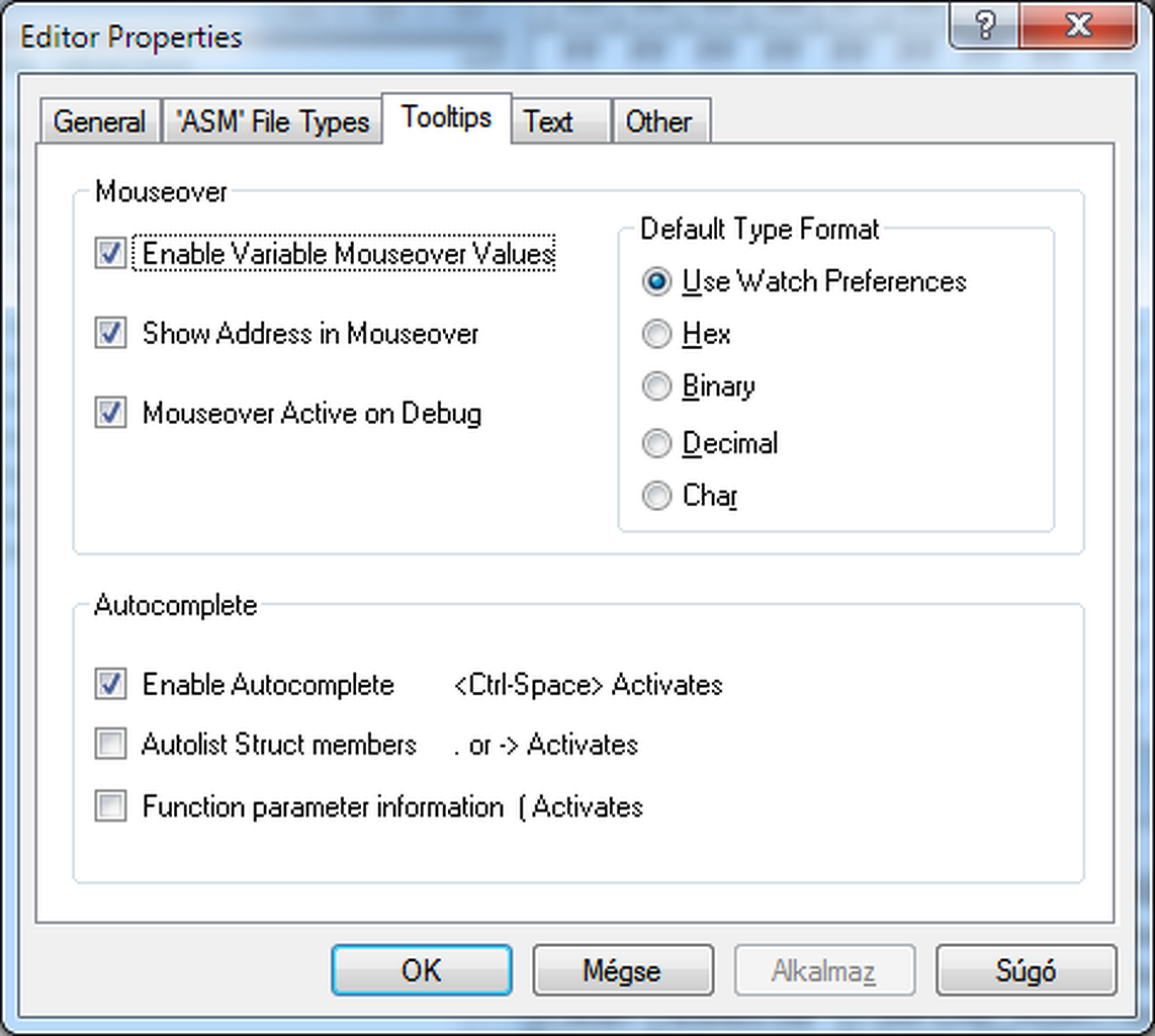

(#) zenetom hozzászólása Máj 16, 2016 / 2
Nem kérdés, csak észrevétel:
6 év után most jöttem rá, hogy a régi MPLAB-ban is van autocomplete.

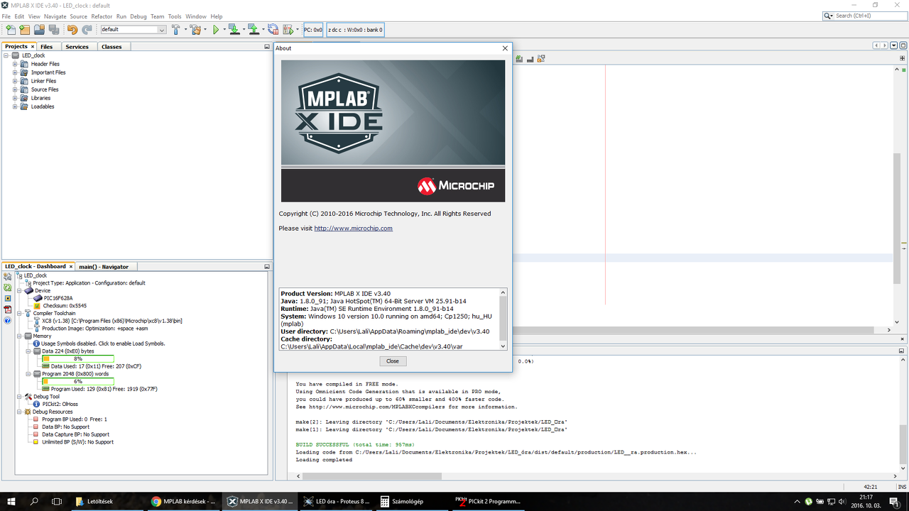

Áttértem az MPLAB X-re (v.3,00).
Indításakor előkelően és udvariasan megnyitja a Start Page-t, és persze az utoljára használt projektemet is. Az ám! De én a Start-Paget- sohasem használom, csak helyet foglal ez editor fülei között, és rendszeresen azzal kezdem a munkám, hogy bezárom. Sok helyen kerestem, hogy le lehet-e tiltani a megjelenését (ha egyébként mégis kellene valamire, akkor a Help-ben úgyis benne van, ami 2 kattintás). Sajnos semmi hasznosat nem találtam ez ügyben.
Nektek van-e valami ötletetek?
(#) Lamprologus válasza tcs52 hozzászólására (») Szept 23, 2016 /
3,35-ös verzióban volt a Start Page-n, ha jól emlékszem valahol alul egy pipa, hogy induláskor betöltse-e vagy ne. Azt hogy a 3,00 ugyan így van-e az nem tudom...
Jelenleg már a 3,40-es az aktuális verzió.
