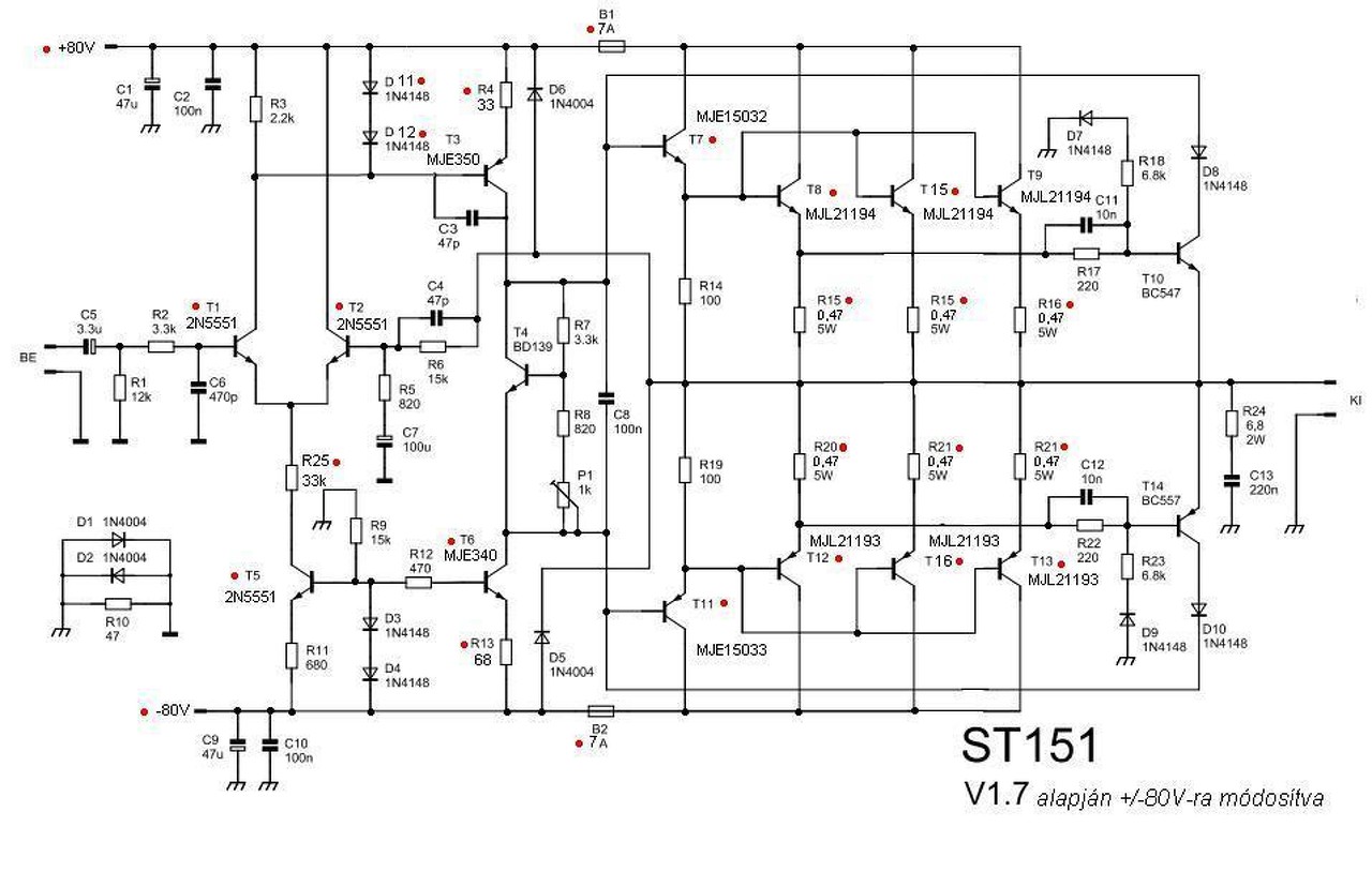

A végtranzisztor kollektor és a hűtőborda közötti szigetelést mérd ki, elég parányi fémforgács a zárlathoz.
3x kimértem, sorjátlanítottam mielőtt felraktam őket. Az MJE340-es jó, mérem a párját. Ejj....
Mint írtam, a primer előtti izzó eltávolítását hagy majd a legvégére.
Rendben.
MJE350-est mértem (Bázisra fekete, majd 500 körüli értéket látok mind az E, C irányba). Ha minden igaz itt nem szabadna értéket mutatnia, ha PNP. Mi történhetett? A hozzászólás módosítva: Máj 5, 2016
Jó az, ha bizonytalan vagy, tedd rá a mérőcsúcsokat egy tudottan jó PNP tranyóra és azzal hasonlítsd össze.
Tanácstalan vagyok.
A végek nélkül szépen szólt, teljes tápfesszel is, elkötés így nem lehet.
P-s és N-es végtranyók a megfelelő helyre kerültek? Izzóval miként viselkedik? Megszólal?
Szemből baloldalra ahol a + táp van, kerültek az NPN-ek 5200-asok, a túloldalra a párjuk. Mielőtt beforrasztottam volna 4x ellenőriztem.
Izzó nem változik, ugyan úgy világít. Tápegysége a következő: oldalanként 2db 2x24V AC-s 400VA-s transzformátor sorba kötve, külön külön graetz. Oldalanként 24100uF. Nem szól, csak az egyenfesz mérhető a kimeneten. 1.2V A hozzászólás módosítva: Máj 5, 2016
Igen, ez a gond jól gondolod.
Kb 30V. Amibe nincsenek beültetve a végtranzisztorok, az izzóval csak brummog a hangszóró, izzó nélkül szól. Lemezelt transzformátorjaim vannak... nem merem korlát nélkül rákötni. De ha így nem szól... A hozzászólás módosítva: Máj 5, 2016
Mennyi a T4 kollektor-emitter feszültsége?
A B1, B2 biztosíték helyén gondolom 10Ω van, azokon mekkora feszültség esik?
Nem mutat feszültségesést a multiméter.
Elnézést, előbb rossz feszültséget írtam. 22.5V van a +- között. Ezzel nem éled fel. A hozzászólás módosítva: Máj 5, 2016
Ezzel valóban nem éled fel. Kösd le az erősítőt mert nem az szívja az áramot és vizsgáld át a tápot!
Áramkorlát nélkül, +- 66.7V, 230V-os izzót rákötve is kiválóan tartja a feszültséget (pár volt esik természetesen).

A bemeneti (C5) kondenzátor miért nem polarizálatlan? Miért elkóval készül? Lehet pedig 5-10 mm lábtávolságú 3u3 kondit kapni.
Szia. Szerintem a nyomtató beállítással lesz valami. Délután megnézem, meg leellenőrzöm a méretet. Mégegyszer köszönöm a segítséget és a rámáldozott idődet
Szia! Egyféle polaritással jelenik meg rajta a feszültség.
A két kapcsolási rajz között 2db ellenállás értéke eltérő: R5: 820R -> 470R R9: 15k -> 27k Melyik a helyes érték?

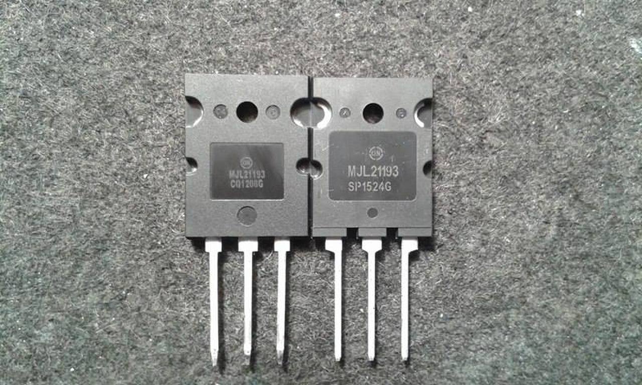

Sziasztok! Építek én is egy ilyen erősítőt és vettem hozzá végtranzisztorokat, amik a képen láthatóak. A bal oldalit 1 hónapja vettem, a jobb oldalit most, ugyanabban a boltban.
Elképzelhető hogy a jobb oldali hamis? Vagy ez valami új tokozás?
Ezt megtaláltam én is, de ez Motorola, nem ON Semiconductor. Adatlapja szerint stimmelnek a számok, a bal oldalit 2012-ben, a jobb oldalit 2015-ben gyártották elvileg.
