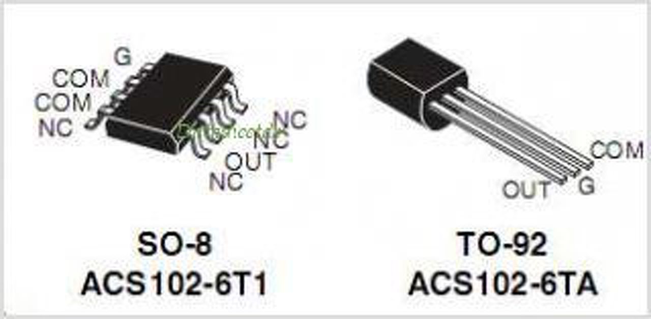

Az nem lehet hogy azért jött létre ekkora áramerősség mert elvoltak dugulva a fúvókák és a szelepek próbáltak jobban kinyitni?
(#) botesz válasza patrick97 hozzászólására (») Júl 24, 2016 /
„Az nem lehet hogy azért jött létre ekkora áramerősség mert elvoltak dugulva a fúvókák és a szelepek próbáltak jobban kinyitni?”
Na jó...akkor MOST tedd le a szerszámot és hívj szépen egy szakit aki javít elektronikát is.
(nem megbántani akarlak de csak nagyobb kárt fogsz okozni benne.)
(#) patrick97 válasza patrick97 hozzászólására (») Júl 24, 2016 /
Közben találtam interneten kapcsolási rajzot és egy szervizkönyv szerűséget is.
http://data.hu/get/8658501/zanussi_1.pdf
http://data.hu/get/8658503/zanussi_2.pdf
2. ) http://data.hu/get/8658505/electrolux_ewm1100.pdf
Az utolsó 2.) szerint azoknak a mágnes szelepeknek az ellenállása 3500-4000OHM mindkettőnek
(#) VIM válasza patrick97 hozzászólására (») Júl 24, 2016 /
Ha meghaladja a képességeidet a kérdéses alkatrész cseréje akkor jobb ha hozzáértőre bízod a dolgot, mert a végén "több kárt csinálsz mint hasznot". A mágnesszelep ohmikus ellenállása kevésnek tűnik ha jól mérted, majdnem 700 ohm az eltérés a megadotthoz képest. Ha a szelepet ki is tudod cserélni de az SMD kapcsoló elemet nem, akkor jobb ha jegeled a dolgot.
(#) patrick97 válasza VIM hozzászólására (») Júl 24, 2016 /
Hát lehet nem tudom nincs olyan itt Győrben vagy valaki közelben aki ért hozzá, és nem túl drága?
Még annyit hogy ha más a 2.csoport szám pl ACS1026T alatta EK035 vagy EK745 azok jók lehetnek ebbe?
(#) patrick97 válasza VIM hozzászólására (») Júl 25, 2016 /
Igazatok volt tényleg más is rossz a mágnes szelepnél a csatlakozó is elvolt égve, újra cserélődött az egész remélem az már elketyeg egy pár évig. Illetve a régi gép paneljét megvizsgáltattam egy hozzáértővel azt mondta nem lehet hozzá kereskedelmi forgalomban alkatrészt szerezni mert úgymond le van kódolva. kínai franc. Köszönöm a segítségeteket!
(#) uniman válasza patrick97 hozzászólására (») Júl 25, 2016 /
„"nem lehet hozzá...alkatrészt szerezni"”
Bizonyára hiányosak a képességei e téren, mert lehet ! Itt például...de van nekem is, csak panelben beforrasztva.
...vagy csak rád akar "sózni" egy új panelt?
A más tokozásút (TO-92) már mutatták neked, azt sem lehetetlenség beforrasztani helyette (SO-8)...
A hozzászólás módosítva: Júl 25, 2016
(#) VIM válasza patrick97 hozzászólására (») Júl 25, 2016 /
De a kínainál be lehet szerezni ezt a bigyót ... Remélem nem adtad oda a rossz panelt, mert Ő biztosan tenni fog bele egy kínai francot és el fogja adni egy másik kliensnek.
Nem adtuk neki oda, mérgesen elrobogtunk vettünk egy másik gépet, ezt szét szedtem bár utána néztem a méh telepen mennyit adnak érte hát nem gazdagodok meg belőle inkább ellesz a tárolóban (25ft/kg-4%szja kb 10-13kg a vas). Legalább lett egy helyes motorom amit valamire majd felhasználhatok ha kinyomozom hogyan lehet rajta irányt váltani bár 12V-al próbáltam kapásból 2 kapcsolást kiderítettem egyiken balra forog gyorsan gyengén a másikon jobbra lassan de nyomatékosabban. végül szerintem alkatrésznek megfelel az Electrolux egy másik termék családját vettük remélem kompatibilis lesz.--- igazából lehúztam a mágnes szelep vezetékét le is jött az anya oldali csatlakozó is teljesen elégett sajnos maga a gép 5-6 éves lehetett a motor 2008.09. a rajta lévőcetli szerint. remélem az új az megéri a 10."életévét".
