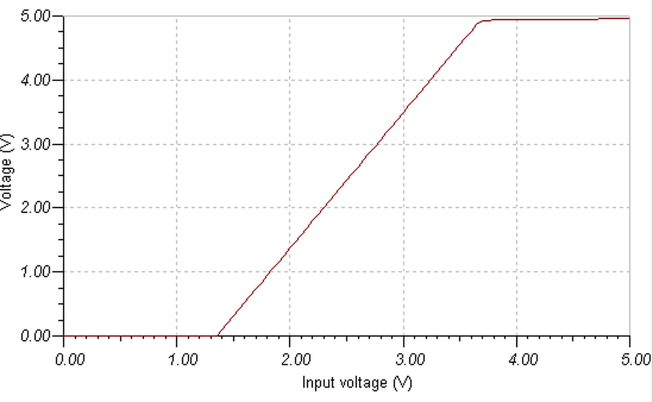

Természetesen olvastam, hogy az R1 legyen 9,1kohm, de még 4.7KOhmnál is pl mindig ugyanazt a ventifeszt kapom, tehát semmi nem változik.
Ezekben a ventikben van egy elektronika, aminek van egy minimum tápfesze (ez nem egy egyszerű motor), pl. a melléklet szerinti. Pont ezért az, hogy feszültség van a vezérlő kimenetén, még nem feltétlenül jelenti azt, hogy áram is folyik (fogyaszt). A minimális tápfeszhez tartozó fordulatszám sem ismert, de mivel amúgy is alacsony a tápja a ventinek valószínűleg viszonylag közel van a névlegeshez.

Lehet, hogy a kondenzátor miatt van, de ez az áram percek múlva is megvan, és nem sül ki. R1-gyel játszottam, de nekem akkor csökkent a feszültség a ventilátoron, ha növeltem az ellenállást 4,7 kOhmmal, e felett vagy a 10kOhm alatt növekedett a feszültség. A hozzászólás módosítva: Szept 17, 2016
- Amellett, hogy elég furcsán viselkedik, már az első kőrben mondták neked, hogy nem fog a motor túl nagy tartományban forogni. Hiszterézise is szokott lenni, vagy is egy bizonyos feszültség(erő) felett elindul, é sakkor lehet lejjebb szabályozni. De ha bedadog, vagy leáll, már nem indul el, csak magasabb feszültségen. Mivel a motor feszültsége elve kicsi, így ezek az értékek is közelebb lesznek a névleges értékhez ahogy Tamás is írja. - Az R1 értékével az erősítést lehet változtatni, de a 2,5V "bázisponthoz" képest. Tehát ha kisebb az R1 értéke, nagyobb az erősítés, így 2,5V-nál a kimenet is 2,5V, de ettől kisebb vagy nagyobb bementi feszültségre hamarabb éri el a telítési értéket. (Nullát, vagy a tápot.) - A motorban félvezetők vannak, tehát ha a feszültség a zárási pontjuk alá esik, akkor ugyan feszültség lesz a motoron, de áram nem fog folyni. Egyébként itt a bementi R1-R2 hatására is folyik áram a kimenetre ugyan az maximum 250uA, de ha nincs a kimeneten fogyasztó, (mert már zártak a tranyók) akkor a feszültség értéke megtévesztő lehet. Ha a ventikkel párhuzamosan teszel ellenállást, akár egy 1kohm-ot akkor már lesz terhelés és várhatóan mást fogsz mérni. - A motor áramfogyasztása (rángatása) megzavarhatja akár az arduino-t is. Mindenképpen ajánlatos a tápra egy nagyobb kondit tenni. (470uF..1000uF) És minél közelebb a Fet és a motorhoz. Amikor a motor áll, akkor a helyzetétől függően már vehet fel áramot és mégsem indul el. Mert a működéséhez a forgás tehetetlenségére is szükség van. Minél kevesebb egy motor póluspár száma annál jobban "rá van szorulva" a tehetetlenségi nyomatékára az egyenletes járás érdekében. - De a huzalozásra is figyelni kell, mert a dugipanelnek van átmeneti ellenállása, ami bezavarhatja egy áramkör működését, ha a főáramok a GND vonalon folynak át. - A kondi nem tud percekig működni. Mert egy 1µF és vele párhuzamos 10kohm időállandója 10ms és nem percek. - Lehet erre a feladatra ez a Hall-os PC ventilátor nem volt a legjobb választás. Egy 12V-os ventilátor is 4..5V-ig meg sem mozdul, állapotától, csapágytól és állásától függően. És ott cseppet messzebb van a táp a belső működési feszültségtől. Vezérléssel nem, csak szabályozással (fordulat visszacsatolással) lehet a fordulatot csökkenteni. De dadogni akkor is fog a tehetetlensége alatt.

Azt tudom, hogy nem lehet a végtelenségig levinni a feszt. főleg ilyen ventinél (de ezt SW-ben szépen lehet állítani). Csak az volt a fura, hogy az MB40100V2 -nél igen szép tartományban vezérelhető, míg a KF0410S5G csak normál potival. Megjegyzés: bár lehet az is befolyásolja, hogy a PC-ről szedem az USB-n a tápot. És most nézem, hogy ha rajta van az MB40100V2 mellette, akkor a tápon már csak 4 V-ot mérek, és alapban a tápra téve a KF-et is hallom, hogy olyan mintha be-be fékezne pillanatokra (ez a hangból és a fordulatból érezhető). De MB40100V2-et úgymond szépen vezérelhető. Idézet: „Mindenképpen ajánlatos a tápra egy nagyobb kondit tenni. (470uF..1000uF) És minél közelebb a Fet és a motorhoz.” A vezérlő valahol a fejem hátuljánál lesz, a ventik a fej tetején és az orr előtt kb. 10cm-el. A FET-hez tegyen a kondit, vagy a ventin forrasszam oda ahol mondjuk a vezetékek jönnek ki? (ennél közelebb nem tudom) Idézet: „Az R1 értékével az erősítést lehet változtatni, de a 2,5V "bázisponthoz" képest.” Itt hogy érdemes mérni, mert lehet rosszul mértem. Ugye R1 az ahol bejön az PWM. A multimétert oda tettem ahol a venti (párhuzamosan), és a venti is rajta volt. Ha szabadon lóg a a PWM bementet, tényleg 2.x V volt és elindul a venti. Ha arduinóra tettem, akkor lement 1.XV-ra. És azt csináltam, hogy az R1 elé tettem + több 4.7KOhm-os ellenállást. 1 esetén picit ment le a fesz, de a 2.-től újra emelkedett. Ha a 10KOhm-ot kihagytam és csak 1x4.7Kohm volt akkor is emelkedett. De lehet rosszul mértem. Mert gondolom ha 1.X V sem lenne, akkor bízom, hogy a ventin sem mérhetek álló helyzetben néha 6XmA-t. Ezt a ventivel sorba kötött multiméterrel mértem. De lehet itt is a műszer vagy más zavarhatja a pontos mérést, mert mind mondtam, ha rendes fordulatról vettem a PWM-et 0-ra, akkor sosem mértem akkora áramot (csak szinte nullát). Már eddig is nagyon sokat segítettél. Jövök pár sörrel legalább. Előre is köszi a segítségedet. Zoli

De csak tudnám miért minden vacakot arra az USB portra kell kötni. Ez valami digitális betegség? Van egy mondás, miszerint" ha valakinek van egy új kalapácsa, az mindent szögnek néz". Egy vacak 5V-os tápot, nem oly nagy probléma összehozni. Legalább a táp feszültsége legyen meg. Amúgy úgy is valami aksiról fog járni nem? - Leszimuláltam, hogy mi van, mikor az R1 4,7k sé amikor 14,7k. Ha növeljük az értékét, egyre hasonlítani fog arra amikor szakadt a bemenet. Mert az erősítés ekkor már nullára csökken és a differenciál erősítő másik bemenete 2,5V-ra van beállítva. - Igazából nem a közelség számít, hanem hogy minden vezeték a koditól induljon és érkezzen. Tehát oda kell kötni a tápot, innen el a Fet forrását, és oda érkezzen meg a venti + fele. Valamint innen induljon az áramkör tápfeszültség és az arduino tápja. Akkor kevésbé folynak egymásba zavaróan az áramok. A hozzászólás módosítva: Szept 17, 2016
