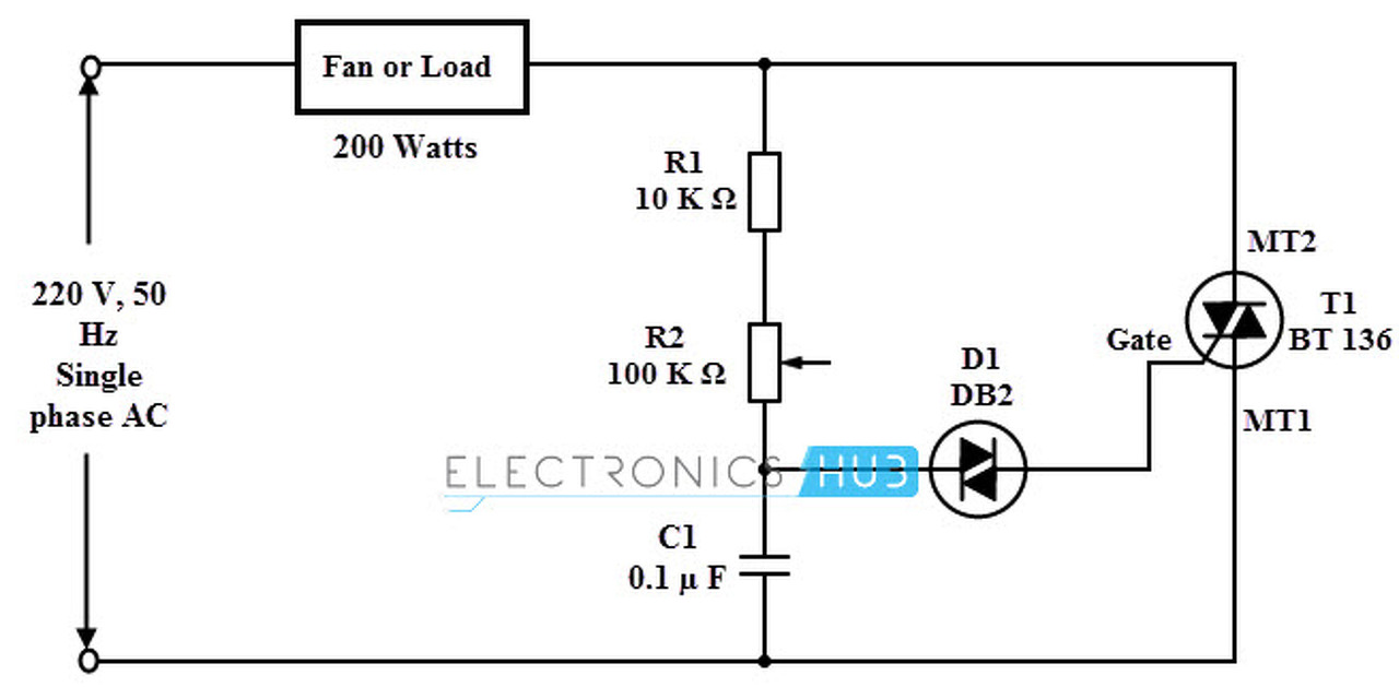

(#) fufuka hozzászólása Jan 1, 2017 /
Említett kapcsolásban a poti (100K) és az ellenállás hány wattos kéne legyen? Mert gondolom nem 0,25W a megfejtés?!
(#) Bakman válasza fufuka hozzászólására (») Jan 1, 2017 /
Inkább a mellékletben lévő kapcsolást építsd meg, sokkal jobb. Persze csak akkor, ha nem aszinkron motorhoz akarod használni.
(#) fufuka válasza Bakman hozzászólására (») Jan 1, 2017 /
Szia! Egy közönséges 180W-os elszívó ventilátor 2-es fokozata lesz. Igazán poti sem lesz benne... Ill. egy potival bemérem mekkora ellenállás kell a kívánt fordulathoz, és a poti helyett az lesz beforrasztva. Ennél bonyolultabb áramkör felesleges neki... Csak gyanítom, hogy az ellenállásoknak legalább 2W-osnak kell lennie?! ???
Pontosan milyen az a motor? Ha aszinkron, nem fog működni a dolog illetve könnyen lehet, hogy leég a venti.
TT pro egyfázisú modell
A hozzászólás módosítva: Jan 1, 2017
Ahhoz nem jó a triakos szabályzó, tudtommal aszinkron motor van benne.
Ebben az esetben azt, amit mellékeltem. Miért pont öt alkatrészre akarod korlátozni a dolgot?
Mert annyi hely van a vezérlő panelon De tényleg, komolyan... annyira nincs hely a vezérlő panelon ahova egy komolyabb szabályzót építsek, hogy beérném a leg minimálisabb megoldással...
Vagy még ami esélyes lehet... SMD-ben megépítem az általad adott verziót, mert az odafér... A zavarszűrő feltétlenül kell bele? Mert anélkül sanszos, hogy bepasszírozom a vezérlésbe.
Csinálj neki egy külön dobozt. A viszonylag nagy feszültség miatt nem javaslom az SMD-t, ellenállásokból is 2 W-os kivitelt inkább. Nem a fűtés, hanem az átütési szilárdság miatt. Ha csak egyet építesz, legyen bolondbiztos, ne gondolkozz pár forinton.
Bevonom szigetelőlakkal... És az SMD-t is 1W-os alkatrészből követném el...
Kolléga ÚR!!! nincs hely!!! 1cm x 6cm áll rendelkezésemre. Oda ez be lesz gyömöszölve!!!
A kérdések... Milyen TRIAC, milyen DIAC kell bele? És még mindig; a zavarszűrő lemaradhat?
Mert zavarszűrővel nincs rá esély...
Zavaraszűrő nem kötelező, triakból pedig olyat vegyél, ami elbírja a motor áramát.
ok! Köszönöm! Akkor ezt a verziót építem...

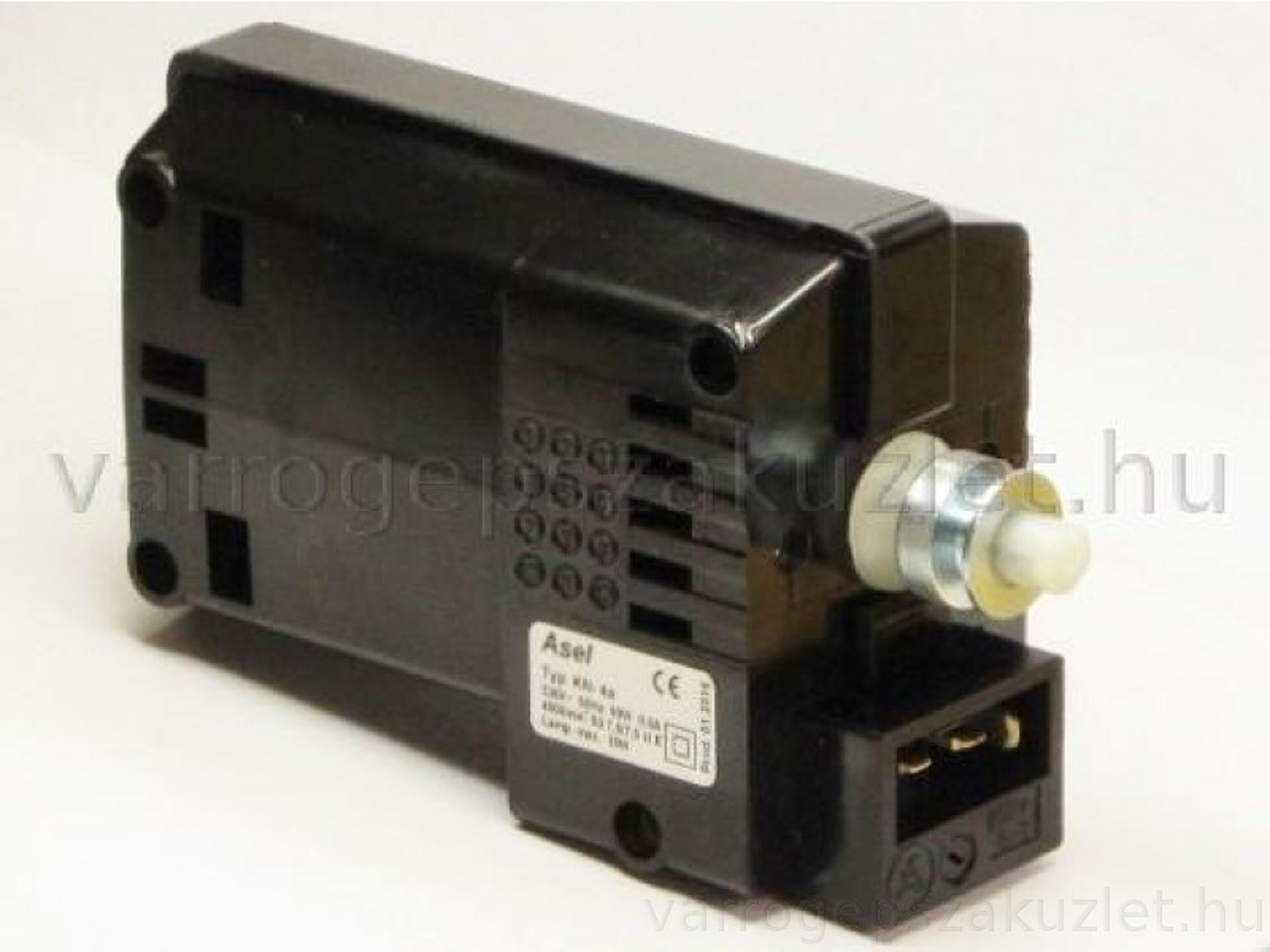

(#) campers hozzászólása Jan 12, 2017 /
Egy ilyen varrógép motor fordulatszámát szeretném szabályozni. Szerintetek egy ilyen dimmer kapcsolóval ez kivitelezhető?
Dimmer kapcsoló
(#) erbe válasza campers hozzászólására (») Jan 12, 2017 /
Igen, de mihez szeretnéd használni? A motor nem tartós üzemre készült.
(#) campers válasza erbe hozzászólására (») Jan 12, 2017 /
Édesanyám slingel. (Singer varrógéppel dolgozik). Van ehhez kifejezetten pedál amivel szabályozható a fordulat, de azt nyomni egész nap eléggé kimerítő. Ezzel a kapcsolóval meg beállítja a tetszőleges fordulatot és nem kell nyomni a pedált.
Nemrég éppen erről volt szó, bár nem tudom, te kérdezted-e.
