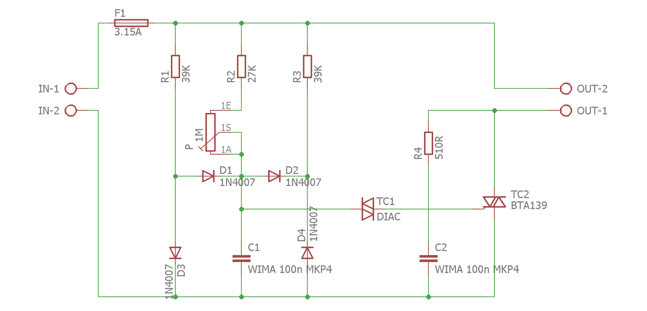

Nekem olyan gondom van, hogy egy üzemi kondis ventilátor fordulatszám szabályzását kellene megoldanom. Több témát végigolvastam már, de úgy láttam hogy néhány bedobott kapcsolási rajzon kívül igazából nincs konkrétum, sem konkrét megoldás (elnézést ha tévednék, és valami felett elsiklottam). Diac-triak megoldást építettem már, nyilván az ide nem jó. A lényeg, hogy nem akarok frekiváltót, sem PIC-es megoldást, szeretem az egyszerű dolgokat. Amihez pedig kellene: egy légkezelő, amiben két ventilátor van. Ezek egyszerre működnek, maximális áramfelvételük 2,7A. Természetesen egyfázisúak. Aki tud, kérem segítsen. Előre is köszönöm! BÚÉK! Karesz

Inkább a mellékletben lévő kapcsolást építsd meg, sokkal jobb. Persze csak akkor, ha nem aszinkron motorhoz akarod használni.
Szia! Egy közönséges 180W-os elszívó ventilátor 2-es fokozata lesz. Igazán poti sem lesz benne... Ill. egy potival bemérem mekkora ellenállás kell a kívánt fordulathoz, és a poti helyett az lesz beforrasztva. Ennél bonyolultabb áramkör felesleges neki... Csak gyanítom, hogy az ellenállásoknak legalább 2W-osnak kell lennie?! ???

Ebben az esetben azt, amit mellékeltem. Miért pont öt alkatrészre akarod korlátozni a dolgot?
Mert annyi hely van a vezérlő panelon
Vagy még ami esélyes lehet... SMD-ben megépítem az általad adott verziót, mert az odafér...
Csinálj neki egy külön dobozt. A viszonylag nagy feszültség miatt nem javaslom az SMD-t, ellenállásokból is 2 W-os kivitelt inkább. Nem a fűtés, hanem az átütési szilárdság miatt. Ha csak egyet építesz, legyen bolondbiztos, ne gondolkozz pár forinton.

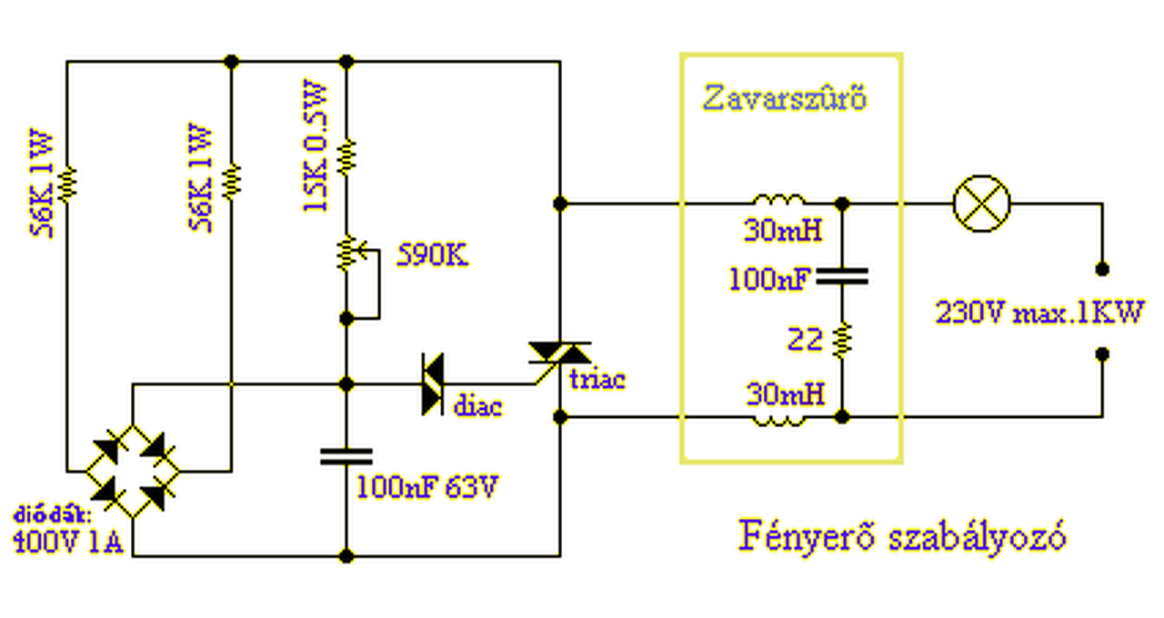

![]() Kolléga ÚR!!! nincs hely!!! ![]() ![]() A kérdések... Milyen TRIAC, milyen DIAC kell bele? És még mindig; a zavarszűrő lemaradhat? Mert zavarszűrővel nincs rá esély...
Zavaraszűrő nem kötelező, triakból pedig olyat vegyél, ami elbírja a motor áramát.
ok! Köszönöm! Akkor ezt a verziót építem...
DIAC, meg tökmindegy, gyakorlatilag amúgy is csak egyféle van. (30 - 36 V gyújtófeszültségű)
Ugyan tettem fel kérdést, és talán választ is kaptam rá. Én ezt a fordulatszám szabályzót építettem, és használom is. A potit lehet kisebbre is cserélni. Remélem segít néhány embernek.
Hülye kérdés... a diac-ot milyen irányban kell szerelni... melyik az anód??? őőőő... vagy van ott anód? vagy mindkét oldal anód is?
A DIAC kétirányú eszköz. Nézd meg a karakterisztikáját.
