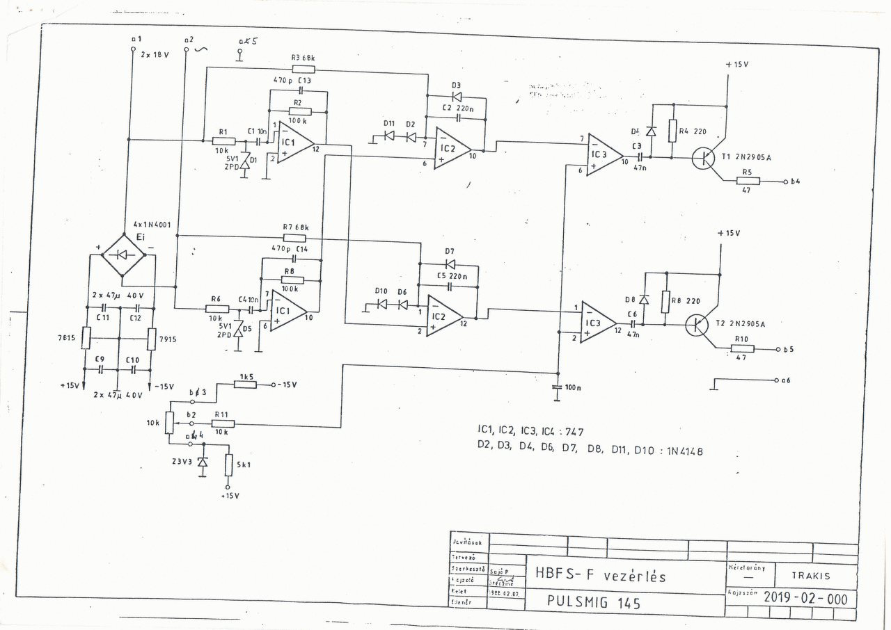

Tisztelt Fórumtársak!
Van valakinek nyák terve az alábbi vezérléshez? Köszönöm előre is!
Elsőként el kellene tudni olvasni. Én hiába nagyítom, nem látom rendesen...
Pedig érdekes lenne a szabályzás miatt Szerintem volna is, aki rákattanna...
Ez jobb minőség
Ennek a sönttel ellátott verziója. Sajnos jobb minőségben nincs meg.

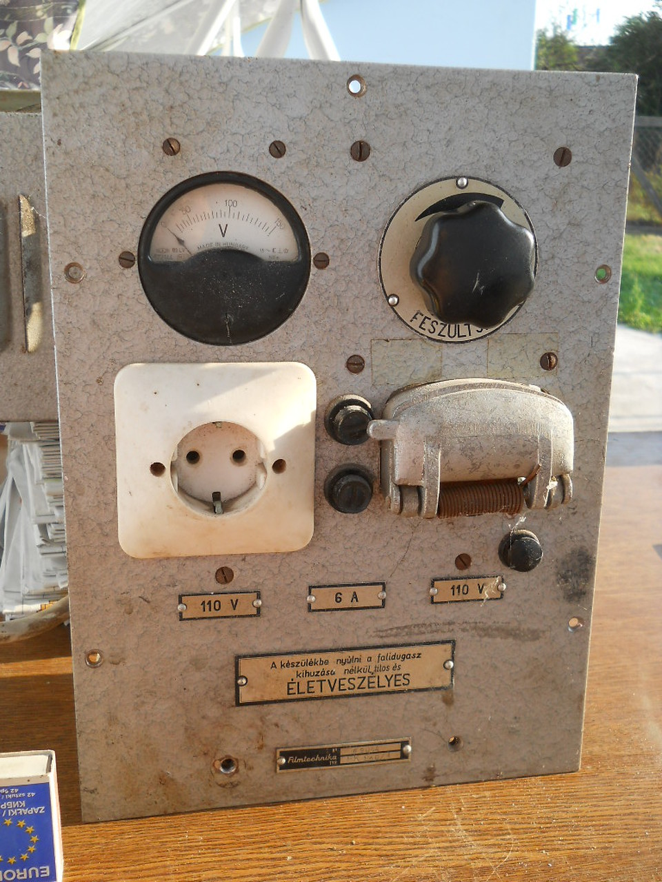

A képeken látható egy készülék (régi mozivetítő tápegysége volt), amelynek a transzformátora egytekercses. Sok csapolás található rajta. 2,5-es rézzel van tekercselve. Kérdésem lenne, hogy át lehet-e alakítani hegesztő transzformátor primer oldali szabályozásához? Jelenlegi kapcsolással felmerülő kérdésekre szívesen válaszolok. Előre is köszönöm!
Ha az egész tekercs 2.5-ös réz, akkor minden további nélkül kipróbálhatod. Átnézed a fokozatkapcsolás szisztémáját és simán sorbakapcsolod a primer tekerccsel. Az egyik véghez képest lépkedsz tovább a leágazásokkal a minimum és a maximum között. Végülis egy induktív előtétet alkalmazol és csak az a kérdés, mennyire hatásos, mennyire ejti le a feszültséget terhelés/hegesztés alatt.
Ez nem induktív előtét hanem autotranszformátor. A feszültséget csökkenti, de a reaktanciához minimálisat ad hozzá. Jobb lenne ténylegesen soros induktivitás, de talán ez is segít picit.
Soros tagként bekötni nem szabad, mert úgy sokszoros feszültség alakul ki a primeren és átüthet. Közben meg brutálisan zúg.
Arra vigyázz, hogy hogyan dugja be, mert nem szerencsés, ha ívfogás közben ott figyel a fázis az elektródán
A meglévő hegesztő trafó elé lesz bekötve, nem pedig egymagában.
Nem értjük egymást... ha egy autotrafót nem mint "trafót" kötök sorba egy másik trafó primerjével, hanem egy bizonyos tekercsrészét, az is "tényleges soros induktivitás", ahogy írtad.
A kérdés az volt, mit lehet vele tenni, én pedig nem az egész "dobozra" gondoltam nyilván, hanem csak a "trafó" ( tekercs, induktivitás ) részre a fokozatkapcsolóval. A "soros tag" pedig természetesen megintcsak egyenlő a "ténylegesen soros induktivitás"-sal. A kérdés csak az, hogy érdemes-e alkalmazni, mekkora tartományt fogna át. Hogy egyről beszéljünk, azért csatolom a skicc érdemi részét sallangok nélkül..
Ez így működik. Próbáld ki. Lehet, hogy meg kell fordítani a tekercs végeket, hogy a sok menet ne legyen az áramkörben.
Vigyázz. Lehet, hogy feltranszformálja a feszültséget. Autótrafó. A hozzászólás módosítva: Szept 11, 2017
