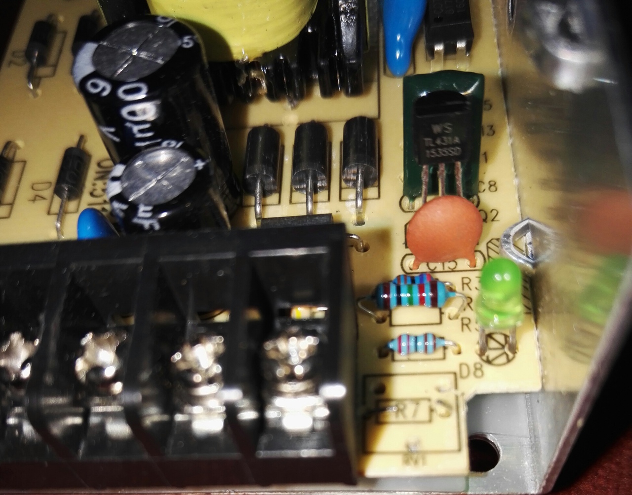

Sziasztok! Azt szeretném kérdezni ,hogy lehet e kezdeni valamit ezzel Bővebben: kut12 2a24wl a tápegységgel? A problémám a következő
vettem egy led tápegységet amin a képen láthatő hogy lehet állítani a feszültséget egy trimmerel! Nos kézhezvételkor nem volt benne rimmel csak egy átkötés. Próbáltam megoldani... elvágtam az áthdalást és tettem bele egy 10k trimmel ami müködik is viszont 12.1v felé nem megy. Nekem meg az lenne a lényeg!
(#) sany válasza Barnei hozzászólására (») Feb 20, 2017 /
Szerintem nem elég csak az áthidalást, kiváltani egy trimmerrel. A tápegység túlfeszültség védelemmel is rendelkezik, így a benne lévő elektronika, nem enged több feszültséget kicsikarni belőle. Ismerni kellene a belső felépítését, de lehet, hogy csak nagy átalakítás árán lehetne kihozni nagyobb kimenő feszültséget belőle.
(#) Barnei válasza sany hozzászólására (») Feb 21, 2017 /

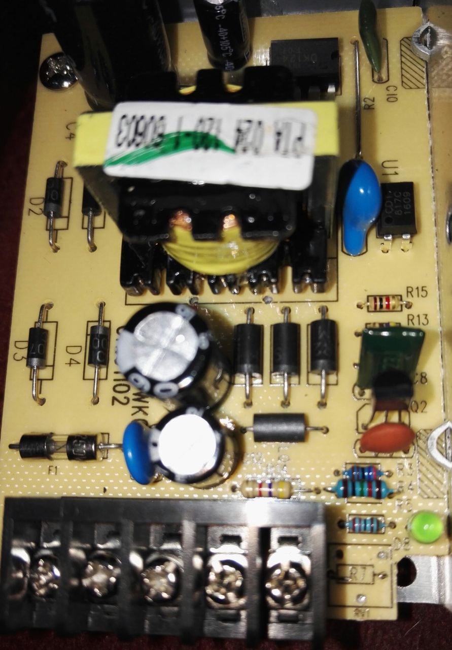

Helló. Mellékelem a képeket a tápegységről. Köszönöm a segítséget!
(#) proli007 válasza Barnei hozzászólására (») Feb 21, 2017 /
Hello! A Q21 vélhetően egy TL431 és ennek feszültségosztója lesz az R3-R4 párhuzamos eredője és az R14 4,7kohm-os ellenállás. Így ennek az R14-nek az értékét kell növelni, ha a tápfeszültséget növelni szeretnéd.
"viszont 12.1v felé nem megy" A felé, és a fölé, más logikai fogalmat jelent..
(#) Sebi válasza proli007 hozzászólására (») Feb 21, 2017 /
Igen!
És mivel nincs két optocsatoló, az áramgenerátoros jelleget feltehetőleg a primer körben alakították ki, ahová macerásabb a beavatkozás...
Ha az áramkorlát marad ahol volt, akkor a megemelt kimenőfesszel nagyobb teljesítményt lehet kivenni. (nem láttam írva, mi az eredeti kimenőfesz, ha csak pár tized V-ot kell emelni, akkor nem merülhet fel a fokozott hűtés igénye.)
(#) Barnei válasza proli007 hozzászólására (») Feb 21, 2017 /
Szép jó napot! Azt szeretnél elérni ,hogy tudjam állítani a feszültséget 3V és 14,5v persze ha lehet...

Én úgy gondolom, hogy akkor egyszerűbb lenne, ha nem piszkálnál bele a tápba. Hanem egy DC-DC konvertert kötnél a táp után, mint kiegészítő áramkört. Alkalmazva pl. LM317T, LM338T, stb.. Milyen terhelést akarsz rákötni?

Hmm... akkor "mezei" táp, ami persze jó LED-hez is - megfelelő kiegészítő áramkörrel.
Végülis akkor piszkálható - ahogy írtad.
Biztosan feljebb vihető - akár 15V-ig is - csak körültekintően kell matatni benne.

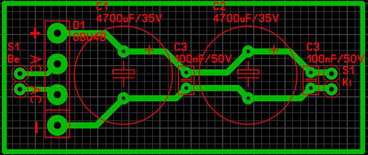

(#) kenikl hozzászólása Feb 26, 2017 /
a NYÁK-lap készítés kérdések topikból ide átlinkelve.
Építettem 2db erősítőt TDA2030-al.
Az erősítő működik, és szeretnék hozzá gy tápegységet csinálni.
Elkezdtem megtervezni Sprint Layout-ban. Mellékelve a kép róla.
Az előző topikban már megbeszéltük, hogy érdemes lenne egy kicsit nagyobb vezetősávokat alkalmazni, ezeket javítom. Viszont felmerült egy olyan probléma is hogy jó lenne egy induktív fojtót beletenni.
Abban kérném a segítségetek, hogy pontosan milyen fojtót lenne érdemes beépíteni és azt hogyan?
Valamint szerintetek hiányzik még valami az áramkörből?
Köszi a segítséget
(#) kadarist válasza kenikl hozzászólására (») Feb 26, 2017 /
Miből merült fel ez a fojtós probléma? Zavarfrekvenciákat kellene kiszűrni?
(#) kenikl válasza kadarist hozzászólására (») Feb 26, 2017 /
Egyenlőre csak tervezés alatt van a tápegység, Stewe fórumtárs ajánlotta, hogy a brumm-ok kiszűrése végett érdemes beiktatni
Előző téma hozzászólása
Általában mi kell egy jó erősítő tápegység felépítéséhez?
A hozzászólás módosítva: Feb 26, 2017
Jó, én biztosan nem használnék fojtót, mert 50-100Hz-re (brumm) akkora induktivitás kellene, hogy nem férnél el tőle, plusz a nagy súlya is zavaró lenne. Teljesen elegendő a tisztán kapacitív simítás.
Ez esetben ha szerintetek nem kell bele más akkor megy a nyomtatóba és jöhet a vasalás.
