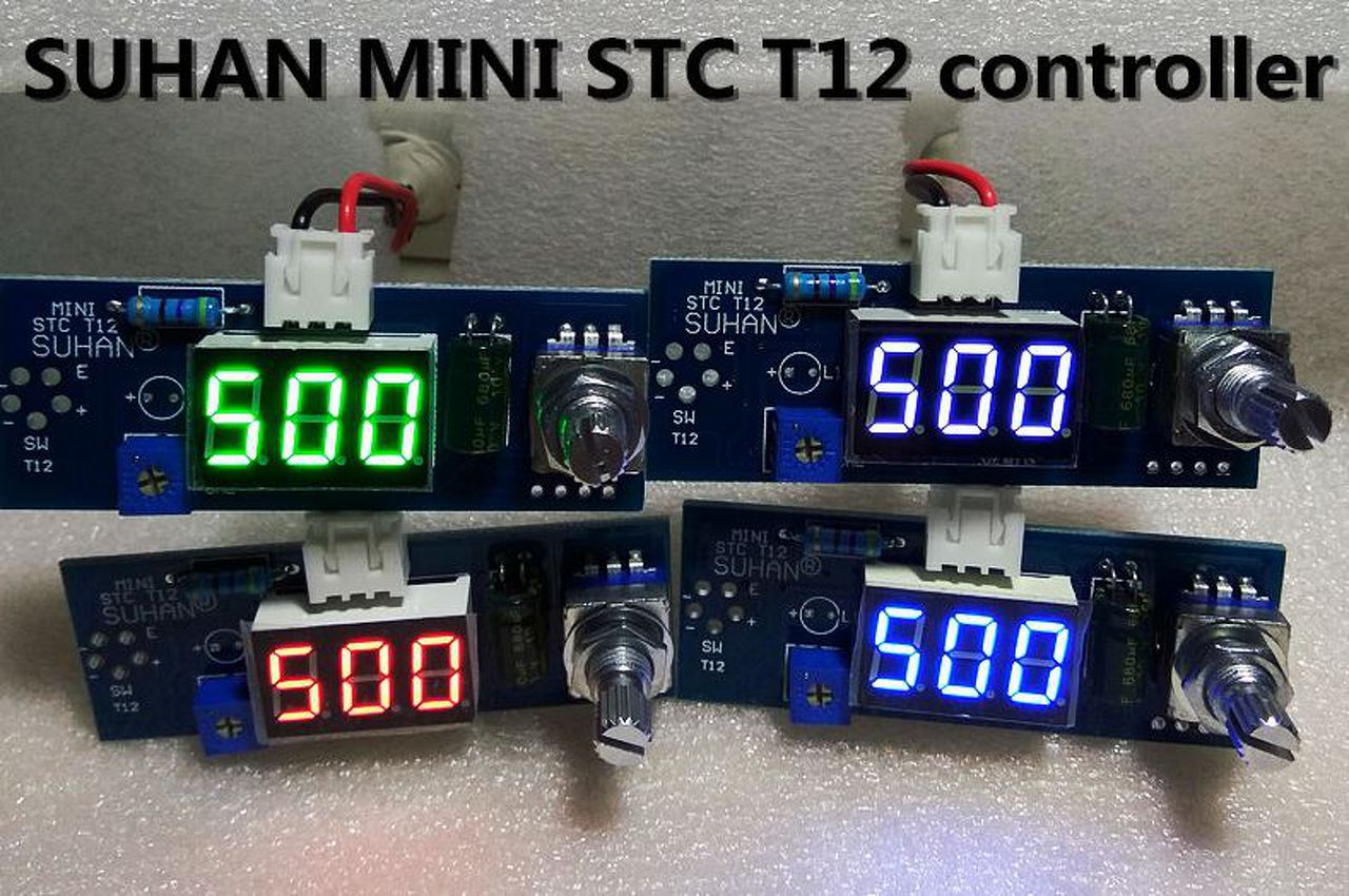

(#) ironmen hozzászólása Ápr 23, 2017 / 2
Aki beleszaladt már ebbe a problémába, akkor annak itt egy kis segítség. Nevezetesen a Hakko T12 klónok menüje verziónként változik, és ezt nem annyira dokumentálják.
Sikerült a napokban hozzájutnom egy ilyen klónhoz, az F verzió van benne. Tökéletesen működik, a volt tulajdonosának köszönet ismét érte. De sajnos még véletlenül sem azt csinálja mint a korábbi verziók menüjébe lépésekor várnánk
De itt a lényeg: F - G verzió P00-P11-ig tart a menü
P00: visszaállíthatja az alapértelmezett paramétereket? vagy gyors menüelérés az F verziónál. (0 vagy 1 ) visszaállít - 1 )
P01: erősítés - műveleti erősítő (200 - 350) az alapértelmezett érték 230
P02: műveleti erősítő ofszet feszültség (0 ~ 250mV ) az alapértelmezett értéke 100,
A műveleti erősítő kimeneti feszültsége, szoba-hőmérsékleten mért érték.
Ez a feszültség függ a hőmérséklettől, az erősítés beállításától, és annál nagyobb minél nagyobb az erősítés,
Ha ezt az értéket nem méred meg, akkor legyen beállítva az alapértelmezett érték, vagyis 100 )
P03: hőelem C / mV adatok (30 ~ 50 ) az alapértelmezett érték 41.
Ha ezt az értéket nem ismered, tartsd meg az alapértelmezett értéket!
P04: hőmérséklet-beállítási lépésköz (0,1,2,5,10 fok ) ( F verziónál 5 vagy 10 fok )
Ha 0 állítasz be, akkor a páka hőmérséklete állandó. Nincs állítási lehetőség.
P05: alvási idő - ennyi időnek kell eltelnie művelet nélkül az alvó mód aktiválásához. ***
(0 és 60 perc között. Ha 0 a beállítás, akkor az alvás funkció tiltott)
P06: Automatikus kikapcsolási idő
(0-tól 180 percig,10 perces lépésközzel állítható. Ha 0 a beállítás, akkor a funkció tiltva van - nincs automatikus kikapcsolás)
P07: hőmérséklet-korrekció ( Szoba-hőmérsékletre állítani. Alapbeállítás +20 fok) abban az esetben, ha a kijelzőn mutatott érték nagyobb mint a páka végén mért hőmérséklet, akkor itt tudod kompenzálni )
P08: ébredési mód (0,vagy 1 ) 0 beállításnál csak a páka megemelése, mozgatása után ébred. Ez értelemszerűen csak a mozgásérzékelős pákánál működik.
1 beállításnál az encoder forgatására ébred.
P09: hőmérséklet emelkedési fokozat (20 fok és 100 fok között állítható, 10 fokonként)
( ez nem világos teljesen )
P10: Hőmérséklet elérési Időtartam ( beállítási tartomány 10 és 250 másodperc, 5 másodperces lépésekben állítható )
Ettől függ hogy lassan vagy gyorsan fűti fel a pákát. Célszerű valahol 60 és 100 másodperc közé tenni. Így kíméled a pákát is és az elektronikát is.
P11: paraméter beállítás módból visszatérés (4-60 másodperc között állítható. Célszerű a 10 másodpercet beállítani)
***A P05 beállítása 0 legyen ha a pákában nincs mozgásérzékelő. Ugyanis anélkül a beállított időtartam után állandóan készenlétbe menne,
mivel nem érzékelne változást.
Remélem lesz aki hasznát veszi.

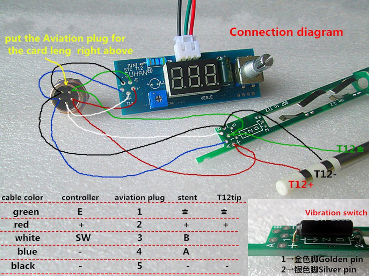

(#) Firefighter1 hozzászólása Ápr 25, 2017 /
Probálom megérzeni.. de egyszerűen nem siker
A kék és a fehér az a vibrokapcsolo... a piros a fekete és a zöld pedig???
Az egyik közösített test a másik a fütőelem a harmadik pedig a hőérzékelő?
(#) ironmen válasza Firefighter1 hozzászólására (») Ápr 25, 2017 /
Piros fűtőelem +
Fekete fűtőelem -
Zöld ESD föld
Kék "A" + Fehér "B" vibrokapcsoló
A mozgásérzékelő kapcsolónál lehet meg kell cserélned a két vezetéket, ha nem reagál a páka mozgatásra
