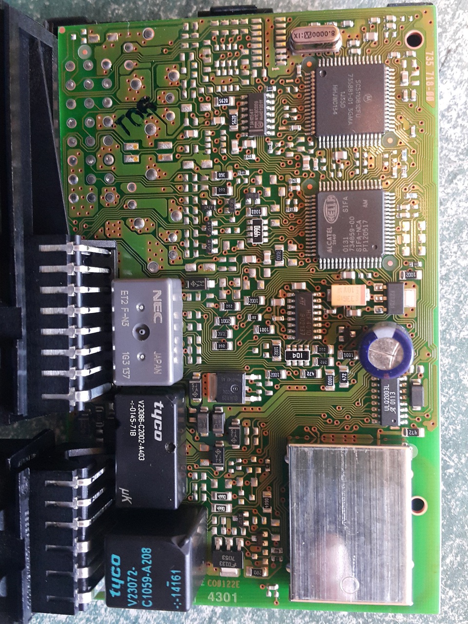

(#) kosablu válasza Tomi111 hozzászólására (») Ápr 5, 2017 /
Üdv Tomi!
Gondolom azt a relét amelyik az indexeket működtetik. A kulcs tanításhoz azt hiszem laptop sem kell ugye?
Gondolom vagy a Nec vagy a tyco reléket kellene cserélnem ugye? valamelyik lehet felelős az indexek kapcsolásáért ugye?
Esetleg nem tudnád nekem megnézni melyik lehet a ludas? Öcsém kicserélné, ha volna rá " indíték"
(#) Tomi111 válasza kosablu hozzászólására (») Ápr 5, 2017 /
Hát nem nagyon tudok segíteni, most néztem a reléket a feliratuk alapján, sajnos bármelyik lehet, mind a három dupla érintkezős. Konkrétan nem ismerem ezt a modult. A tanításhoz nem kell pc, már régebben csináltam, megvan, hogy mikor kell gyújtásra kapcsolni, vezető oldali ajtót bezárni, stb. A neten megvan, lehet youtube-os videót is találsz.
(#) kosablu hozzászólása Ápr 5, 2017 /
Köszi Tomi! Már így is sokat segítettél! Egyszer mintha én is betanítottam volna egy talált kulcsot íly módon. Azért megköszönöm ha más is megerősít ebben...
