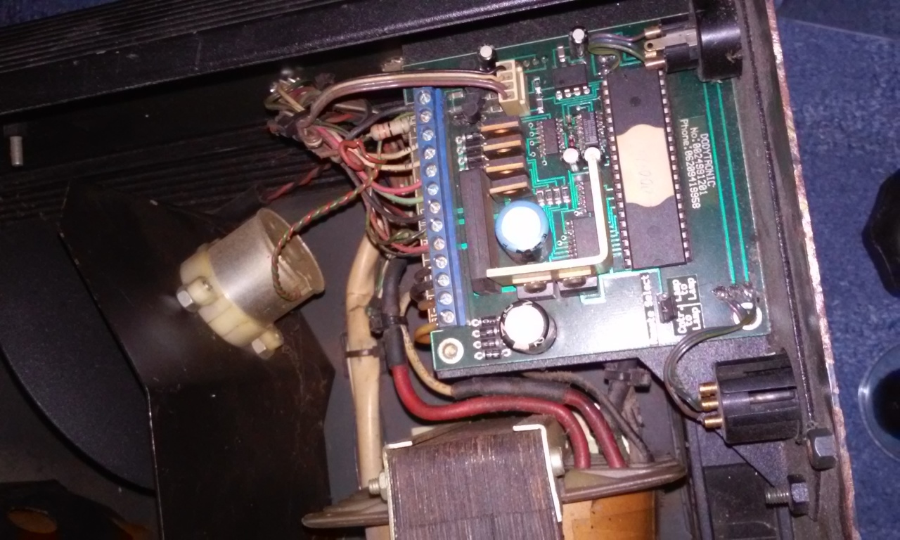

Üdv ! Olyan kérdésem lenne hogy van a képen látható Flash Flashmoon scannerem de régi elavult . Az tervezem hogy felújítom a vezérlését és ne legyen ilyen nehéz van benne egy nagy trafó . A képekből is látható van benne 3 darab léptető motor . 1 amin a globok vannak 2 amin a tükrök 3 ami kívül vannak . A mostani izzó foglalatba elc 24v / 250w izzó van benne ezek elég drágák . Valaki tudna segíteni egy új panelbe ami jó lenne hozzá. Az izzót valami hosszba élet tartalmú 12v izzóra gondoltam . Lehetőleg dmx legyen de ha ezt nehezebb kivitelezni akkor a zene ütemére vezérelt is jó lenne .

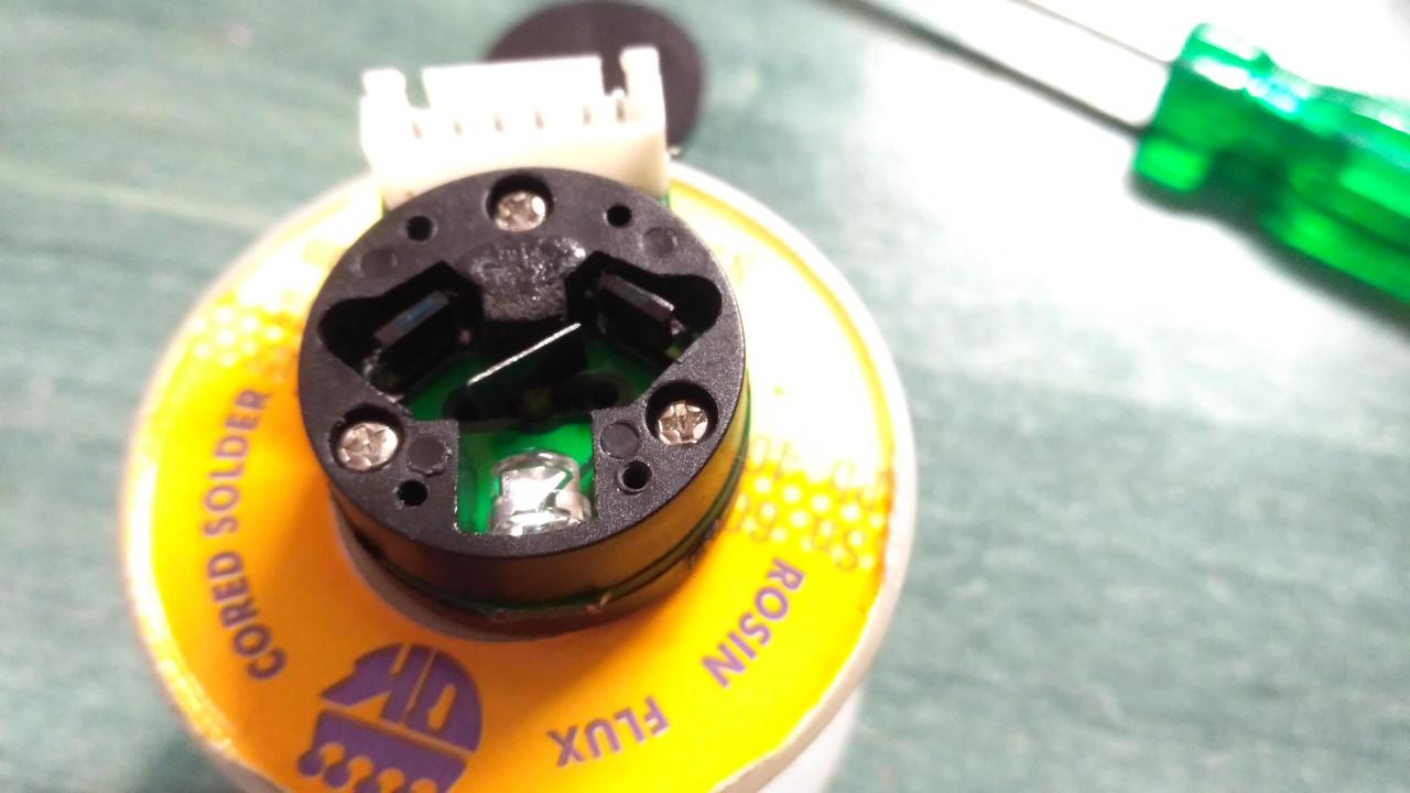

adott egy 30 K galvo motor müködik,de valamiért hangosan kattogva a két végállás között vergődik oda-vissza. elektronika jó,azt már kiszűrtem. létezik,hogy az optokapu szállt el? lefényképeztem, gyanús a feket folt a közepén. a másik kettő kis téglalap alakú alkatrészt nem tudtam beazonositani. köszönöm előre is a segitséget.
megoldva a problémna. az Ir dióda szállt el, és kisérletképpen beleraktam a helyére egy kinai led szalag távirányitójának az Ir ledjét. müködik tökéletesen egy hang nélkül.

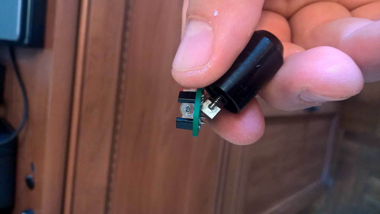

Nemrég beszereztem egy használt KAM lighting tri-140 lézert effektgépet. Sajnos szerencsétlen már kapott az élettől, kicsit tákolt állapotban van de működőképes. Próbálgatom helyre hozni, de sajnos a galvó részénél elakadtam. Sajnos a műanyag ház a galvónak több darabra szétesett ahogy próbáltam beállítani. Ugyan is a befogatója úgy van megoldva hogy 1 darab csavar tekeredik be a ház felső részébe ezzel rögzítve, így az évek folyamán szétnyomta a műanyagot. Megragasztottam, a befogatót pedig átalakítottam bilincs rendszerűvé, így már nem 1 ponton hanem egyenletesen fogja a galvókat. Az optikai visszacsatoló részt is megvizsgáltam. A 2 kis érzékelő nagyon be volt mélyen süllyesztve a nyák lapba, valamelyik ferdén is állt, ki emeltem őket hogy egy vonalba legyen Infra led - terelő lap - érzékelő. Ezt megcsináltam minkét galvónál. Visszaszereltem mindent a helyére, teszt, működik minden, ábrákat szépen vetíti. Következő bekapcsolásnál meglepetés ért, az egyik galvó (Y) két végállás közt vergődik nagyon gyorsan hangosan. Áttettem a másik csatornára (X) ott nem csinálta szépen szabályozza, de viszont az X galvót áttetem az Y csatornára azt is jól szabályozza! Tehát ha megcserélem a 2 galvót akkor minden jó ha az eredeti helyén van akkor meg az Y galvó vergődik, X az jó továbbra is. Az infra ledet ellenőriztem jó, az érzékelők is jók fény hatására változik rajtuk a feszültség. Mi lehet a gond? Van 8 darab több fordulatú trimmer azokhoz nem nyúltam, gondolom egyik fele az X a másik fele az Y galvót állítja, de konkrétan mit lehet velük állítani?
Nem tudom, hogy mi van a tiéden, az én meghajtomon 6 trimmer van galvonként.
Position scale Zero offset Undershot corr Overshot corr Servo gain Input scale Az elsö kettöt meg az utolsot nem ajánlja a gyárto tekergetni mert az a hozzátartozo galvohoz van beállitva. Neked valoszinüleg a Servo gain mászott el ( tul érzékeny lett mert elmozditottad az infratükröket. A hozzászólás módosítva: Júl 2, 2017
Igen erre gondolok én is, hogy az érzékelők elmozdításával megváltoztak a beállított értékek, vagyis azon kívül esik és nem tudja korrigálni a pozíciót. Sajnos fogalmam sincs hogy a heli potik közül melyik mit állít, meg hogy hogyan kezdjek neki a beállításnak.

Sajnos nem találok semmiféle leírást melyik trimmer mi lehet, ezért csak találgatni tudok. Valószínű oldalanként 4 trimmer amik lehetnek: LIN LFD SG IS. Általában ahol 4 trimmeres galvó vezérlő van ezek szoktak lenni. Nekem ugye az SG kell. De vajon melyik lehet. Azt fogom csinálni hogy egyesével végig megyek kitekerek vagy 2 teljes fordulatot, majd próba, ha vergődik továbbra is akkor vissza tekerem, majd befele tekerek 2 teljes fordulatot, ha nincs változás akkor megint vissza. Kérdés hogy nem-e tönkre vágok valamit. Jobb ötletem nincs. Várom az ötleteket!
Massawa: Tükörfólia jó ötlet azt hittem sima alufóliára gondolsz. Ez van olyan jó mint a rendes üvegtükör? Vékony nyáklapra ragasztanám.
Majdne olyan jo, de az a fototranzisztoros ize nem érzékeny a tükörre, az még a fekete lapot is ismeri. Igy bármi jo neki.
Az a 4poti szerintem LIN. - linearitás LFD. - alacsonyfrekvencia szürés SG. - servo gain IS. - Input Sensitivity De hogy hogyan kell öket állitani azt nem tudom. Azt probáld megkeresni a neten. |
