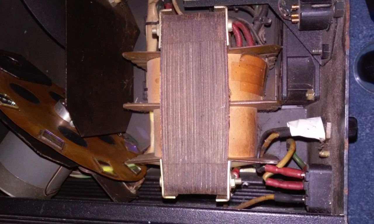

Üdv ! Olyan kérdésem lenne hogy van a képen látható Flash Flashmoon scannerem de régi elavult . Az tervezem hogy felújítom a vezérlését és ne legyen ilyen nehéz van benne egy nagy trafó . A képekből is látható van benne 3 darab léptető motor . 1 amin a globok vannak 2 amin a tükrök 3 ami kívül vannak . A mostani izzó foglalatba elc 24v / 250w izzó van benne ezek elég drágák . Valaki tudna segíteni egy új panelbe ami jó lenne hozzá. Az izzót valami hosszba élet tartalmú 12v izzóra gondoltam . Lehetőleg dmx legyen de ha ezt nehezebb kivitelezni akkor a zene ütemére vezérelt is jó lenne .
