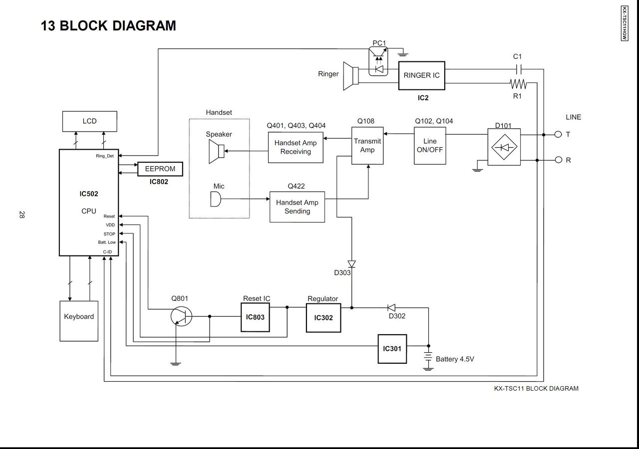

A tömbvázlat szerint tovább... Van DTMF hang tárcsázáskor az IC502 91-es lábán?

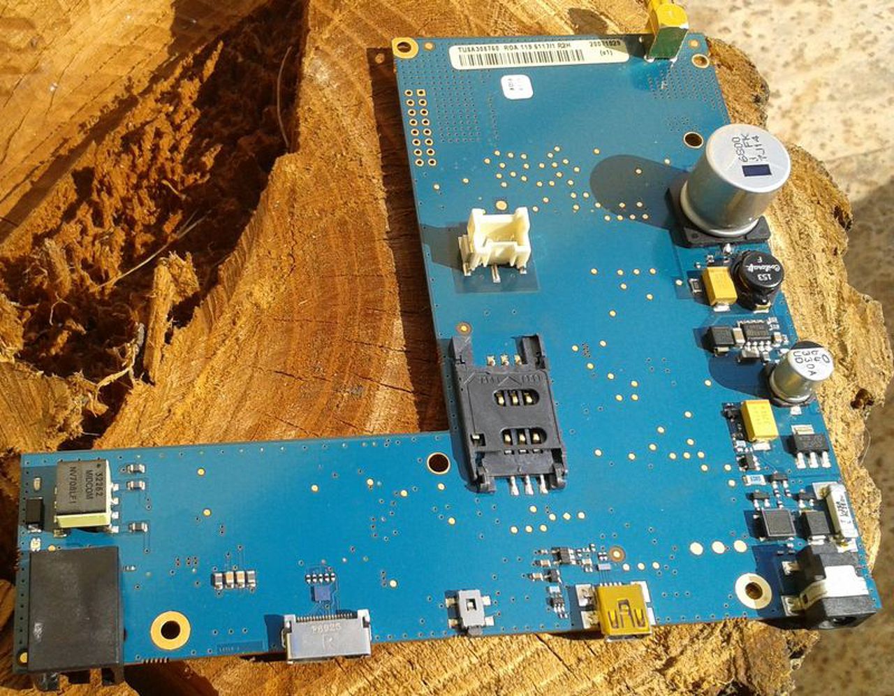

Van egy Ericsson G36e GSM adapterünk, aminek elment a PSTN része, legalábbis ennyire jutottam vele, tök süket a kimenet. Semmilyen feszültség nincs rajta, sem tárcsahang... A LED azt mutatja, hogy full térerővel csatlakozott, de nehéz eldönteni egy LED alapján, hogy mi is történik. Belenéztem, hátha elkülönül az analóg telefon rész, de egy kis csoffadt panel az egész, a legkisebb SMD alkatrészekkel. Lehet ezzel valamit kezdeni?
Win 7-en próbáltam modemként, de nem lehet telepíteni. Majd még megpróbálom XP-n, hátha látok valamit, hogy egyébként a GSM rész megy-e...
PSTN részen kellene lennie feszültségnek, már ha róla beszélünk. Ha szerencséd van, akkor van ott valami könnyen cserélhető "aprólék", ahonnan a PSTN 48V-ja jön... Sok sikert, G. A hozzászólás módosítva: Júl 29, 2017

Kicsit alaposabban ránéztem. Agyon van integrálva a panel. Kipróbáltam XP-vel, mint modem települ, de a hálózatra csatlakozást nem tudtam kipróbálni, nincs olyan kártyám, amivel menne. Amúgy feszültség ráadáskor teljesen úgy dolgozik, mint amikor jó volt, közelében levő hangszóróban hallatszik a GSM jel hangja egy pillanatra. Mutatja is, hogy full térerő. A számot hívva viszont foglaltat jelzett a kolléga szerint..erre nem esküdnék meg. A böngészőn keresztüli elérés nem ment. A PSTN rész egy fémlemez alatt bújik meg, Si3201-Si3210 testvér IC-kkel van megoldva. A 3201-nek meg tudtam mérni, meg van a 3,3V. A 3210-nek a környékén levő passzív alkatrészen szintén (túl kicsi lábak). Ezek az IC-k csinálják a vonal és a csengetés feszültségét, DC-DC konverterrel. Az árnyékolás alatt van még egy opamp, ha minden igaz, nem férek hozzá tápot mérni. Az árnyékolás mellett van egy védő IC, 61089, mérve jónak tűnik, kapcsolatban van a vonallal. Az RJ-11 aljzat melletti trafó is jónak tűnik a rajza alapján, de nincs ellenállásmérésben kapcsolata a vonallal. 3 tekercse van, kettő párhuzamosan, ez a primer, a másik a szekunder, DC-ben jó. A szabadon levő chipek is megkapják a tápot, 1,8V. A GSM részben nem néztem tovább a lemezek alatti részeket.
Másik telefonnal minden funkció működik .Másik telefonnal összehasonlítva sokkal halkabb a vonal hangja. Próbáltam állítani "PULSE" és TONE üzemmódok között,de semmi változás. UPC "TONE" üzemmódban dolgozik. Ha hívok ezzel a PANÁVAl ,(saját mobilomat) elsőnek vonalhangot kapok majd szaggatott foglalt jelzés 3 szor. Ezután megint a vonalhang jön be. Persze ez nem lehet,mert saját mobilomat hívom. Azt hozzá teszem,nincs bekapcsolva számkorlátozás. Nem igazán tudok úgy mérni,hogy a telefon be van dugva a upc vonalra,nagyon rövid a drótja.UPC szakember dicséretet érdemel. Mértem oszcilloszkóppal 5mv/div hát éppen hogy látni LCD kijelzőn,hogy kijön a jel.Ennél kisebb osztásba nem tud az OSC. (IC 502 91 lábán.) De lehet,hogy csak azért mert nincs rácsatlakoztatva a telefon vonalra?!
Ott kell lennie egy teljesitmény fokozatnak, ami hivo üzemmodba helyezi a vonalat, ha felveszed a kagylot. (Vonaljel). Ez ha jol emlékszem 40 mA és erre megy rá a DTMF modulacio. Ezt elég nagy szintü, igy minden szkoppal látnod kell. Ha nem látod, akkor ott valoszinü, hogy rosszul kapcsolt vonalra, ill. azt leterheli, igy a DTMF nem tud kijutni a vonalra. Erre utal az is, hogy sokkal halkabb a vonal hangja. Valami azt terheli. Ha felhivod, akkor a beszédhang rendben van?

Pontosan ezen a rajzon látni a legkevésbé, hogyan és honnan indul a hivás. Az IC502 nincs egyetlen kimenet sem az EEPROMon kivül meg az LCD-n , márpedig a hivásnak is onnan kell indulnia. De ezt már irtam.
A hozzászólás módosítva: Júl 31, 2017
A tömbvázlaton nincs, de a SM-ban van természetesen DTMF out. Sőt le van írva a hurok ki/be, csengetés, stb... esetén a jel útja alkatrész megnevezéssel (színes vonalakkal vezetve a rajzon), vannak táblázatok feszültségértékkel, lehet mazsolázni. Bárcsak lenne az én problémámhoz is ilyen körítés...

Elsőnek is meg szeretném köszöni a segítségeteket. Meglett a hiba oka. Pontosan D102 (18 volt ) Zéner visszáramos lett+mellette levő csip kondi C104 0.01qf szakadt volt. Igy már érthető miért is nem lehetett hívni. A telefon most működőképes. Természetesen ha rá van kötve a vonalra sokkal könnyebb lett volna kimérni a hiba okát. Így szárazan nehezebb volt de megoldtuk.

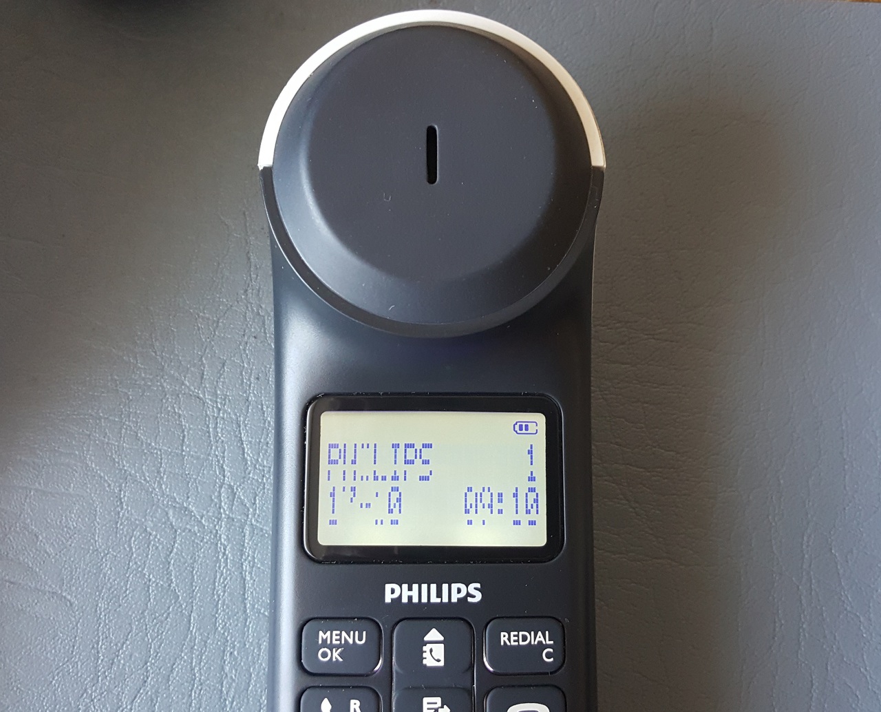

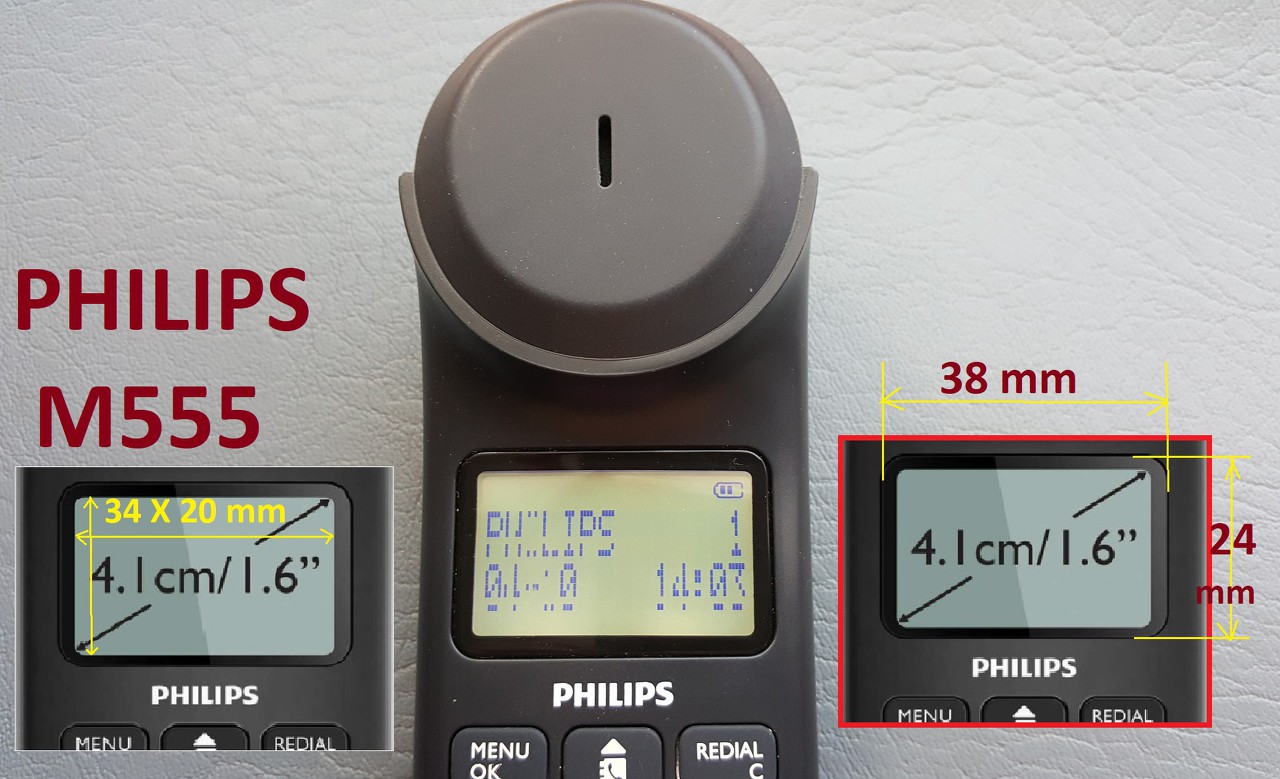

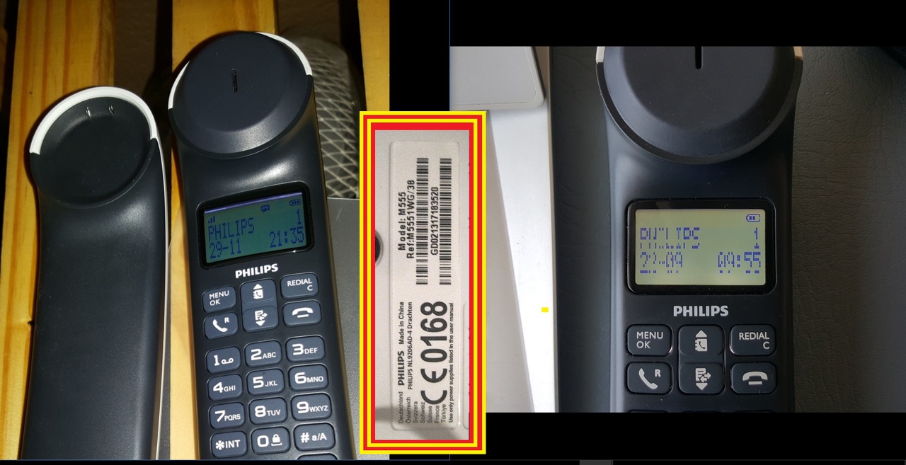

Philips M555 típusú vezetékes ( vezeték nélküli ) telefonom kijelzője, szépen, lassan kezd tönkre menni. Napról - napra " töredezik " a display, most már szinte olvasni sem lehet a feliratokat. Csatolok képeket. Ezzel mit lehet kezdeni? A Philips hazai márkaszerviz azt a választ adta, hogy nem kapnak alkatrész utánpótlást..hm..Esetleg van arra mód, hogy egy másik, méretazonos ( 1,6" - 4,1 cm ) kijelzőt beletegyünk a rossz helyére? Üdv mindenkinek!
Szerintem ebben nem univerzális grafikus kijelző van, hanem adott termékre szabott.
Azaz másik hasonlóval tudod csak cserélni, ha találsz donort. Jó hír az az, hogy az LCD egy-egy sora betegeskedik, az pedig gyógyítható is lehet talán (különösen ha csak nem érintkezik valahol). De nem értek hozzá.
Köszi. Ha " gyógyítható ", ki, hol, mikor tudná kezelésbe venni? jelenleg (már ) így néz ki: fotó.
